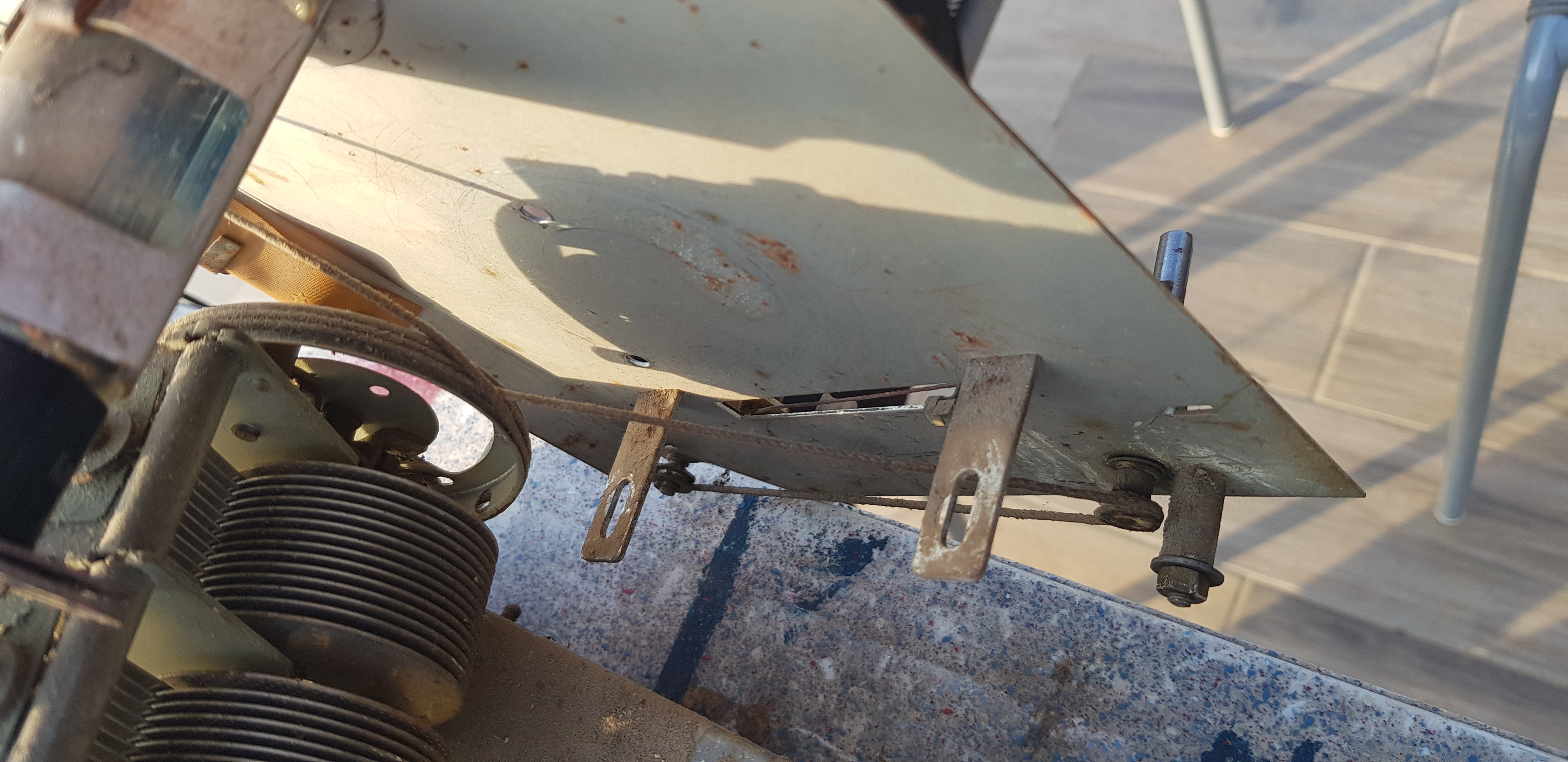

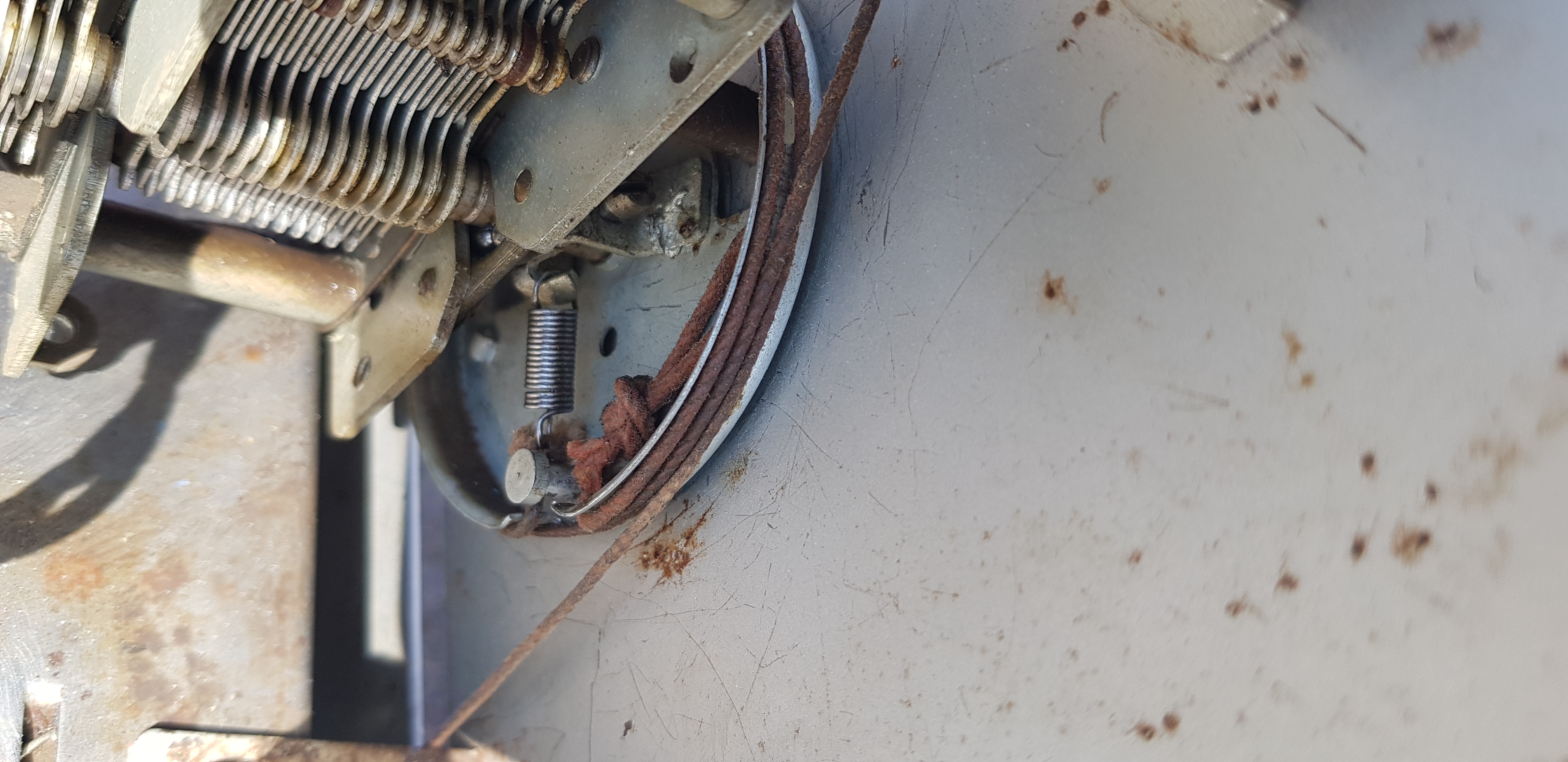

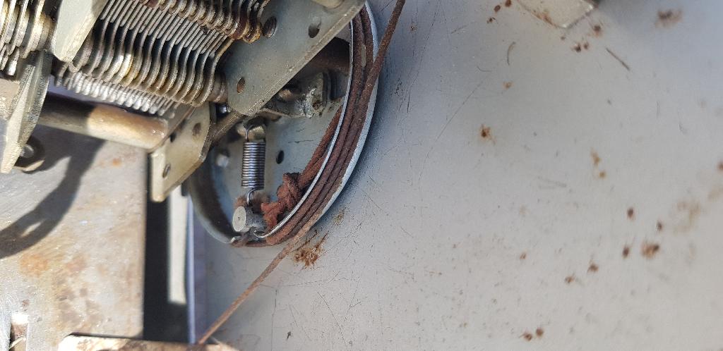

 Bonjour,Je restaure avec mon fils un Reela prestige, 1951 ou 53.
 Nous sommes embêtés avec la ficelle des stations. L'axe de rotation tournait dans le vide. J'ai démonté le cadran et toute la ficelle mais au remontage j'ai toujours le même souci.
 J'ai effectué:
 - graissage des axes
 - passage de la ficelle à la colle à courroie (que j'utilise avec mon moteur Bernard D1 de 19..26 il me semble)
 J'ai cependant un doute sur le remontage du ressort, cf photo remonté-2.
 Avez-vous des conseils à nous donner?
 Amitiés,
 Olivier

 j'ai l'impression que votre ressort n'est pas assez tendu...
 Combien avez-vous de tours de ficelle au niveau de l'axe de commande ?

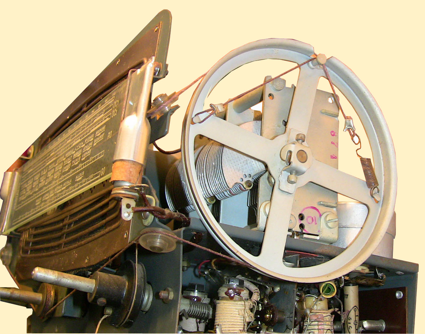

| | | Sujet : Ficelle Reela Prestige Nouveau | De Dominique  Le 28-03-2020 à 14:14 sta |
 Voici une photo qui vous donnera une idée sur la façon dont votre ficelle doit être montée sur la roue du condensateur variable.
 Dominique

 Bonsoir Dominique,Je vous remercie de vos réponses.J'ai fait 2 tours + 1 début de troisième (croisement de la ficelle.
 Merci pour la photo. La ''prise'' du ressort n'est pas la même. je pense que demain matin je vais tout redémonter.
 J'ai essayé en insérant un axe pour ajouter une tension, mais ps mieux. J'ai même fait bruler un peu de sève de pin pour durcir la ficelle,mais pas mieux.
