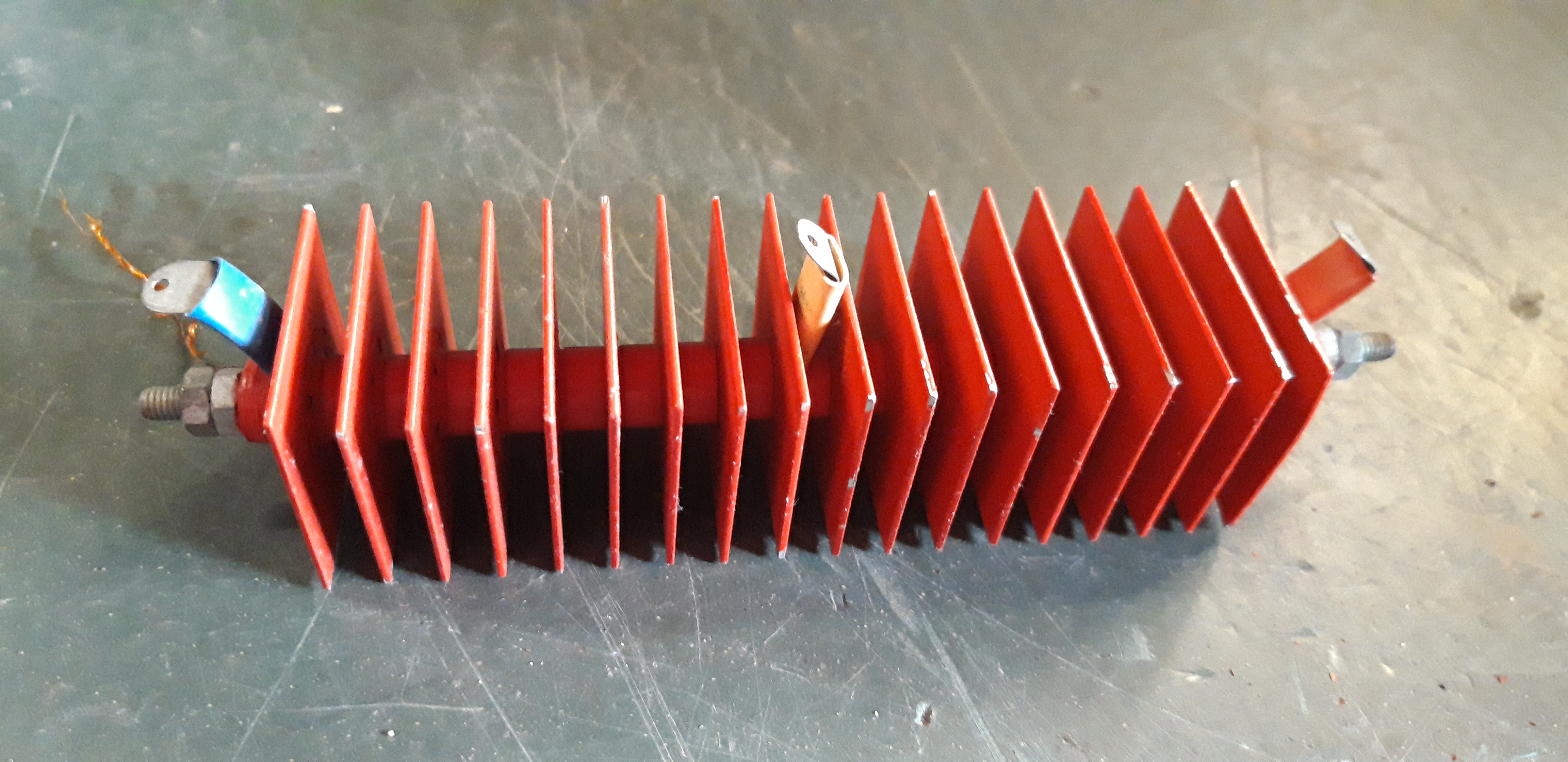

 Bonjour MerueJ'ai remis en route un tv Ribet il y a quelque temps. Est-ce un redresseur de ce type -> ?

 bonjour stockfish Merci de votre réponse , il s'agit de redresseur composé d'un empilement de plaquettes rouges environ 3cm*3cm séparées par des entretoises d'environ 5mm de 10 mm de diamétre le tout empilé et démontable sur une tige filetée soit 16 élements  avec une prise intermédiaire au milieu qui sert au doubleur .
 cela fait un peu  radiateur !
 l'appareil date de 1958
 je vais essayer un remise en route trés prudente sous basse tension afin d'avoir une idee de leur état et performance

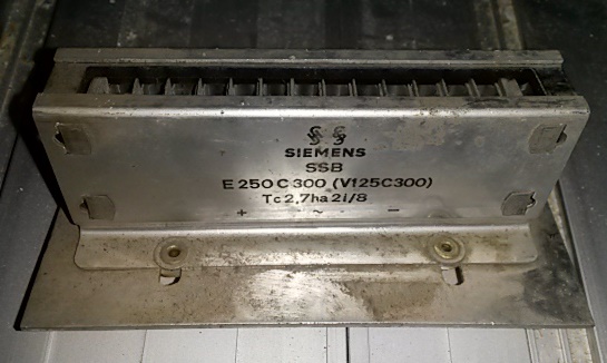

 ah oui, ce genre de redresseur ->Sur mon Ribet, c'était l'autre modèle, il date de 56. Je l'ai remplacé par deux diodes 1n4007 et en effet on m'avait conseiller d'ajouter des résistances afin de simuler la résistance de ce redresseur.
 J'avais donc placé des résistances de puissance de 270 ohms d'après mes notes puis mis sous tension au variac mais j'avais observé qu'à pleine tension, lorsque les tubes commençait à débiter la HT s'écroulait. J'ai alors supprimé ces résistances et la HT a été rétablie. Je ne les ai pas remises. Le tv est toujours fonctionnel mais c'est vrai que je ne l'utilise pas pour regarder des films
 Par contre je ne m'étais pas posé la question, j'avais changé les chimiques. Peut-être aujourd'hui je ne le referais pas. J'ai quand même mis de coté les pièces d'origine.
