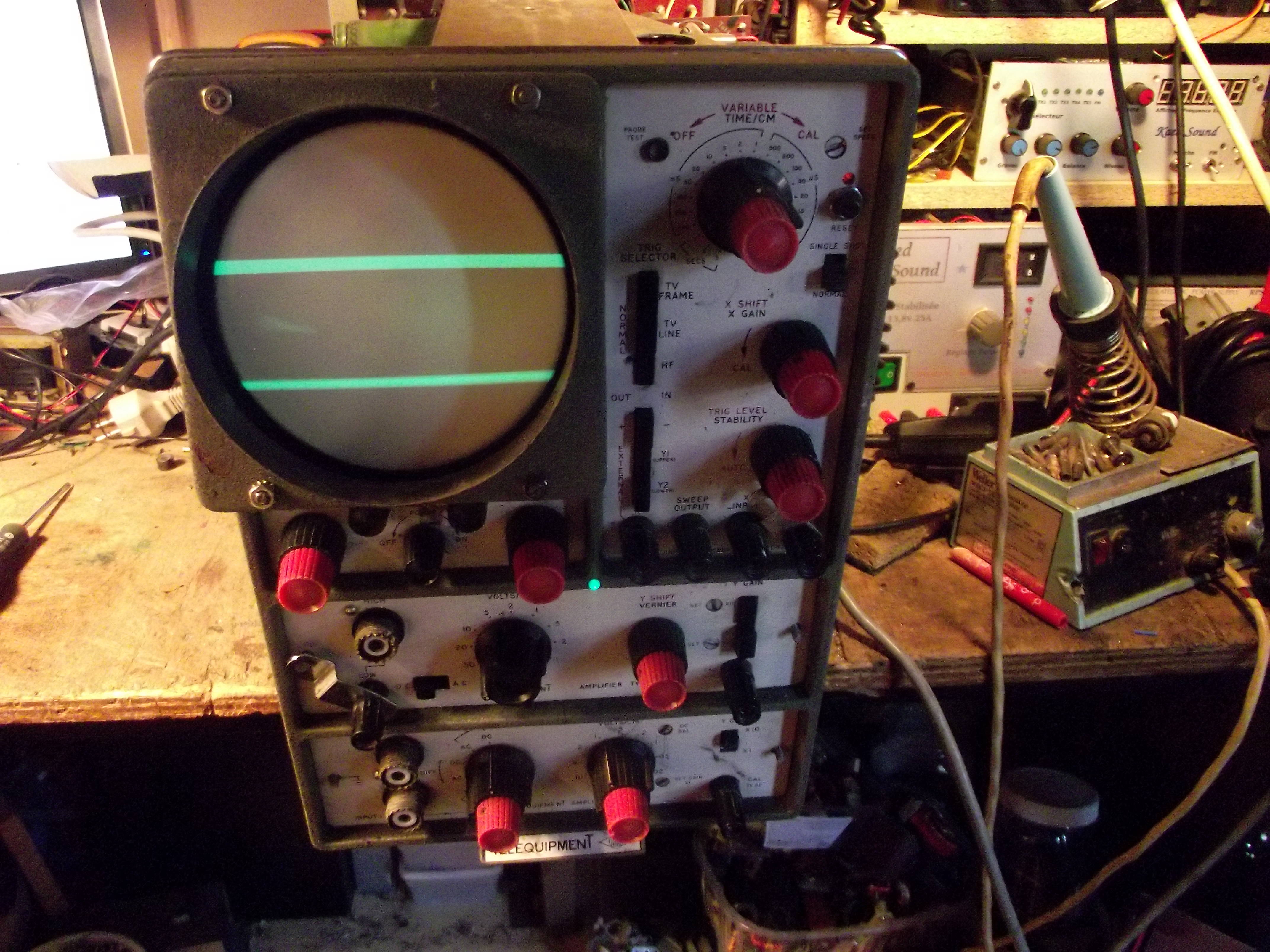

 Bonjouroscillo récupéré dans le bac à déchets ce WE ...
 après les vérifications d'usage, remise en route avec précautions
 ... pas si mal pour son âge
| | | Sujet : Oscillo D43 Nouveau | De Guy Allo  Le 18-03-2020 à 12:31 sta |
 Bonne pioche.Tu as la doc?
| | | Sujet : Oscillo D43 Nouveau | De julienbeta  Le 18-03-2020 à 12:36 sta |

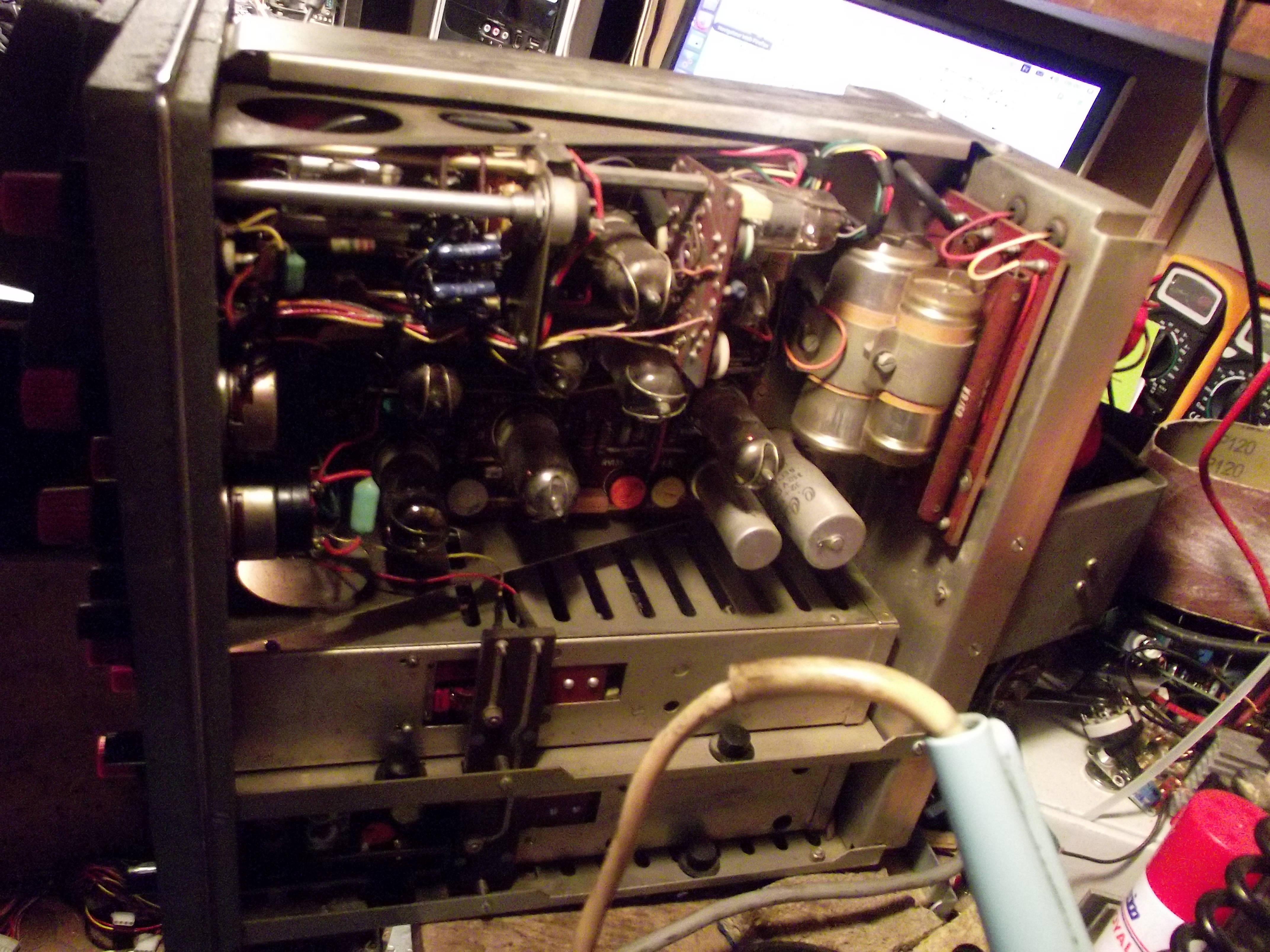

 Oui j'ai trouvé le manuel de service sur internet (mis dans un fil précédent) et aussi en fichier joint dans ce filil est génial cet appareil ... il y a deux tiroirs. sans les tiroirs il y a 2 belles traces  bien nettes  avec une légère ondulation .... je vais sans doute devoir remplacer des condos de filtrage.
 par contre avec les tiroirs en place les traces sont larges et floues ... là aussi sûrement des condos à vérifier et le cas échéant à remplacer.
 Sinon il est propre sur lui et j'adore ces vieux appareils ... ils méritent qu'on les remette en état  et qu'on s'en serve !

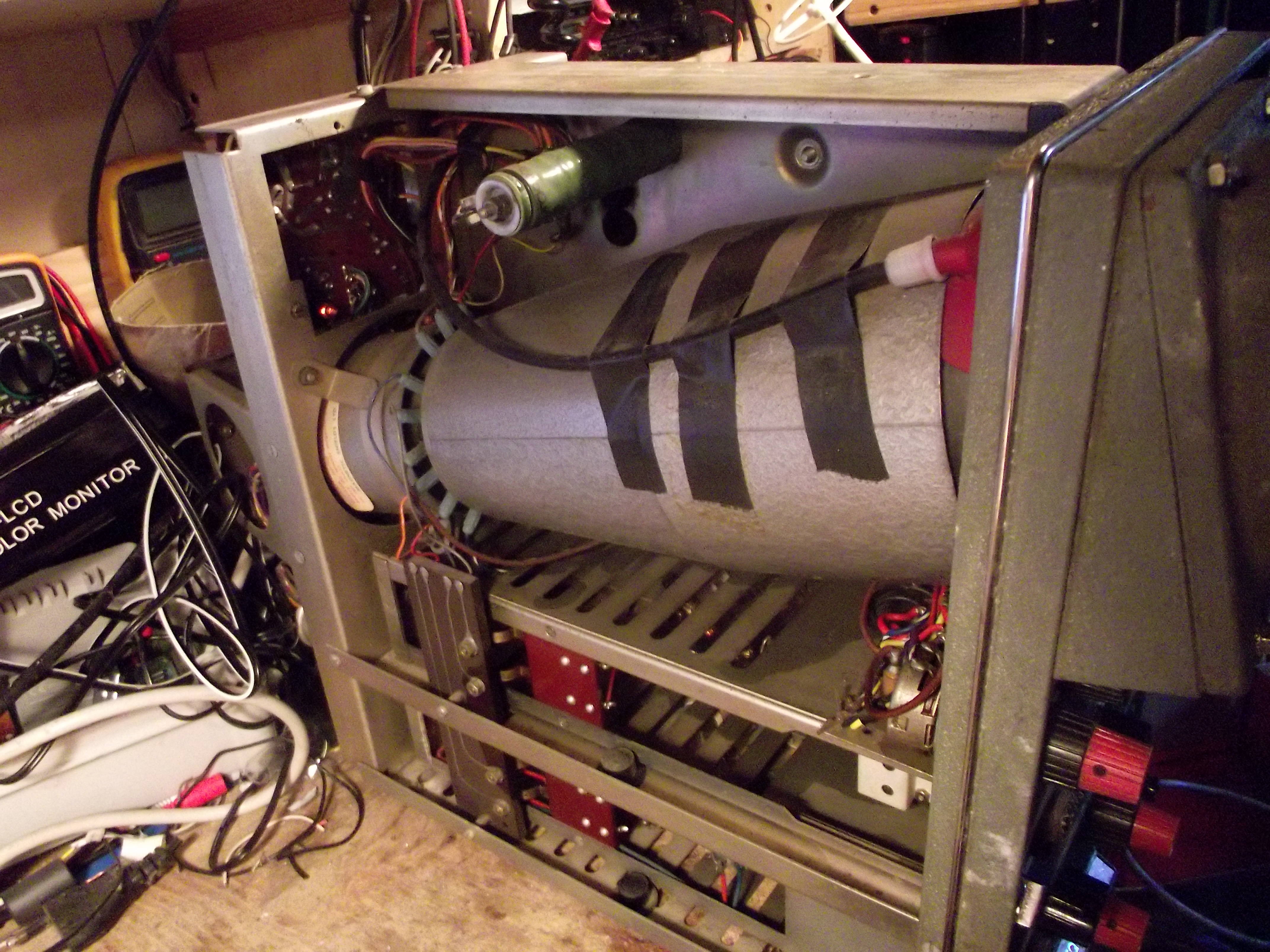

 C'est un vrai  bi canons ... rien que le tube est une usine à gaz en soi

 c'est un double trace mais pas par commutation ... il a bien deux canons à électrons ... un double tube cathodique en quelque sorte avec un seul écran ....  sans doute que les bandes passantes autrefois  ne permettaient pas de commuter deux voies efficacement. Celui-ci monte à 15Mégacycles à 100mv/cm et 8Mégacycles à 10mv/cm.A priori il est de 1966 en tant que modèle. Le N° de série ne permet pas de déduire son année de fabrication et je ne l'ai pas encore trouvée. disons entre 1966 et 1970 ?
 un vénérable ancêtre quand même, plutôt bien construit
