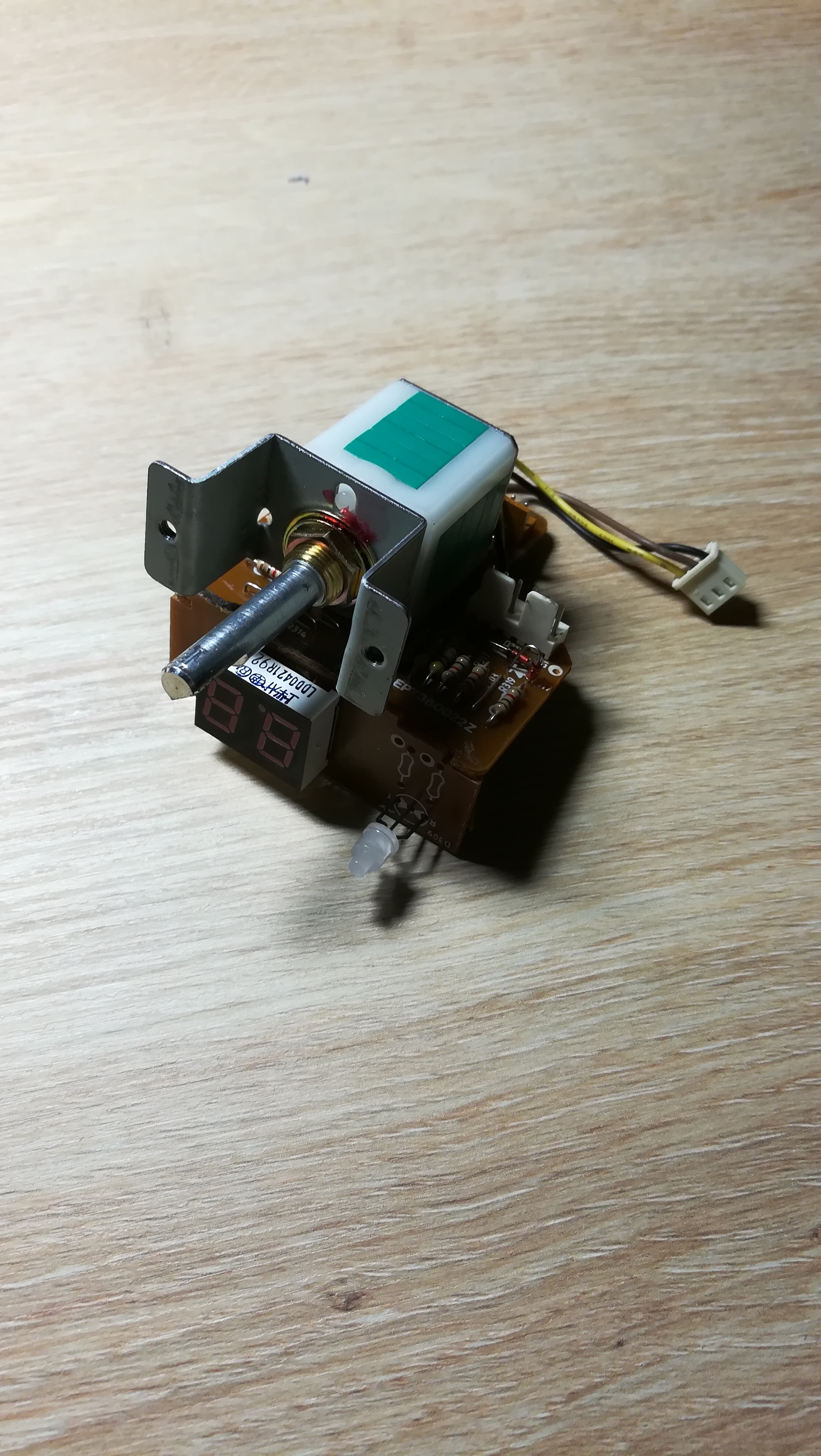

 Je possède un poste Dirland ss3900 black et je rencontre un problème avec ce dernier. En effet le rotacteur de canaux est devenu soudainement très dur : Il tourne difficilement, il faut forcer et on ne sent plus les ''clacs'' qu'il doit produire lorsqu'on sélectionne un canal. (Il est finalement coincé maintenant.)
 Qu'en pensez-vous ? Est-ce réparable sans changer le composant électronique ?

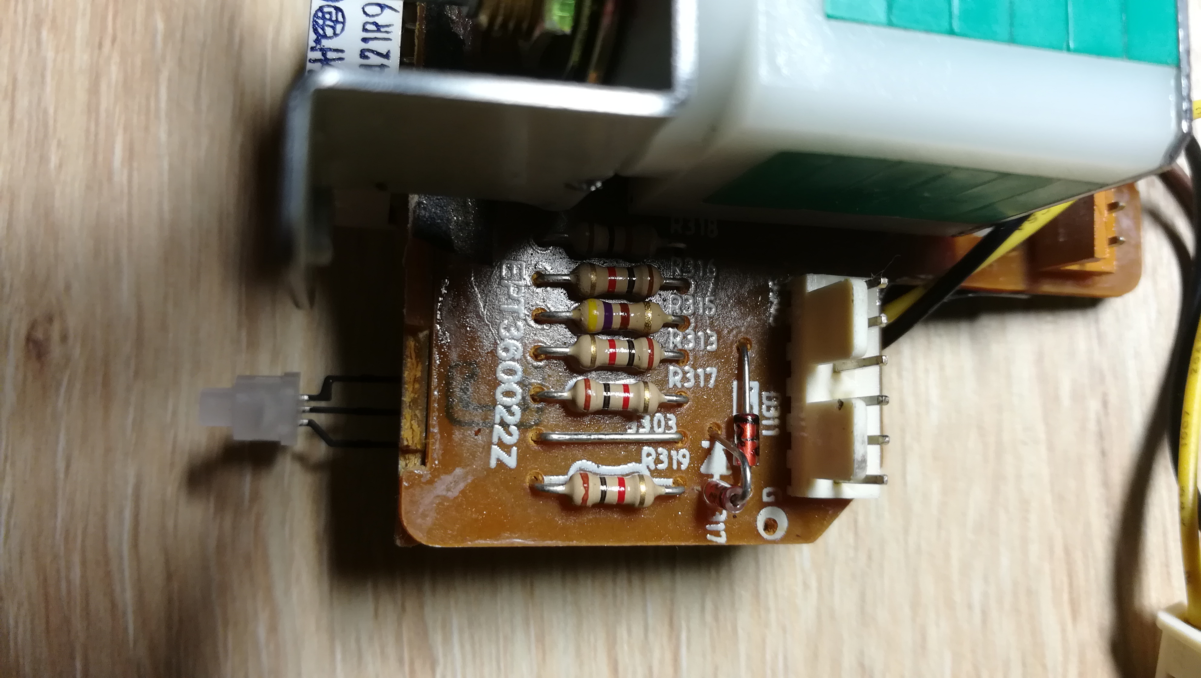

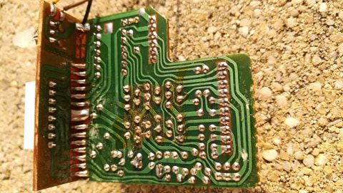

 Mais en démontant j'ai pu voir que la carte électronique sur lequel il est monté possède un numéro de série (EPT360022Z), je vais donc essayer de trouver la carte complète avec l'afficheur lcd si possible ....

| | | Sujet : Dépannage cb ss3900 Nouveau | De Pamifize  Le 27-03-2020 à 23:28 sta |

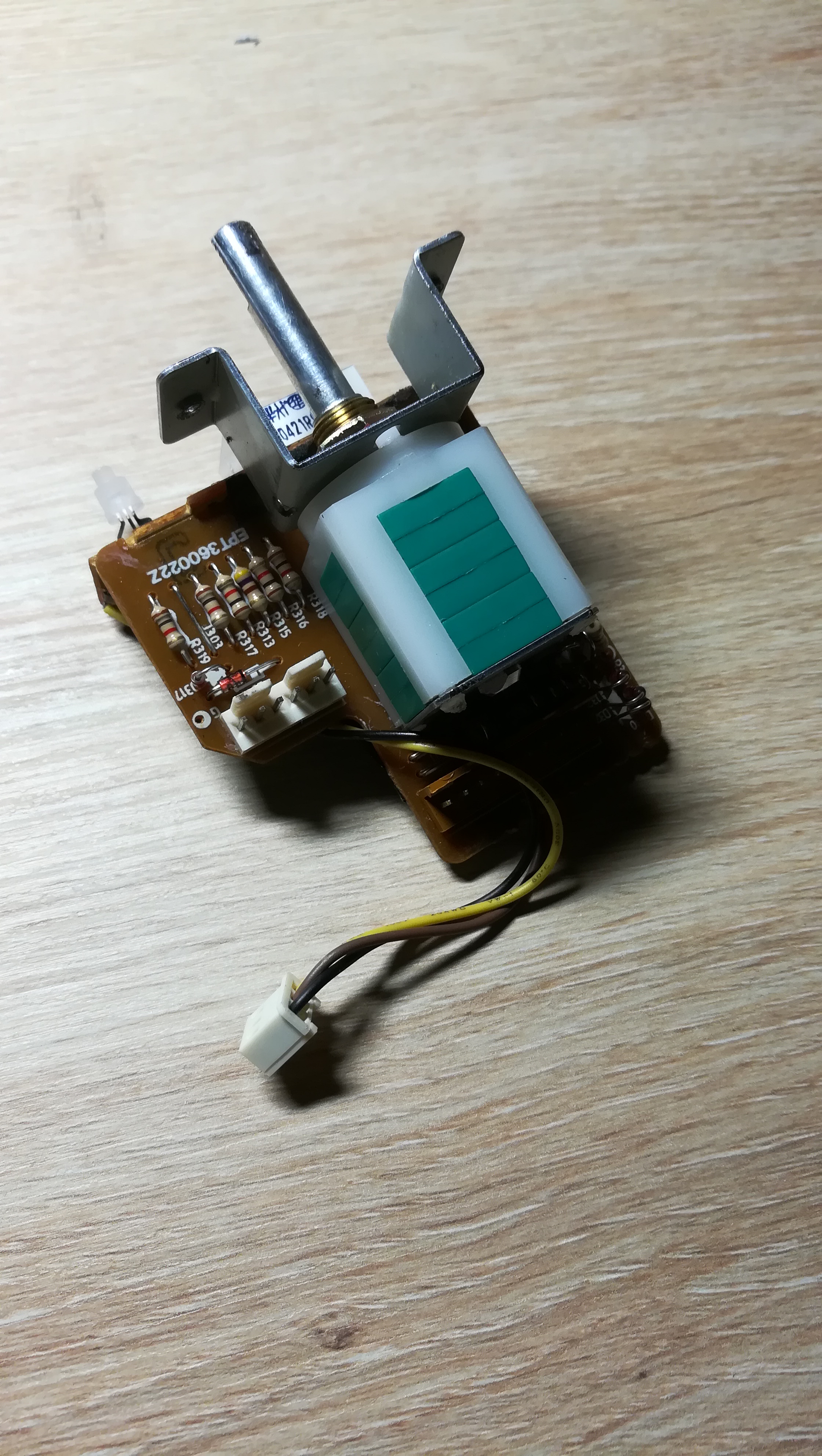

 Problème résolue !
 Grâce à Fario j'ai pu obtenir un rotacteur fonctionnel

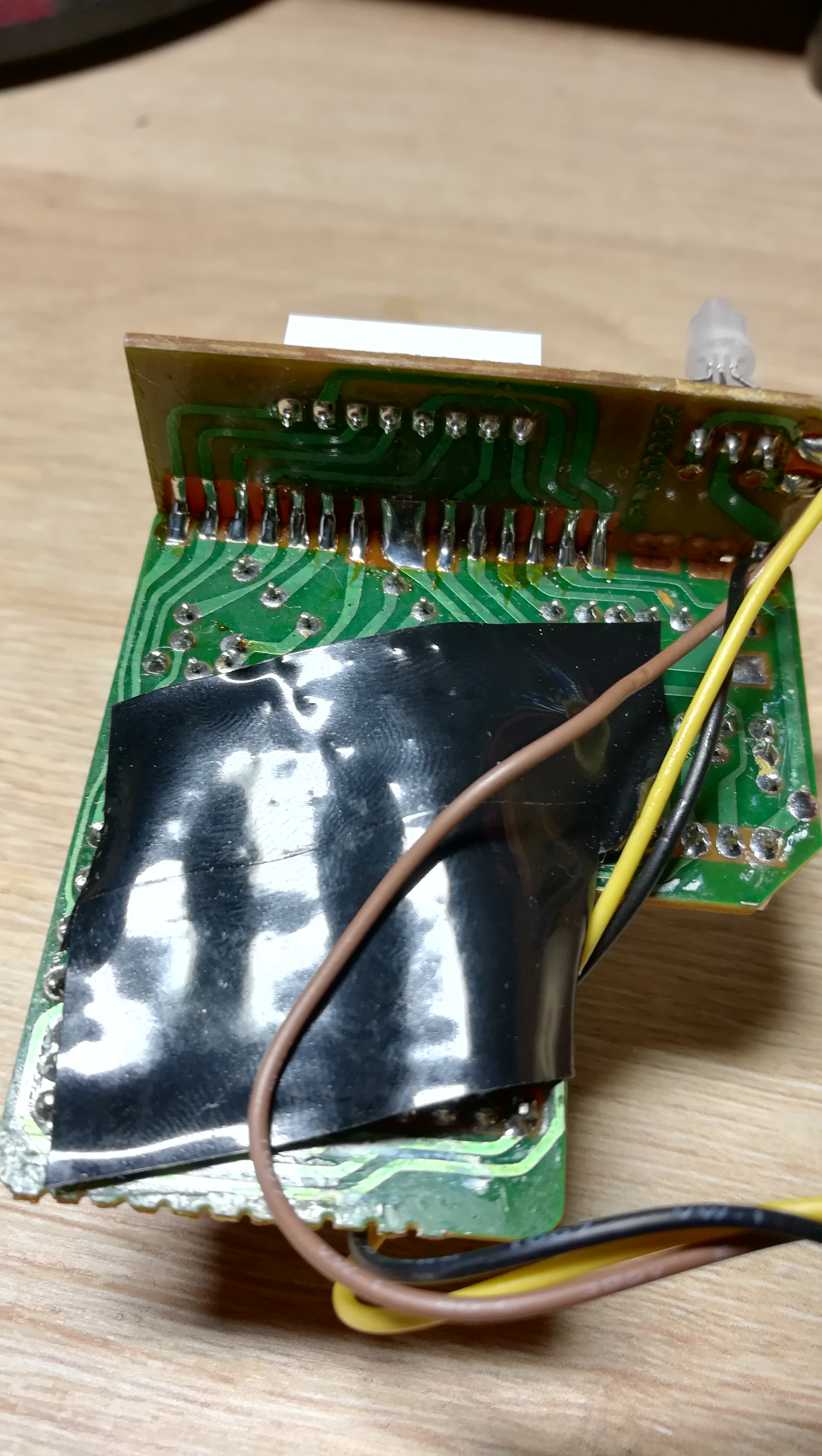

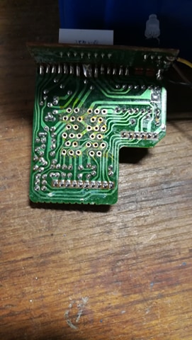

  Merci à lui ... L'extraction du rotacteur d'origine s'est finalement déroulé facilement. J'ai procédé comme suit :
 Nettoyage de la carte avec du nettoyant contact électronique et une brosse à dent.
 Avec un fer à souder à la température de 240°C (température idéale pour faire fondre instantanément les soudures sans cramer les pistes et pastilles), j'ai ajouté de l'étain neuf sur chacune des soudures.
 J'ai ensuite utilisé une pompe à dessouder, et ça a très bien fonctionné !
 Une fois le composant extrait, j'ai nettoyé les pastilles avec une tresse à dessouder, puis de nouveau du nettoyant contact.
 Enfin, j'ai soudé le rotacteur fonctionnel.
 Une fois tout remonté, tout est fonctionnel

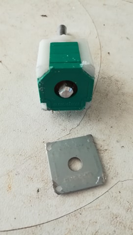

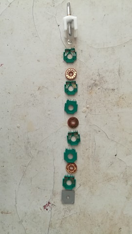

 J'ai pensé que ça serait une bonne idée de démonter l'ancien pour savoir ce qui bloquait. J'ai donc fait sauté la plaque en métal à l'arrière du rotacteur. Il est constitué d'une série de plaque en plastiques et de rondelles en bakélite avec contacts électroniques. Rien n'était endommagé, mais une fois tout démonté, impossible de débloquer la tige dans la partie blanche (à gauche sur photo), donc je pense qu'un circlips en métal a due se coincer entre le plastique et la tige ..Evidemment, c'est impossible à réparer sans tout explosé.
 La conclusion est qu'il faut y aller doucement avec les rotacteurs, malgré l'impression de robustesse qu'ils peuvent donner, ils sont tout de même fragile..
 Merci à tous pour votre aide et à Fario
