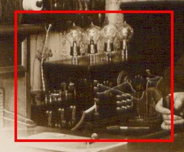

 Bonjour,Je suis recherché le marke et le type de radio tsf dans le photo svpl?
 Voir le boite d'accord et le (radio)amplificateur.
 Karel

 Ha ! manifestement ma réponse ne lui plait pas ! j'avais  pourtant bien écrit '' not sure !  ''
 le modèle n' est vraisemblablement pas le bon mais est-ce un DUCRETET ? J ' avais pensé à cette marque d'après les lampes bien spécifiques ..
 mais peut-être que certaines ''pointures '' du forum ont la solution ! (HLJ peut-être ? )
 JB

 Ca n’a effectivement pas grand chose a voir avec un ducretet , les lampes ne sont pas non plus  spécifiques : ce sont des TM , ça ressemble plus a un ampli de TPS précédé par une boite d’accord pour faire récepteur bien que l’on voit ce qui pourrait être une commande de CV au milieu du panneau avant , bouton qui ne ressemble d’ailleurs pas a ce qu’on trouve classiquement sur les Ducretet
