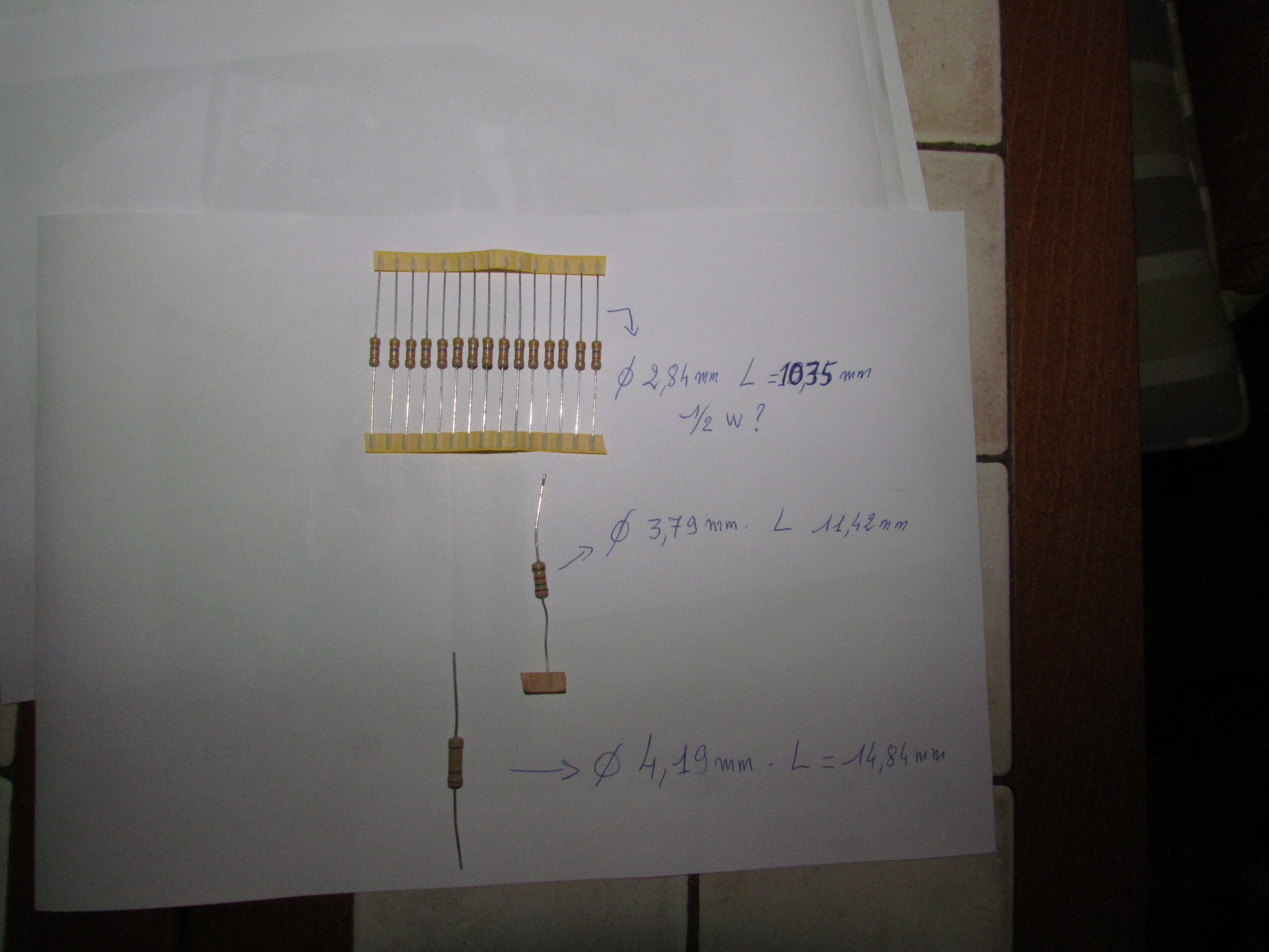

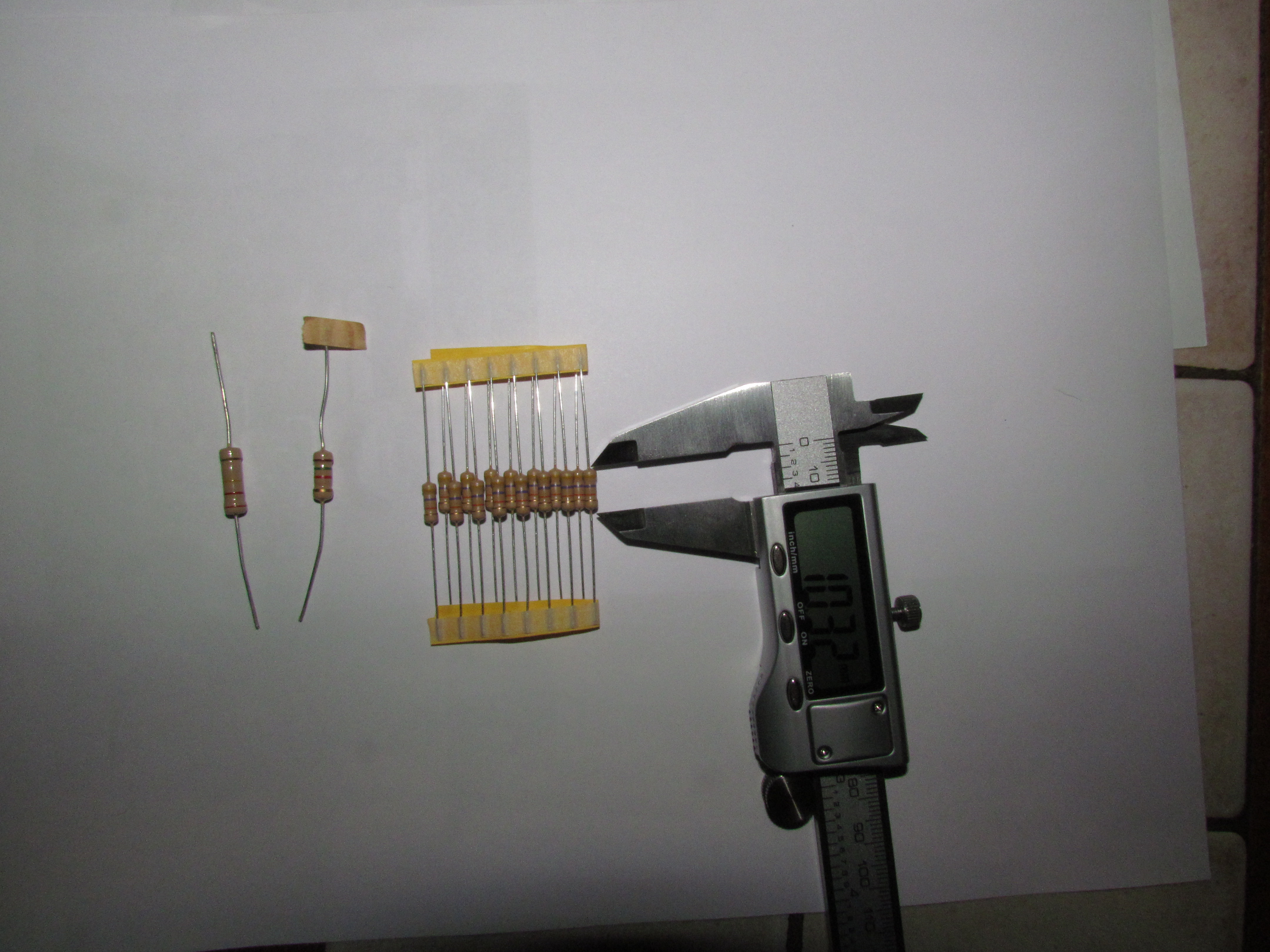

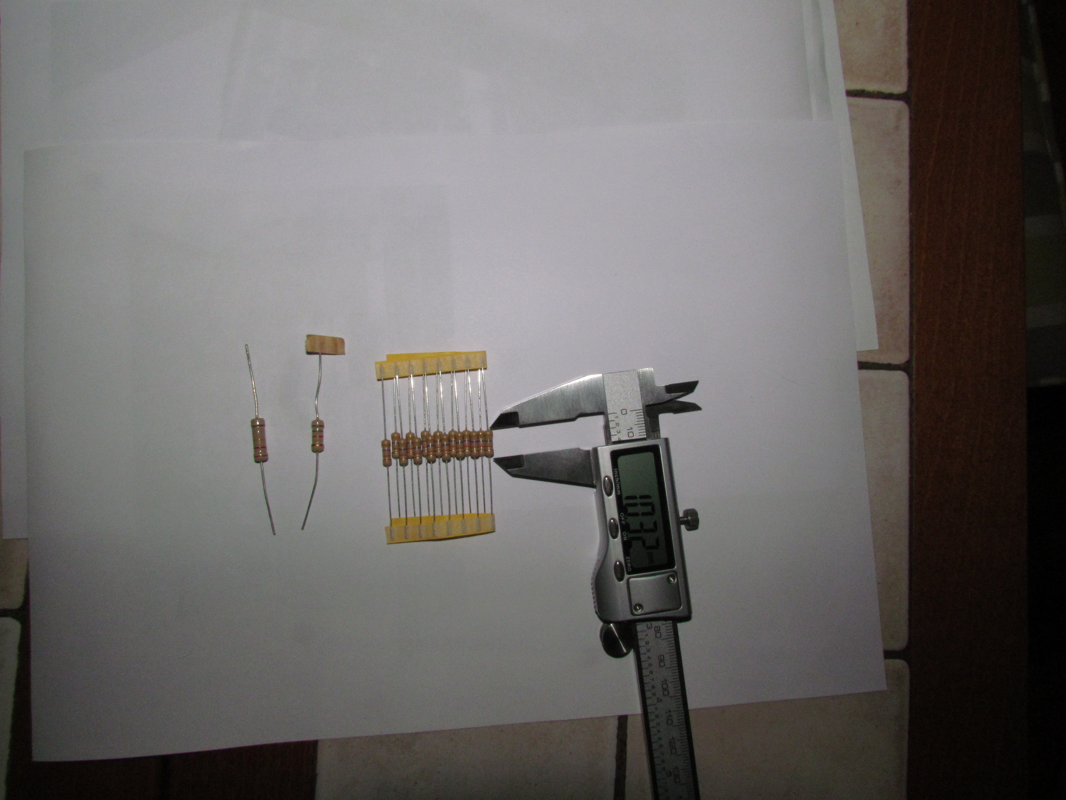

 je vous joins trois clichés de résistances de taille et puissance différentes - les plus petites sont celles qui m'ont été envoyées !

 @ Joel8certes, j'y ai pensé, mais si je les flingue, plus question de les renvoyer pour remboursement, j'en ai pas loin d'une centaine quand même ! et puis certaines font de la résistance !
  je préférerais tout de même un tableau ou document  ''constructeur'' pour les 1 et 2 Watts afin de pouvoir argumenter sérieusement vis à vis du vendeur.
 Mon expérience me fait dire qu' il s'agit de 1/2 watt vu leur taille.

 Pardon pour la mauvaise qualité du cliché avec le pied à coulisse; le corps des résistances douteuses mesure environ  10.34 à 10.37 mm de longueur pour un diamètre ( au centre de 2.84 mm) qu'en pensez-vous ?Merci par avance

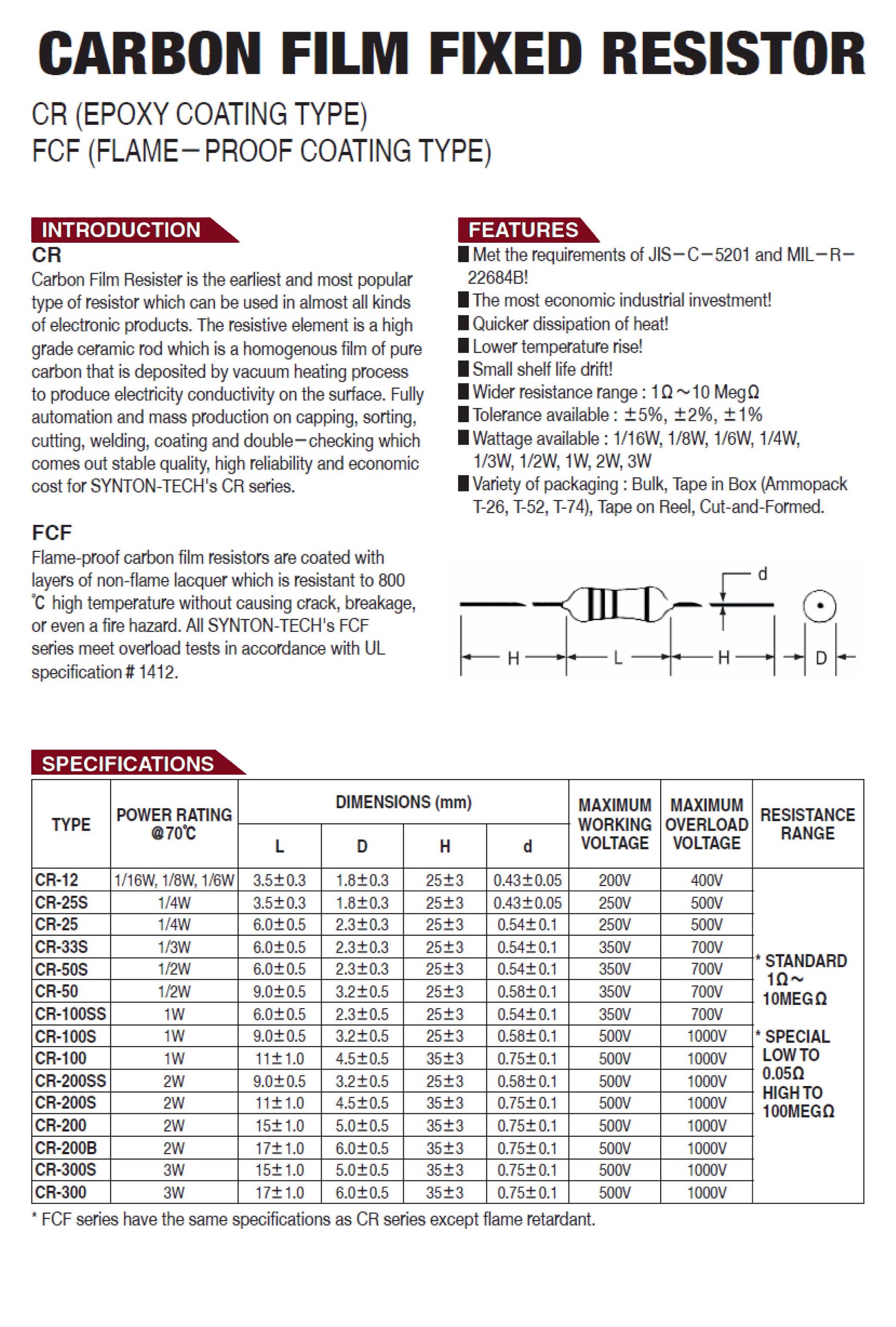

 |  | |  | Voici à titre indicatif les caractéristiques détaillées d'un fabricant connu pour ses résistances à film de carbone:
https://en.synton.com.tw/product/showproduct.php?id=30
Selon leur tableau dimensionnel, vos mesures de 10,35 X dia. 2,84 sont +/- équivalentes à leur série CR-100S donnés pour une dissipation de 1W @ 70°C. Mais il ne s'agit pas de la "bible" et ces caractéristiques peuvent varier d'un constructeur à l'autre.

 |  | |  | Ci-contre en attachement le tableau en question (cotes en mm)
