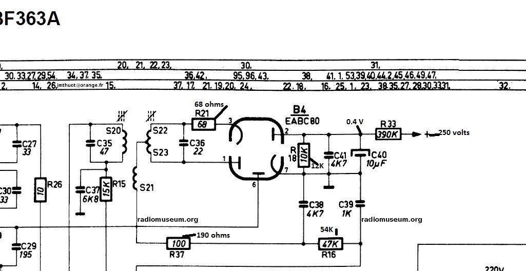

 Je viens de rentrer un Philips B3F63 identique au B3x63 en version Française.
 Le sont en FM est dégradé et je butte sur le détecteur de rapport, le condensateur de 10µF était HS, la résistance de 390 K faisait plusieurs méga, la résistance de 10K fait 12K.
 J'ai une tension très faible aux bornes du condensateur de 10µF (0.4 V), il y a des dérives dans les résistances et j'ai remplacé l'EABC 80. j'ai 6 volts en absence de lampe.

 Curieux la résistance R33 (390k) reliée au +250V sur le détecteur de rapport. Elle sert certainement à rendre les diodes légèrement conductrices en l’absence de signal.  Je n’en vois pas trop l’intérêt.
 Si vous enlevez la EABC80, le diviseur de tension R33 - R18 applique une tension R18/(R33+R18)*250 = 6,25 V en inverse sur le condensateur chimique C40.  C’est ce que vous mesurez, mais  cela risque de tuer C40 qui est en inverse. Avec les diodes la tension doit chuter à une fraction de Volt, ce qui est préférable pour C40. Il vaut mieux éviter d’enlever la EABC80.
 Encore une bizarrerie Philips, vos mesures sont normales mais cela n’explique pas le son dégradé.

 Merci Jean ClaudeJe me polarisais sur cette faible tension, le dysfonctionnement doit venir d'ailleurs.
