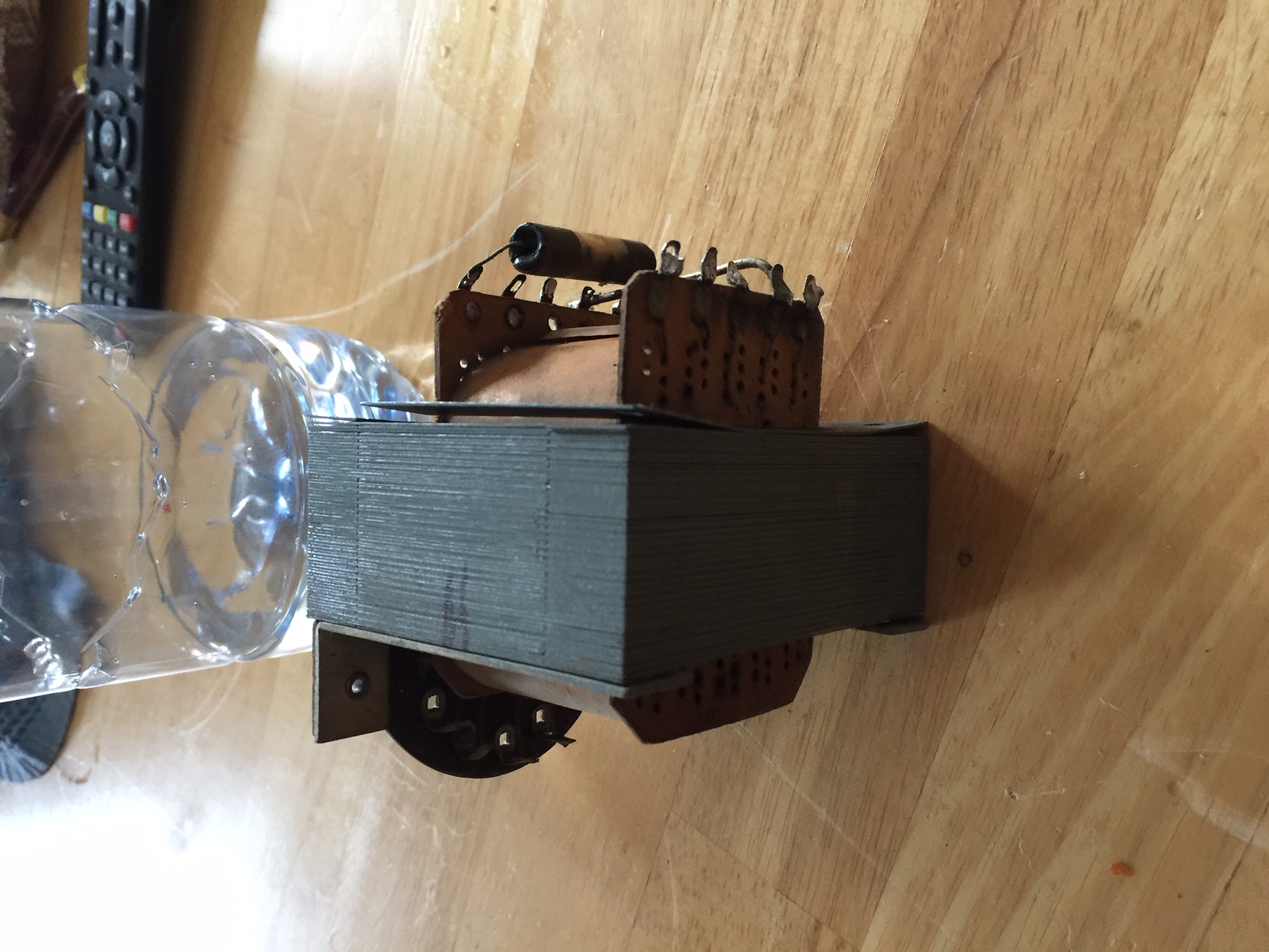

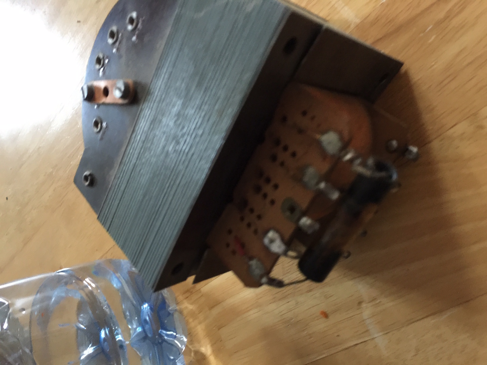

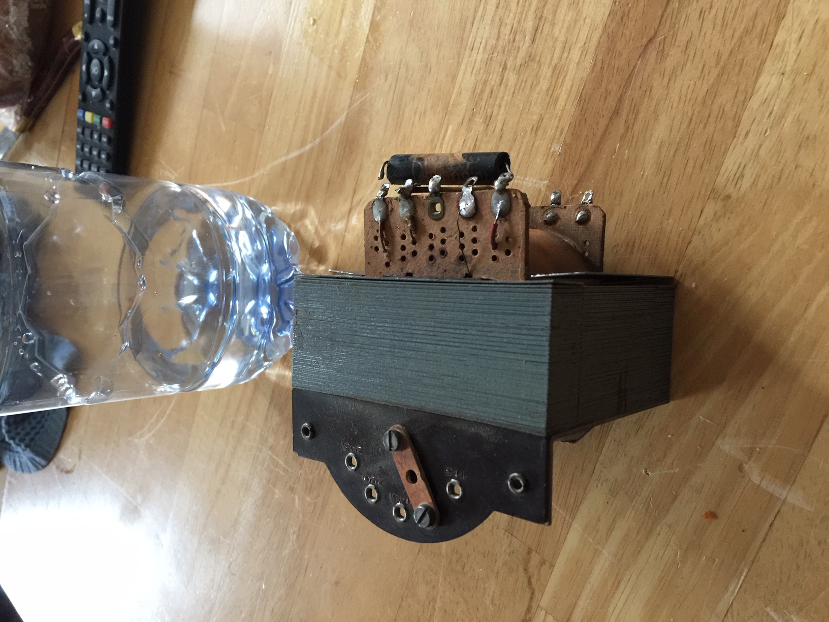

 bonjour je recherche le transfo d alimentation pour ce poste en esperant avoir un peu de chance
| | | Sujet : oceanic le pilote Nouveau | De BICARD JC  Le 08-03-2020 à 07:38 sta |
 Bonjour monsieurquelles sont les tensions et dimensions du transformateur,
 cdt
| | | Sujet : oceanic le pilote Nouveau | De michel87  Le 08-03-2020 à 10:47 sta |
 Une photo aiderait à la recherche: marquage des tensions au secondaire  le cas échéant.
 Sinon, le schéma pourrait indiquer les tensions.
| | | Sujet : oceanic le pilote Nouveau | De zorbineur  Le 08-03-2020 à 11:11 sta |
| | | Sujet : oceanic le pilote Nouveau | De michel87  Le 08-03-2020 à 13:33 sta |
 Il est en court-circuit au secondaire, ou coupé au primaire ?
 Le fusible ( positionné sur une basse tension, peut-être sur 130V ) est coupé ?
 Il arrive aussi que le transfo protège le fusible
| | | Sujet : oceanic le pilote Nouveau | De Florian.L  Le 08-03-2020 à 20:11 sta |
 A coup sûr c'est le primaire qui a lâché!
 Les transformateurs de postes Océanic sont réputés pour être sous-dimensionnés et il en faut peu pour les faire griller ...
 N'importe quel transformateur de poste tsf des années 50 devrait convenir avec deux secondaires 6,3V et un de 2x250V. Tant qu'a faire, quitte à modifier un peu le châssis, autant prendre un modèle un peu plus ''péchu'' que le précédent!
 Bonne soirée
 Florian.L
