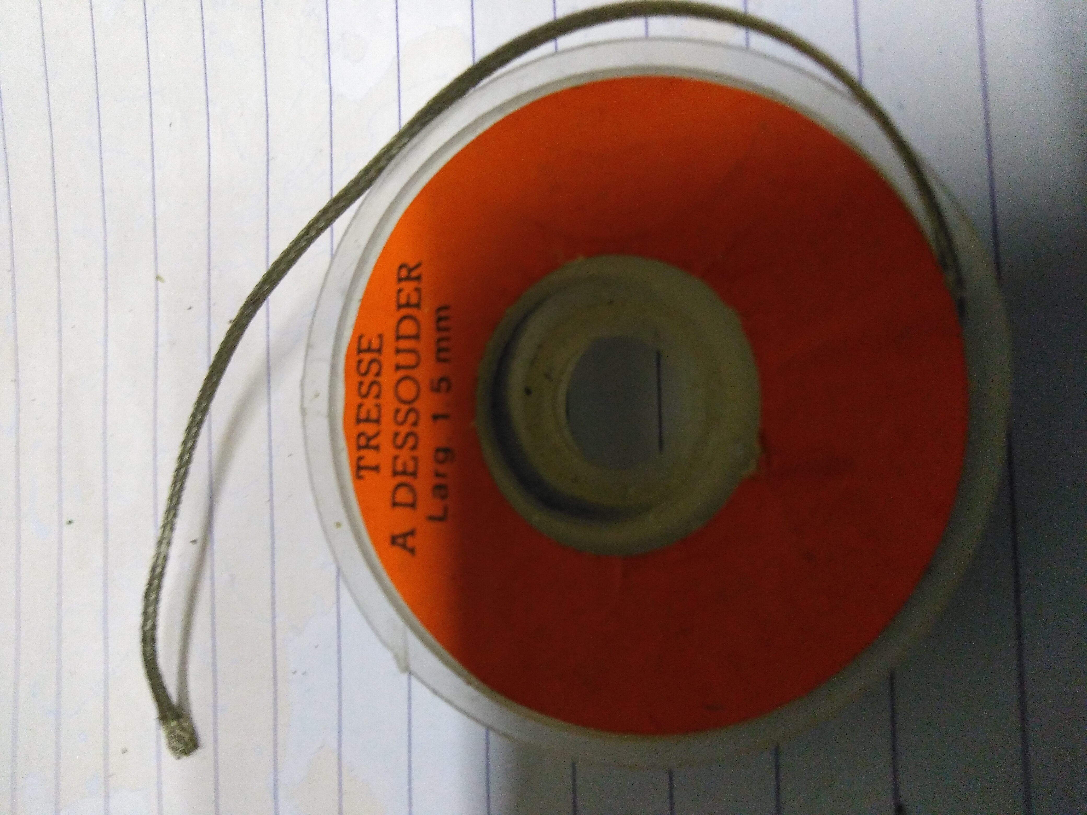

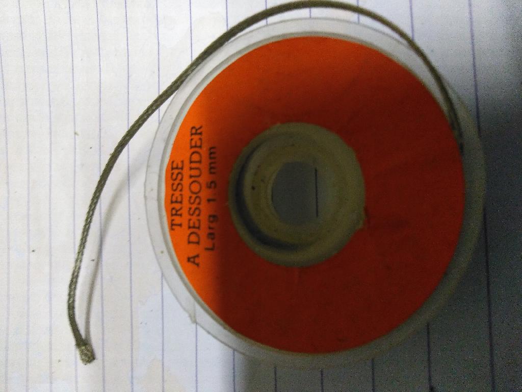

 Bonjour,J'ai essayé la tresse à dénuder sans succès il y a quelque temps.
 Je profite du sujet pour vous demander si c'est une question de technique ou de produit ?
 La photo est la tresse à dessouder employée qui a pas mal d'années d'existence.
 Qu'en pensez vous ? Et avez vous une méthode efficace pour dessouder ? (avec un fer JBC de 20W)
 D'avance merci pour vos avis et réponses
| | | Sujet : Tresse à dessouder Nouveau | De Tubologic  Le 10-03-2020 à 17:01 sta |
 @Georges: c'est une question de technique ET de produit. Pratiquement il faut utiliser un fer bien chaud (350 à 400°C, 20W c'est un peu limite pour cet usage) posé sur la tresse elle même posée sur la soudure à retirer puis faire avancer au fur et  à mesure qu'elle se sature de soudure sans déplacer le fer. Couper régulièrement les morceaux de tresse saturés sinon elle devient un long dissipateur thermique. C'est juste un tour de main à acquérir. Le type de tresse illustré sur votre photo fait typiquement partie de celles qui ne fonctionnent pas bien (voire pas du tout). Voir mon post du 05/03 plus haut pour un modèle de tresse qui fonctionne remarquablement: bien que possédant une station de dessoudage professionnelle Weller j'utilise cette tresse 80% du temps lorsqu'il s'agit de travailler sur du simple face. L'économie réalisée en achetant (ou en  fabriquant soi-même) une tresse de mauvaise qualité se révèle le plus souvent improductive à l'usage.
