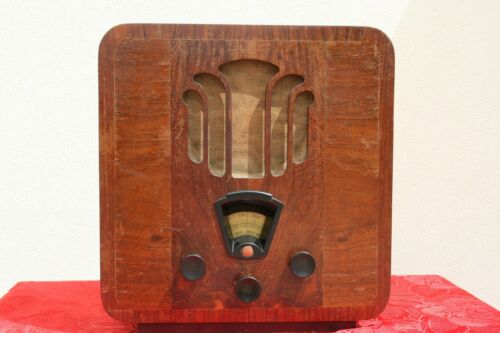

Dans ma collection j’ai un Philips 836A et la lucarne des stations ne possède pas de plexiglass avec un petit trait noir pour repérer la longueur d’onde reçue.
J’ai regardé un grand nombre d’images sur Google, et je n’ai pas trouvé de modèle équipé de cette petite plaquette. ( ou les clichés sont flous )
Défaut du poste qui perdait sa plaquette, ou vendu comme cela aux clients de cette lointaine époque ?
Merci par avance pour vos réponses et recherches dans vos belles collections.

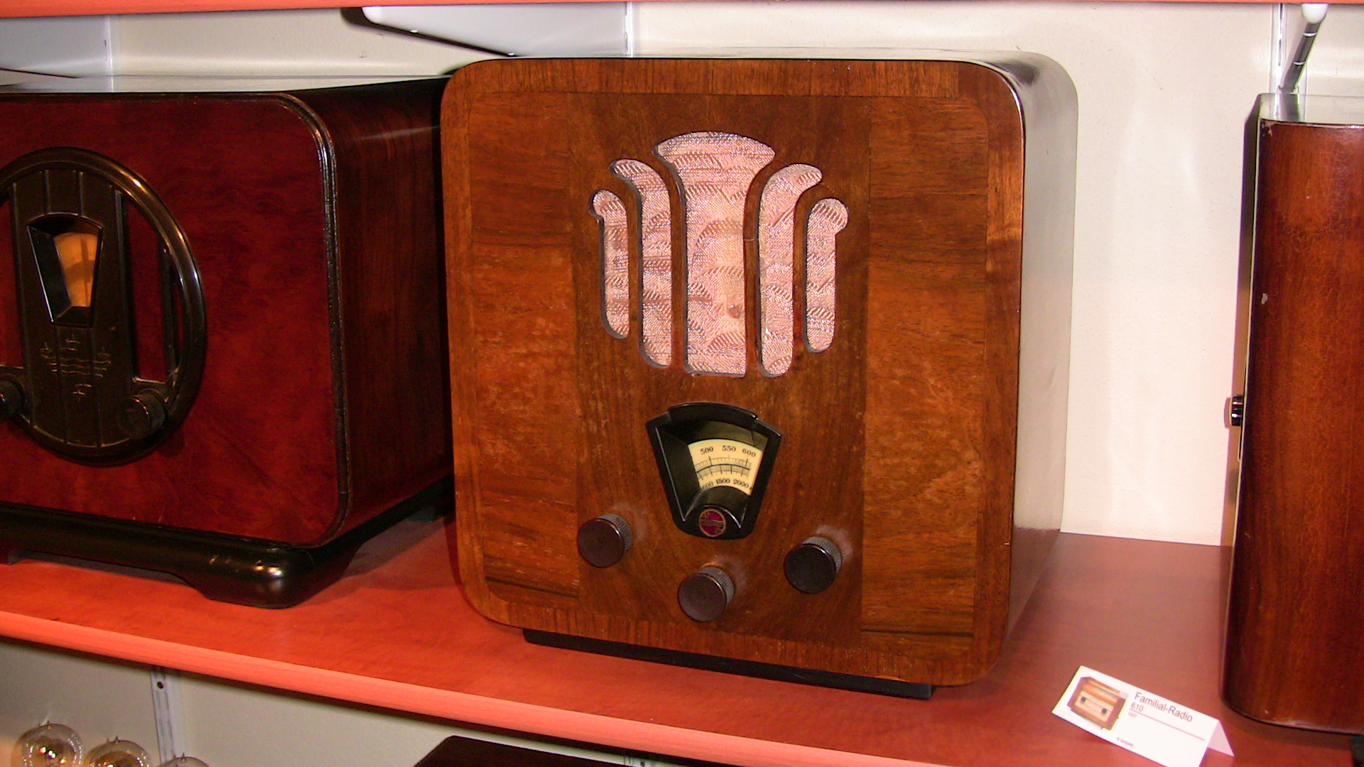

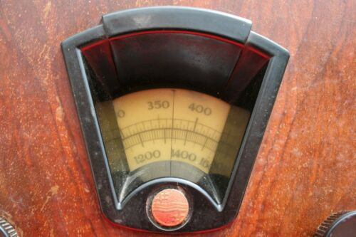

| Sujet : Lucarne Philips 836A Nouveau | De dubus Le 04-03-2020 à 09:47 sta |
Bonjour....
Voici le 836A .....et il a bien il possede bien une petite fenetre transparente avec petit trait vertical noir pour le reperage des stations..

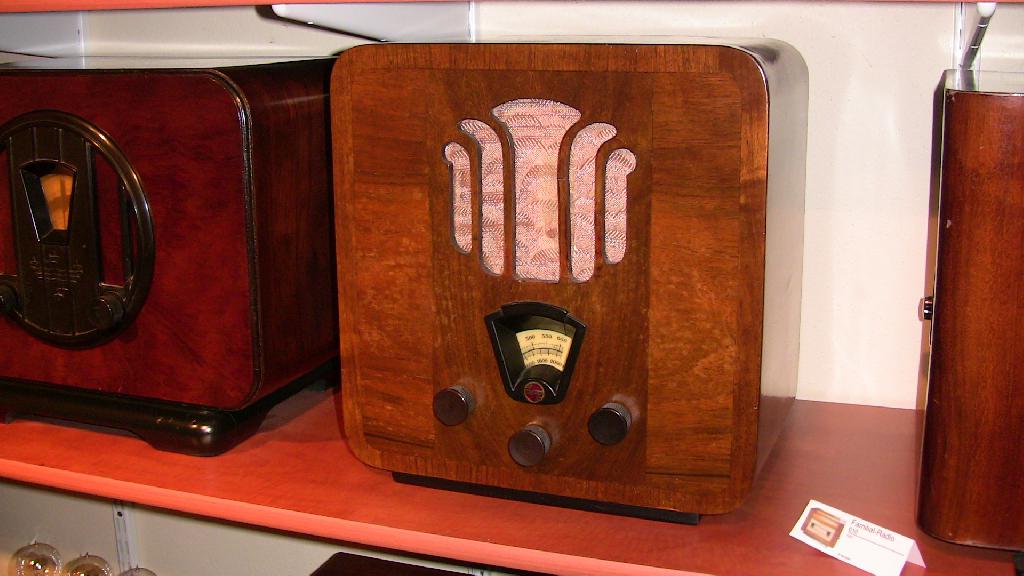

| Sujet : Lucarne Philips 836A Nouveau | De dubus Le 04-03-2020 à 09:50 sta |
La page Ebay n'est plus valide,mais on y voyait un gros plan de la fenetre des stations.....
| Sujet : Lucarne Philips 836A Nouveau | De dubus Le 04-03-2020 à 10:18 sta |
Comme ca ,ca doit etre mieux....
| Sujet : Lucarne Philips 836A Nouveau | De Dominique Le 04-03-2020 à 10:26 sta |
Merci beaucoup pour votre réponses et vos photos.
Apparemment, il n'y a pas beaucoup d'appareils qui ont conservé la petite fenêtre...
Pour, HLJ, j'ai mis la photo de mon poste en pièce jointe .
Dominique
| Sujet : Lucarne Philips 836A Nouveau | De HLJ Le 04-03-2020 à 22:57 sta |
Ah oui, la même petite fenêtre que celle du 834, on peut facilement la réaliser avec un morceau de plastique transparent taillé dans un emballage récupéré, ensuite lui faire un trait au centre avec une règle et la lame d'un cutter, puis remplir ce trait avec du feutre noir, découper et fixer le morceau de plastique sur le trou du boitier.
