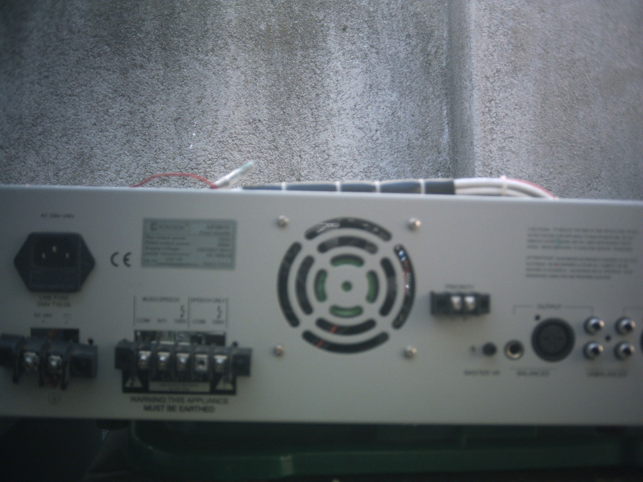

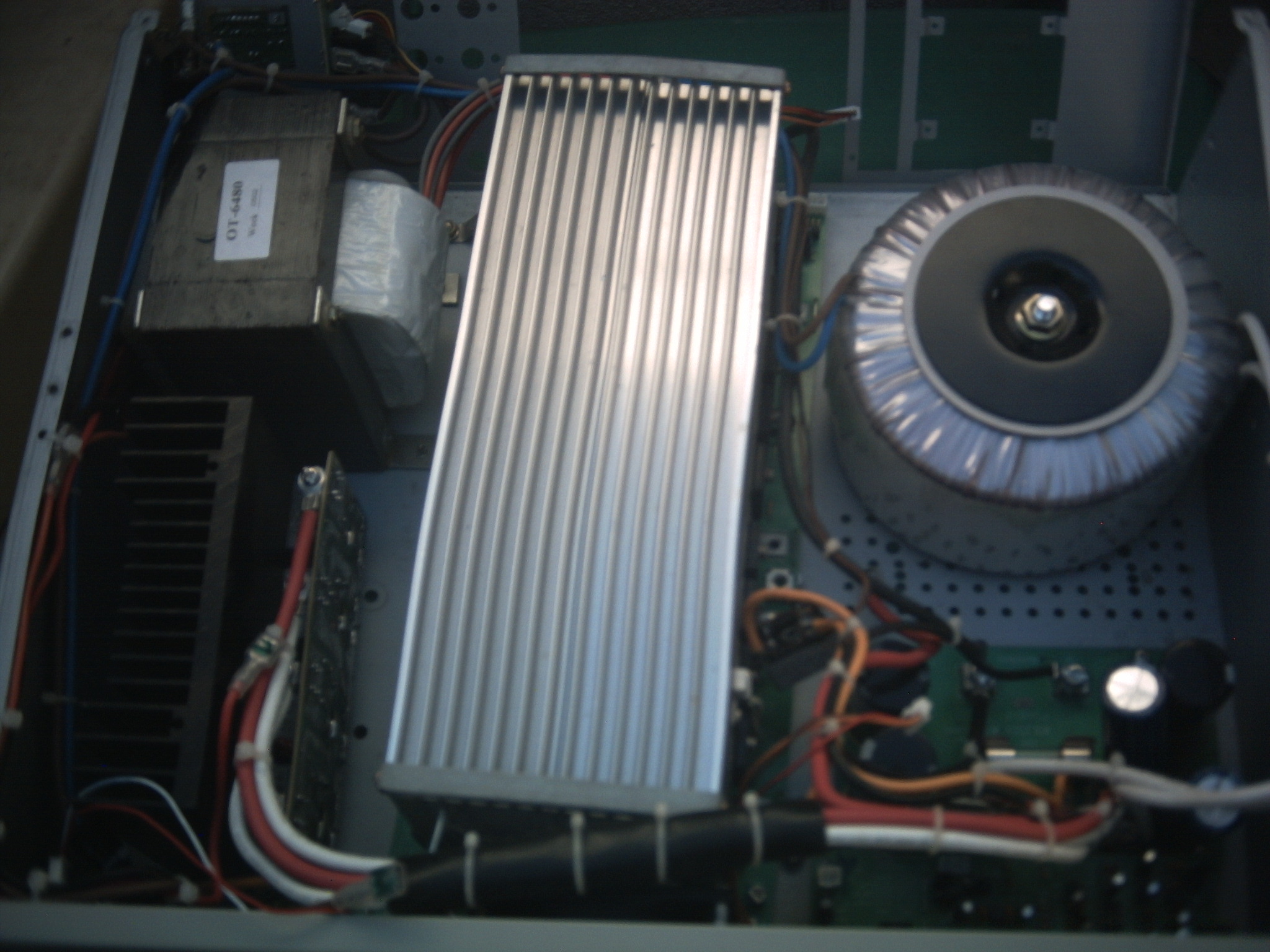

Merci de m'avoir répondu et voici 2 photos à peu prés nettes de l'engin.
F1GMI
| Sujet : ampli Rondson ap48n Nouveau | De RETRO25 Le 26-02-2020 à 13:49 sta |
bonjour, désolé, mais on ne peut pas lire les références de l'ampli. (photo trop floue)

| Sujet : ampli Rondson ap48n Nouveau | De XYZ du 56 Le 27-02-2020 à 17:19 sta |
Voici 2 photos à peu près nettes de l'engin!!!
Moins nettes, cela se fait difficilement.

Je voudrai avoir le schema car il chauffe beaucoup et se met en sécurité.
| Sujet : ampli Rondson ap48n Nouveau | De dede2000 Le 03-03-2020 à 10:15 sta |
Procéder par élimination! Comme pour tous dépannage, Vérifier sans transfo de ligne 100V si le comportement est normal sur une charge de 4 Vérifier si il y a toujours échauffement anormal la ventilation. etc...
Le schéma n’apportera pas de solution pour le dépannage! Les amplis public adresse sont des amplis sono avec un transfo pour les lignes 100V, ni plus ni moins!

il faudrait avoir le schéma de l ' ampli pour savoir de quel type de protection thermique il dispose.
voyez sur le dissipateur de chaleur des transistors de sortie si il existe un capteur de température genre CTP ou CTN et testez son fonctionnement - au delà, cela devient beaucoup plus compliqué sans schéma …

avec une telle puissance de sortie, à mon avis, il doit y avoir un , voire deux capteurs thermiques fixés sur le dissipateur des transistors de sortie ( le capteur est en général situé tout à côté des transistors de puissance - )
maintenant … ça peut aussi provenir d' une toute autre cause .
