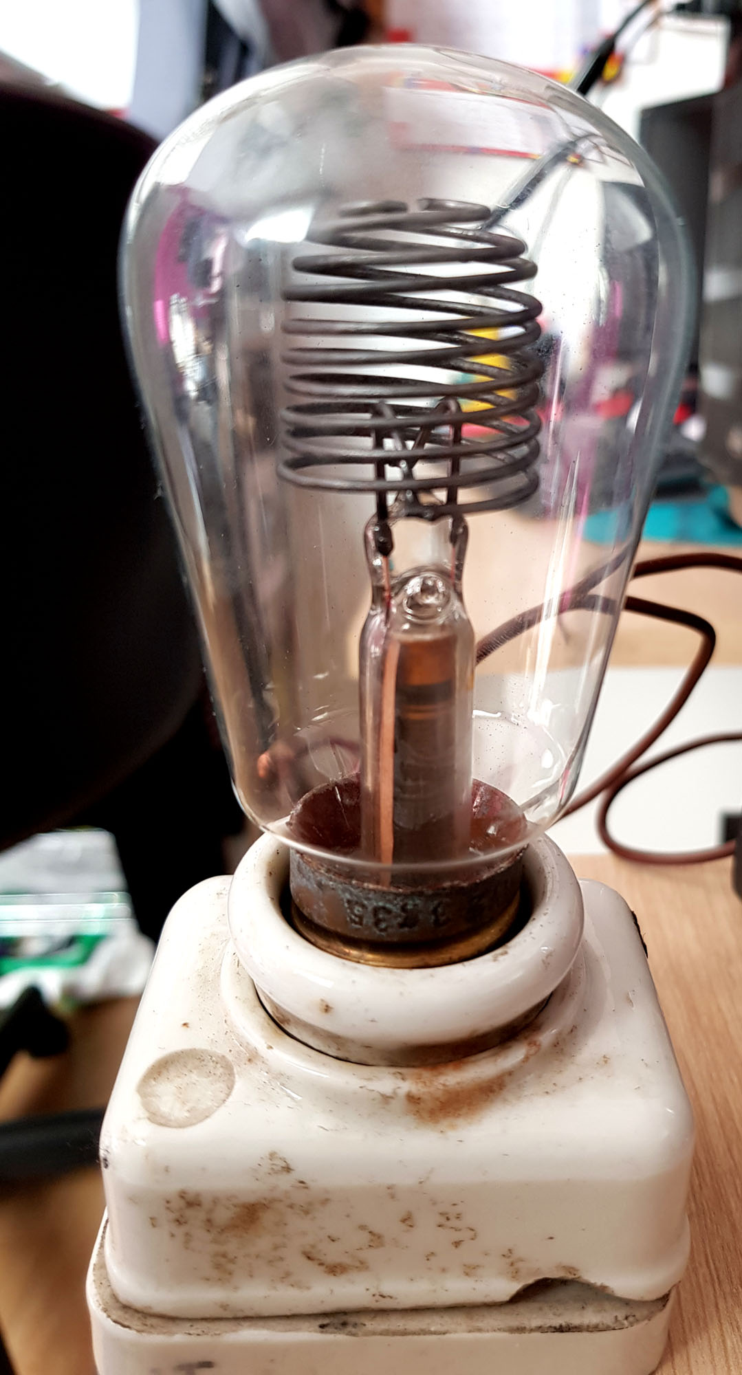

Je suis nouveau et c'est en faisant une recherche sur Google que j'ai trouvé ce forum.
je possède cette lampe . Hélas les inscriptions sur le culot E27 sont illisibles.
j'ai vu sur ce forum que quelqu'un d'autre avait la même.
Sur quelle tension cela fonctionne-t-il ? Alternatif ou continu ?
En tant qu'objet décoratif, est-il possible, sans utiliser un transfo, de l'alimenter sur le 240 du secteur ? (montage avec résistances, condos ?) que je pourrai planquer dans la base en céramique...
Un grand merci d'avance.

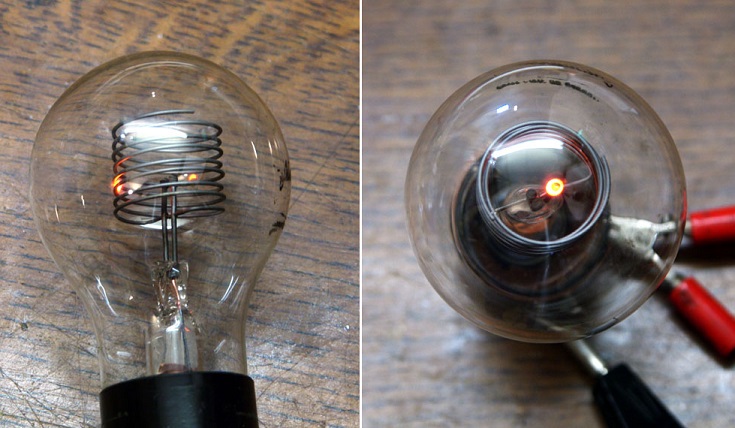

| Sujet : Infos sur lampe spirale Nouveau | De jcj Le 18-02-2020 à 15:52 sta |
C'est certainement une lampe néon. Elle s'illumine avec une couleur orangée.
Pour l'essai il est prudent de placer une résistance d'au moins 100 kOhm en série. Doit s'illuminer avec une tension continue de l'ordre de 100 V ou en alternatif.
Celle de la photo jointe s'illumine à partir de 100 Volts continu. L'amorçage dépend de la polarité, soit entre 2 spires des ressorts à l'endroit ou ils sont le plus proche, soit sur une électrode centrale ->
Je ne sais pas si c'est normal, peut-être qu'elle a perdu du gaz et qu'elle devrait s'illuminer davantage.
Cela servait peut-être comme limiteur de tension ou dans les labos de physique pour faire des démonstrations sur les ''oscillations de relaxation'' (simple oscillateur avec un circuit RC et une lampe néon).
Cordialement : jcj
| Sujet : Infos sur lampe spirale Nouveau | De Nuendo Le 18-02-2020 à 16:12 sta |
Bonjour et merci pour la réponse.
Comme indiqué dans mon premier message, il y a une douille E27. Donc il n'y a rien d'autre qu'un point de contact central et l'autre en périphérie sur le filetage (comme sur une ampoule d'éclairage).
| Sujet : Infos sur lampe spirale Nouveau | De F6CER Le 18-02-2020 à 16:54 sta |
c'est une lampe témoin que l'on trouvait sur les tableaux électriques dans les années 40 : très certainement 110 alternatif
a essayer avec une résistance série sur le 220
| Sujet : Infos sur lampe spirale Nouveau | De Thierry Magis Le 18-02-2020 à 18:40 sta |
L'appareil de mesure Philips 4256 utilise deux de ces lampes pour stabiliser la tension. Ces lampes sont apparentes sur cet engin.
On en a parlé en 2017 sur ce forum :
http://www.tsf-radio.org/…
Quelques photos du mien (sans les lampes) : http://www.radiocollectio…
Thierry
