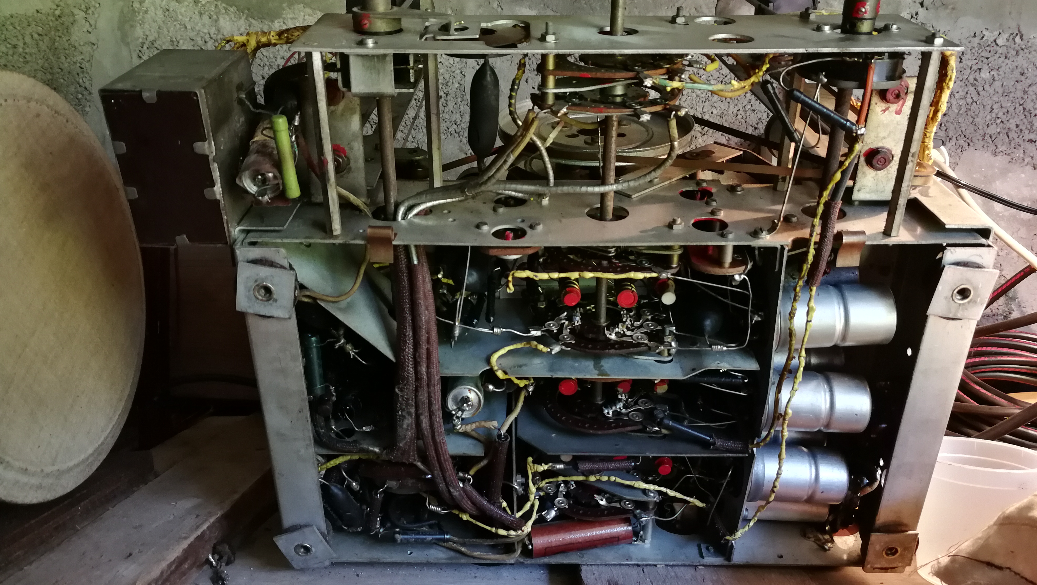

En direct de mes oubliettes, une radio Philips est apparue, faisant partie d'un lot acheté aux enchères il y a une vingtaine d'années. Ce poste n'ayant pas été l'objet de l'achat, est resté en l'état. Ouvert, le constat n'est pas brillant : L'isolant des fils est comme fondu. Tous les conducteurs sont à changer. La redresseuse est morte, filament coupé.
Sachant que ce Philips est un 536A, y a t'il quelqu'un qui puisse dire du bien de ce modèle, pour provoquer une future restauration ?

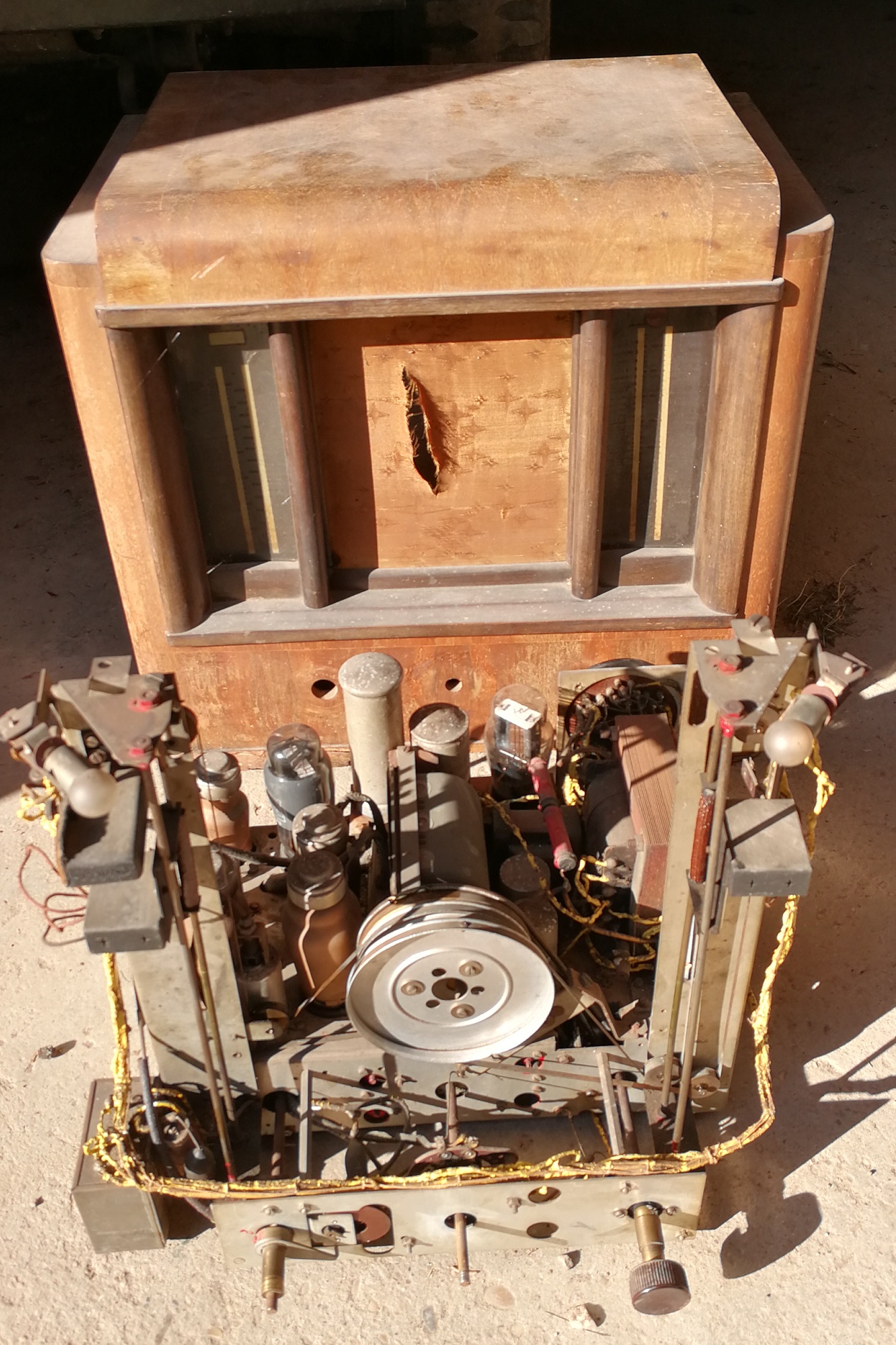

Celui du grand livre donne vraiment envie de s'y attarder. En plus, vous avez le tissu d'origine estampillé Philips. Peu de modèles ont ce tissu, je pense.

tissu estampillé Philips, certes, mais le précédent propriétaire semble s' être acharné dessus avec une lame ! … je ne sais pas si c'est réparable .. dommage .
Il n'y a pas que de l' electronique, il parait y avoir aussi beaucoup de mécanique , c'est comme une courroie de distribution sur un V8, il y a plutôt intérêt à bien noter où passent les courroies
JB
| Sujet : Philips 536A Nouveau | De RETRO25 Le 15-02-2020 à 20:39 sta |
et … le CV, plutôt balaise, on dirait un alternateur

Quelques points de suture donneront une petite balafre.
D'après la doc, le système d'accord visuel semble assez original.
| Sujet : Philips 536A Nouveau | De HLJ Le 15-02-2020 à 22:20 sta |
C'est ''le temple de la musique'' nom donné par Philips à ce modèle.
L'indicateur d'accord est spécial en effet, des ampoules s'illuminent plus ou moins en fonction de l'accord avec un système de transformateur à noyau saturé.

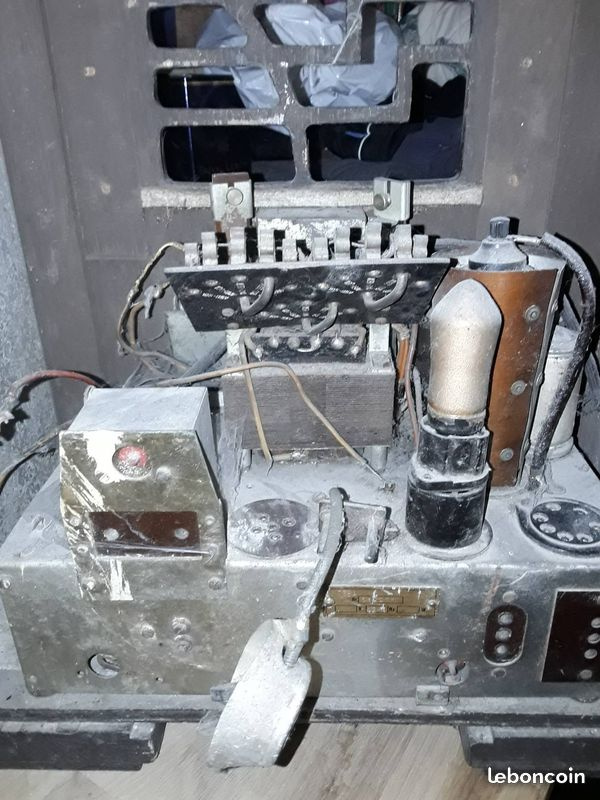

Voici une autre photo pour montrer le panneau arrière (dommage, on ne voit pas bien les dessins illustrant chacune des prises).
Le HP fonctionne (il fait gratt-gratt, hein, pas plus !) et oui RETRO25, il y a une double courroie de distribution .. des stations, en feuillard de cuivre, qui entraine correctement les petits boitiers lumineux derrière les cadrans du boitier. Mais il y a un problème d'entrainement de l'ensemble CV/indicateurs par rapport à l'axe du réglage des stations : C'est un ressort très long qui sert de courroie, et ça patine !

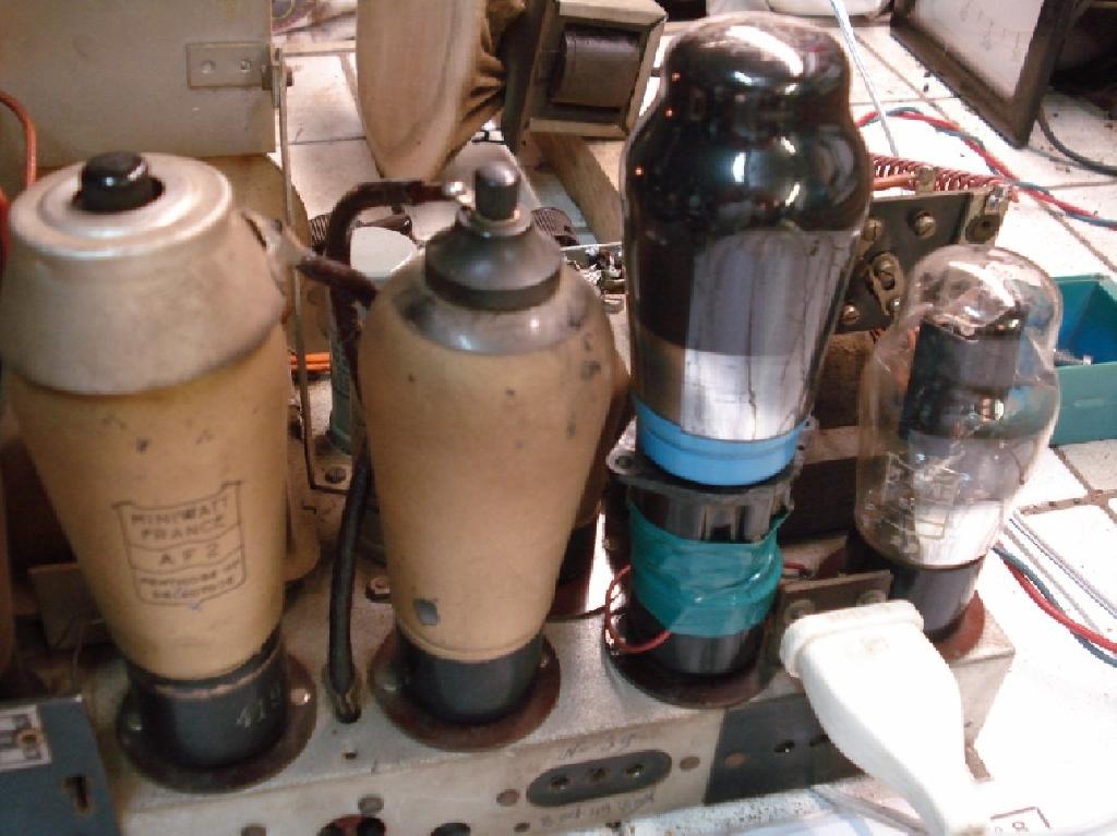

Pour info ,l'année dernière pour me remettre d'un épisode de santé un peu difficile, j'avais récupérè ce Ténor (équivalent d'un Philips) en piteux état ,voir photo avant ,après. Et cerise sur le gâteau après changement des condos et bien sur rééquipé de ses lampes , reparti au quart de tour ,avec un bel indicateur à ombre même pas coupé

En ce qui concerne la seule lampe restant dans ce Ténor ,son culot ressemblant davantage à des étages inférieurs de propulsion d'une fusée,je me demande si elle est d'origine.
La révision de ce Ténor valait le coup d'être effectuée puisqu'il est reparti au quart de tour avec même son indicateur à ombre encore fonctionnel.

''''En ce qui concerne la seule lampe restant dans ce Ténor, son culot ressemblant davantage à des étages inférieurs de propulsion d'une fusée, je me demande si elle est d'origine.''''
Non elle ne l'est pas, c'est le remplacement d'une lampe introuvable à une époque, une double diode AB1, qui est ici remplacée par le modèle suivant la AB2.
