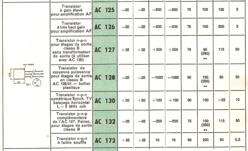

| Sujet : A propos de transistors Nouveau | De Adams Le 16-01-2020 à 08:34 sta |
Le transistor symétrique était l' AC 130 . Voir PJ .
| Sujet : A propos de transistors Nouveau | De F6CER Le 16-01-2020 à 10:06 sta |
''Le transistor symétrique était l' AC 130''
merci , j'avais bien vu ça quelque part mais il y a longtemps .......
