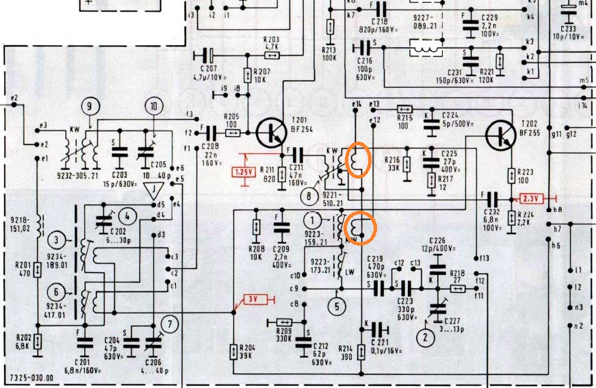

 Si je prends le cas de l'oscillateur AM, l'alimentation est en 15 volts à travers 39 K pour une partie et 390
  pour une autre, comment les fils des bobines certes très fins peuvent ils se couper, même en court circuit on ne dépasse pas 40 mA.

 Hypothèse probable mais pourquoi les 2 enroulements sur la même ligne des oscillateurs, les autres sont intacts. (voir image)
 Je me demande si ce n'est pas le 15 volts qui aurait pris des ailes lorsque le pont de diode a grillé
 Merci pour vos réponses

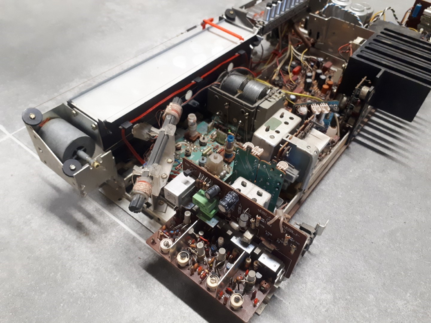

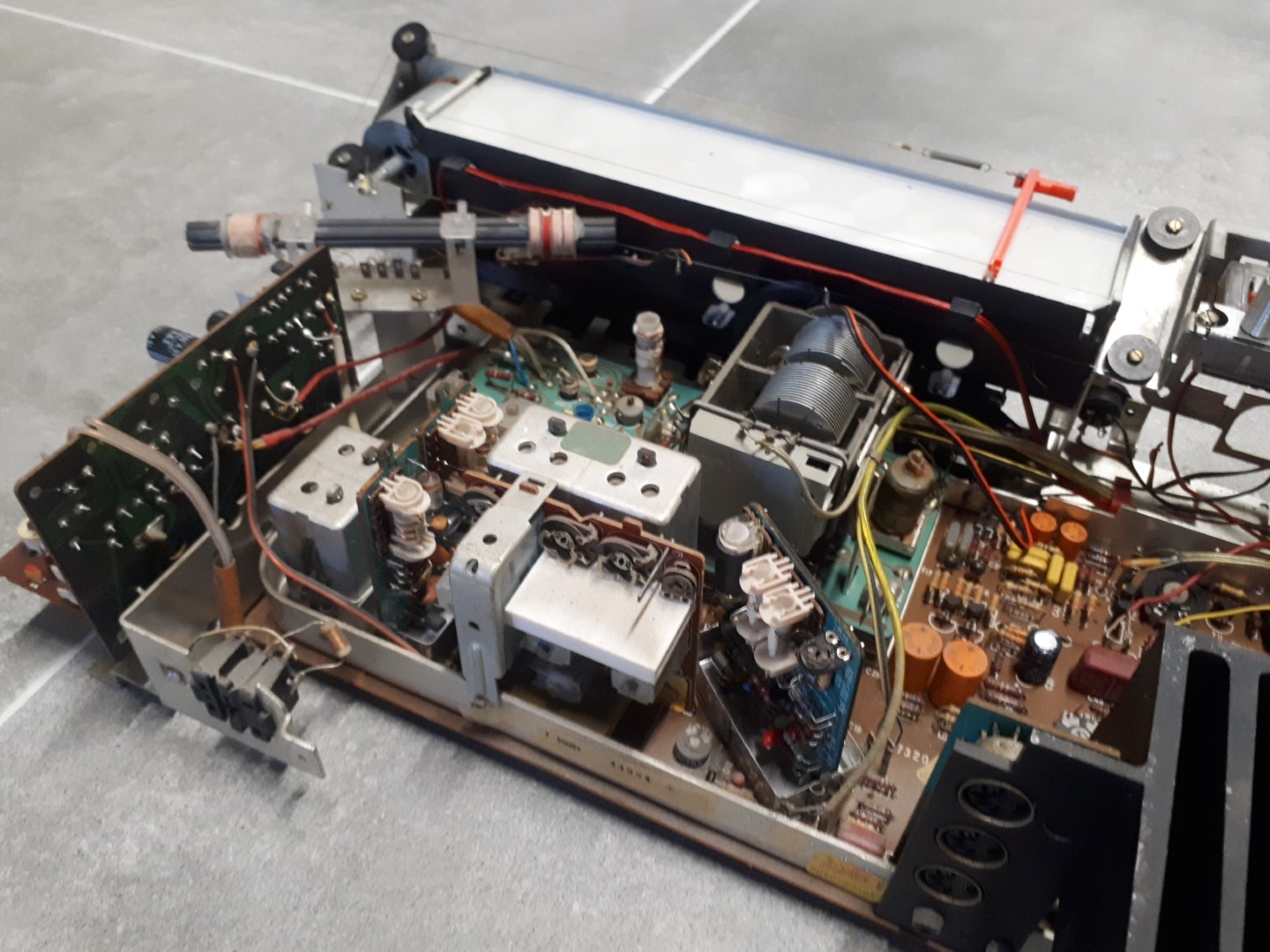

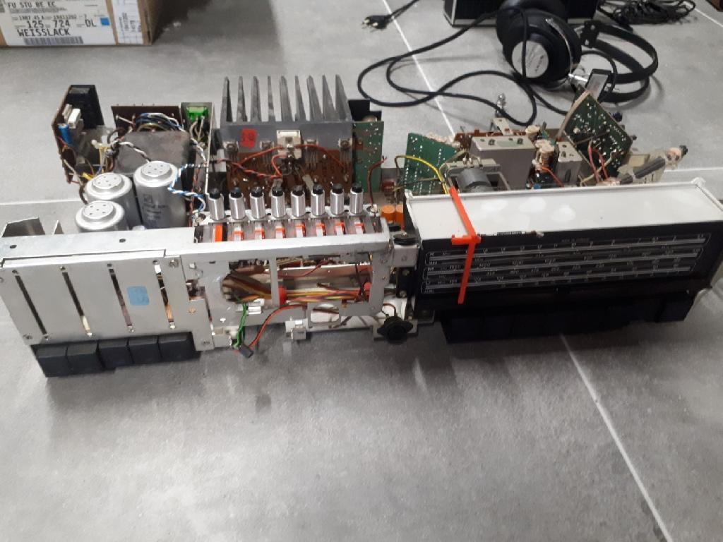

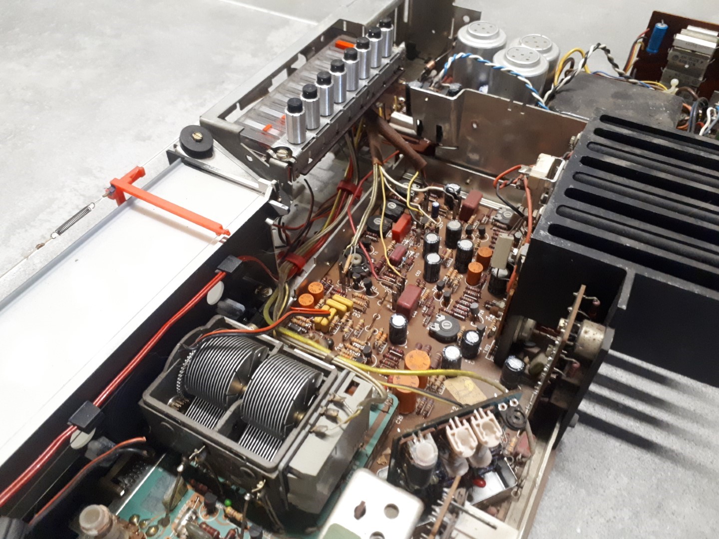

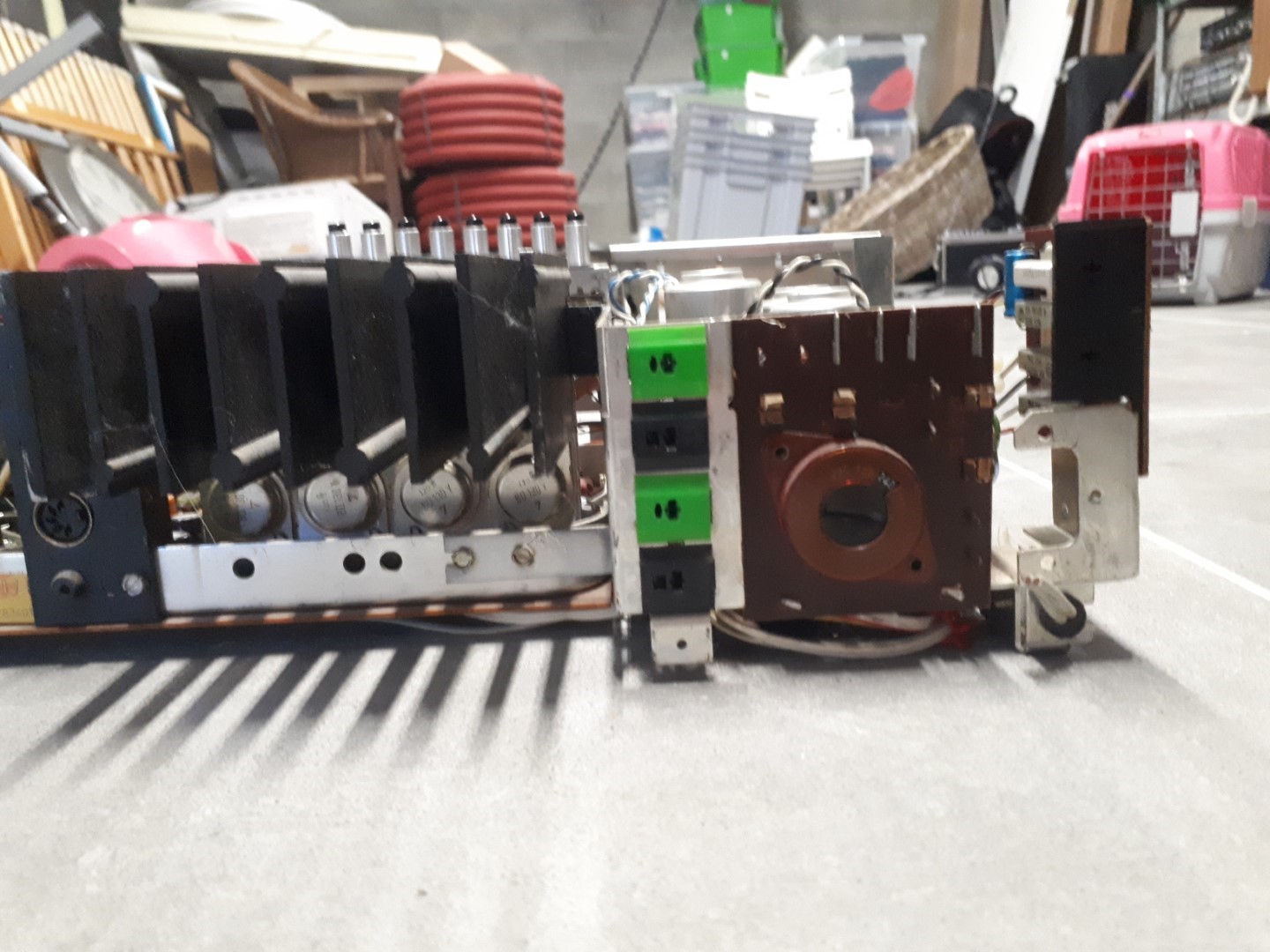

 J'ai récupéré un RTV900 tout démonté. Si ca vous intéresse pour pièces. Le type l'avait démonté pour récupérer des trucs dessus parce que la FM et d'autres choses ne fonctionnait plus.
 Bonne journée,
 Tom
| | | Sujet : Question panne GRUNDIG RTV 900 Nouveau | De pointcom  Le 27-03-2020 à 08:02 sta |
 Oui certaines pièces pourrait m'intéresser
 Pouvez vous m'envoyer des photos et savoir comment récupérer ces pièces ainsi que les conditions.

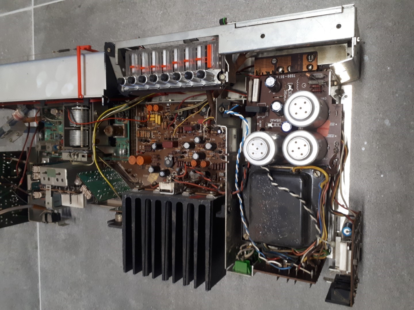

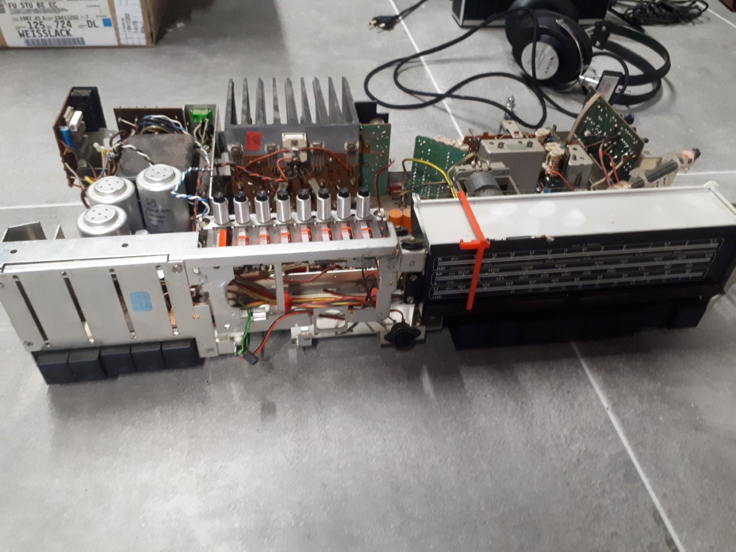

| | | Sujet : Question panne GRUNDIG RTV 900 Nouveau | De Tommy  Le 29-03-2020 à 21:46 sta |
 Hello,
 Voici quelques photos. Je comptais seulement récupérer quelques capa qui ont l'air neuves. Pour le reste, je n'en ai pas l'utilité
 Je peux envoyer par courrier. Pour les conditions, c'est gratuit. Juste le prix de l'expédition.
 Dis moi si qqchose t'intéresse
 Tom
