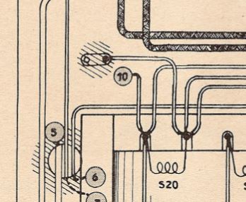

| Sujet : b4f62a Nouveau | De blaisepascal Le 20-12-2019 à 00:02 sta |
Une borne de la ligne de chauffage 6.3V étant reliée à la masse, il ne faut pas utiliser un pont de diodes pour le redressement, sinon impossible de relier la masse du module FM avec celle du poste. Il faut un redressement mono-alternance avec une seule diode.

| Sujet : b4f62a Nouveau | De stockfish Le 20-12-2019 à 21:35 sta |
A confirmer par mesure sur le poste, mais d'après le schéma l'enroulement de chauffage 520 n'est pas relié à la masse.
| Sujet : b4f62a Nouveau | De blaisepascal Le 20-12-2019 à 22:24 sta |
Bonsoir stockfish,
Sur le schéma non, mais sur le plan de câblage sous châssis oui ->
Pascal
