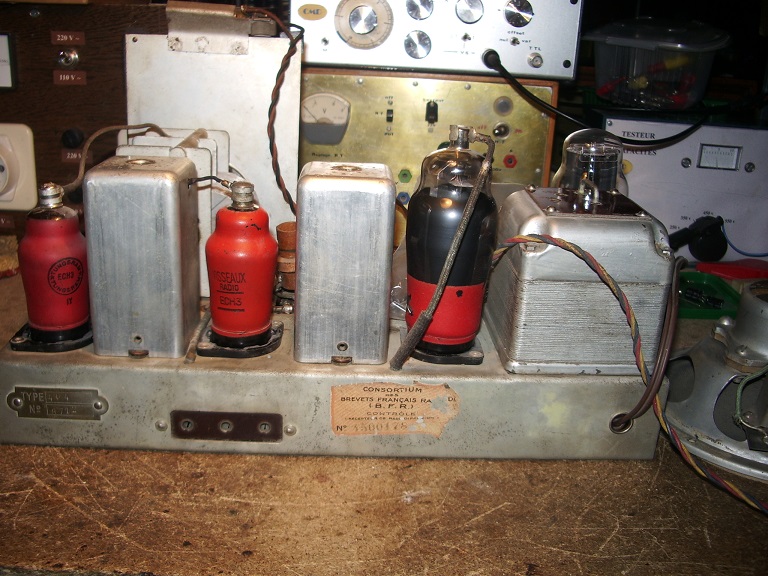

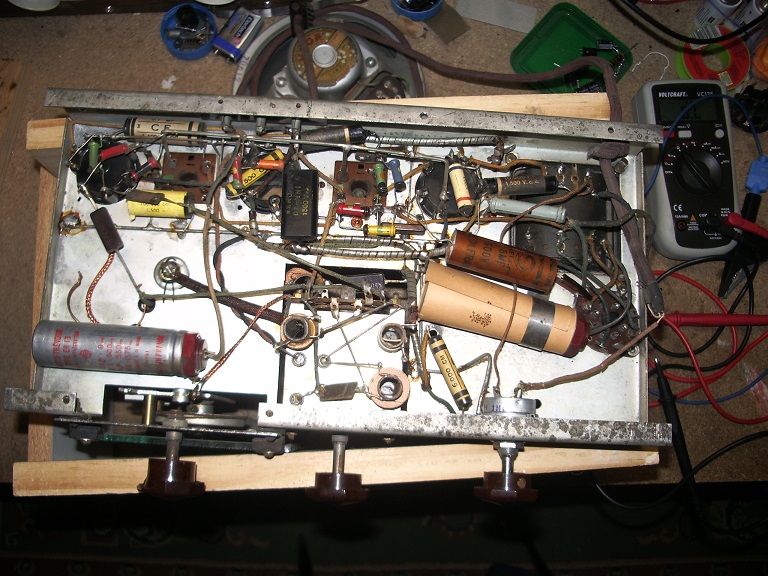

Je viens de récupérer un châssis ''Océanic'' ref 404.année environ 1950 (rien trouvé sur les sites )
jeu de lampe ECH3 ECH3 EBL1 GZ32.le châssis semble avoir été dépanné car il y a un chimique de 8µf en parallèle sur l'original(celui dans le carton car il y a une polarisation fixe de la EBL1)
Les deux lampes ECH3 me semblent neuves et c'est la que je trouve le jeu inhabituel car la lampe FI BF est souvent une ECF1.
est-ce une erreur ou un état d'origine?
Merci pour vos éclaircissements

Bonsoir Michel
Non vous ne vous trompez pas le fait de trouver une ECH3 dont la partie heptodebest l’ampli MF et la triode le préampli BF est normal

Oui bien sûr que c'est plus courant avec ECH3 et ECF1 que deux ECH3 mais cela fonctionne aussi.
Le problème est que dans l'ECH3 la grille de la triode est liée de manière interne à une grille de l'hexode.
Par contre l'ECH4, comme l'ECH21 (deux lampes utilisées en Europe pendant la guerre pour faire des postes économiques avec deux ECH4 ou deux ECH21) et l'ECH81 n'ont pas de liaison interne entre les grilles de la triode et de l'hexode.
