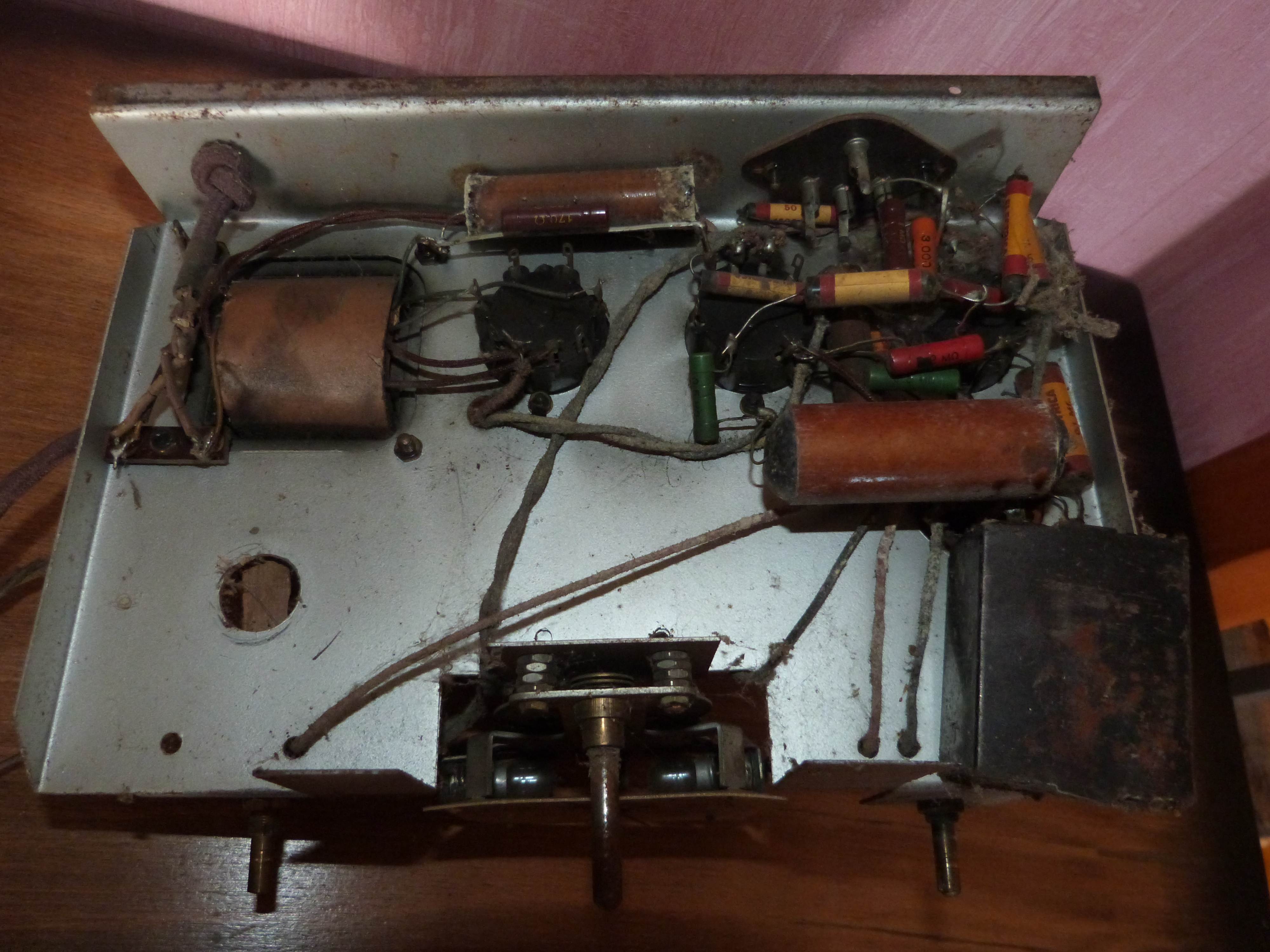

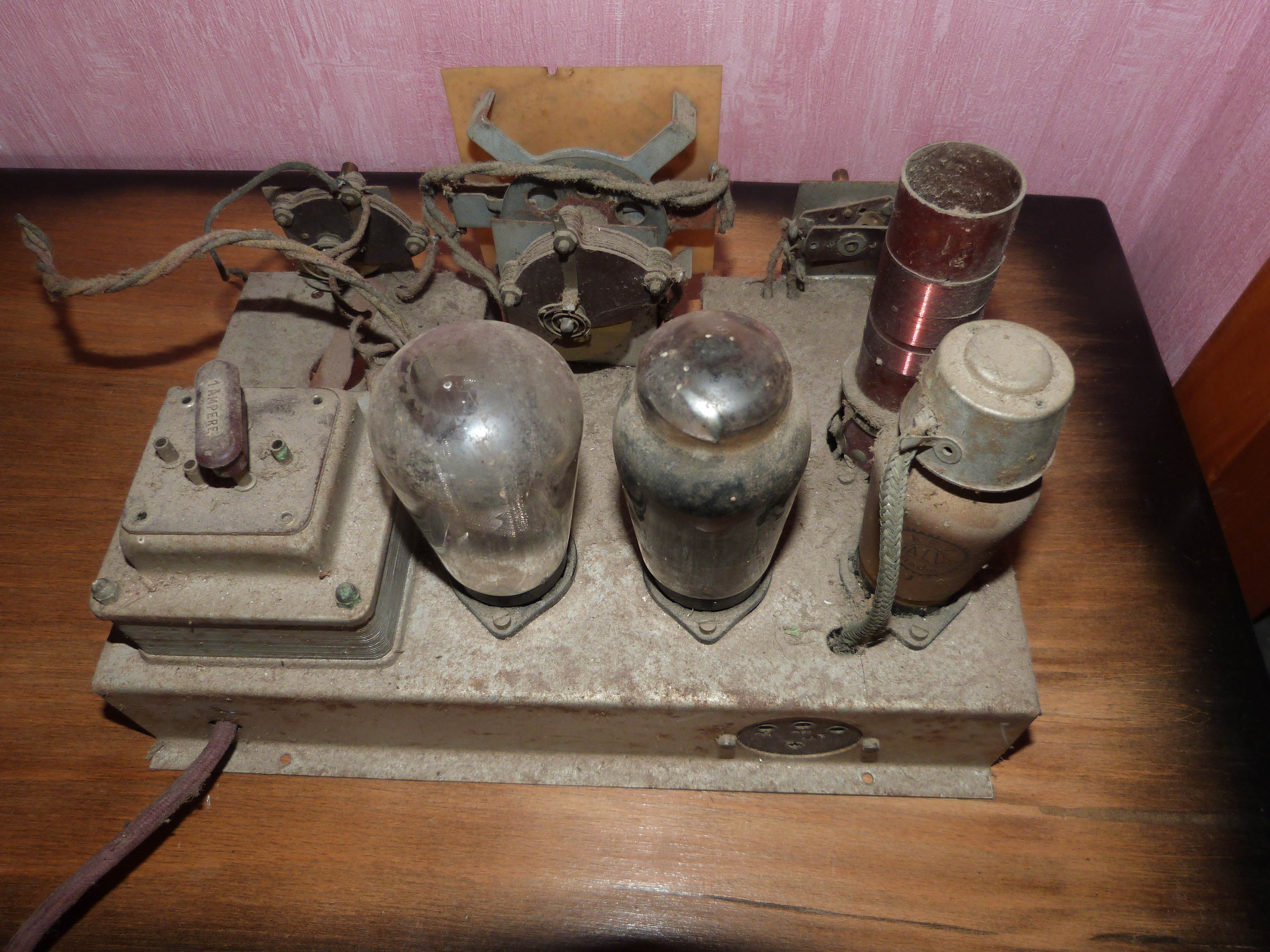

Bonsoir à tous
Mon fils a sauvé cette radio de la benne
Sur le cadran il est écrit : Metropolis Radio, sans doute la marque.
J’aimerais savoir si l’un d’entre vous a des infos sur cette radio, qui je pense doit dater des années 35, voir même un schéma cela serait fantastique, car il y a bloc de condensateurs, et un condo polarisé qui est dessoudé du support de son tube (sans doute une polarisation) 3 tubes : AZ1 ; AL3 et AF7.
Par contre je ne vois pas de transfo MF.
Elle a 2 gammes d’Ondes PO et GO
Comment fonctionne-t-elle ?
D’avance merci à tous
Dominique F

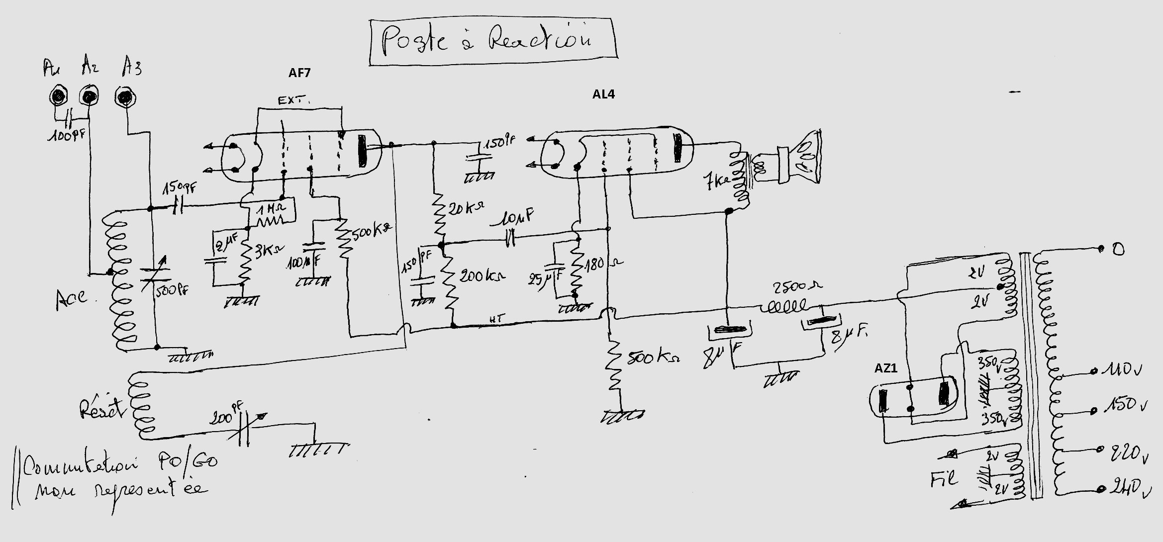

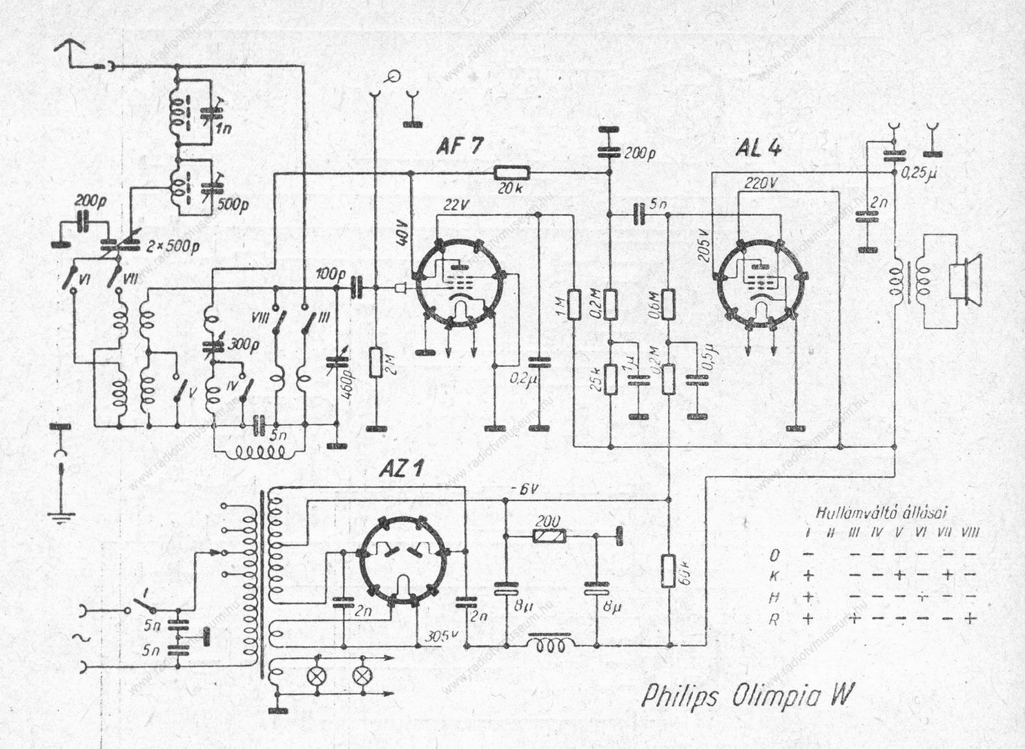

| Sujet : Metropolis Radio Nouveau | De f6cer Le 14-11-2019 à 17:54 sta |
C’est un poste a réaction des années 30 pratiquement tous ont le meme schema comme ce Philips

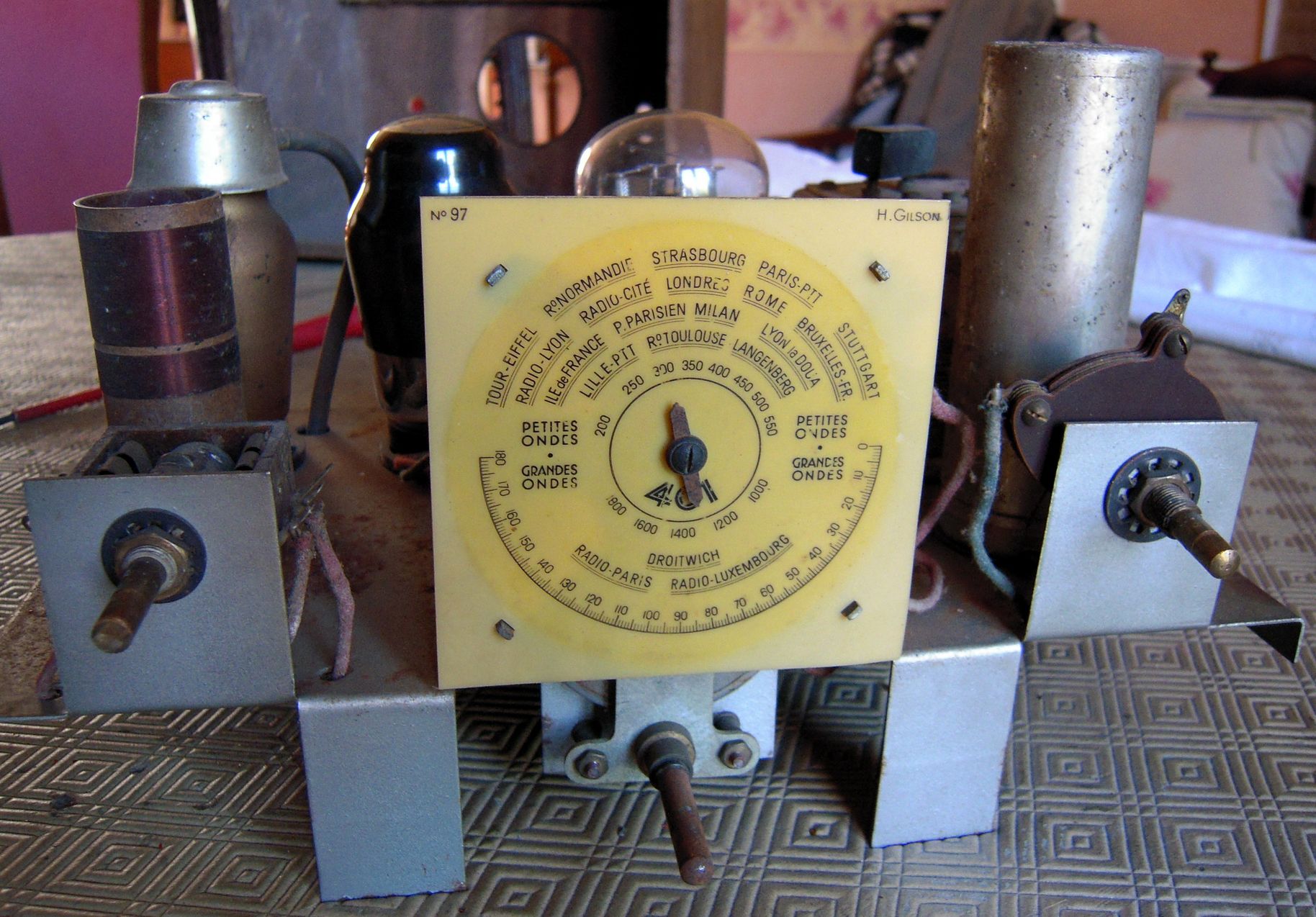

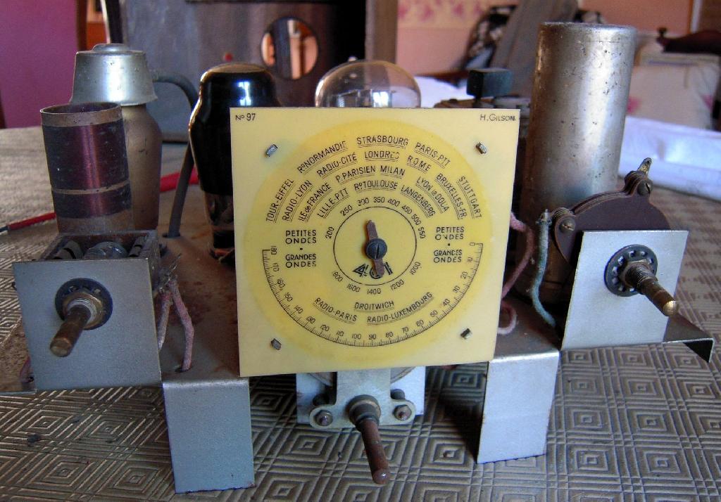

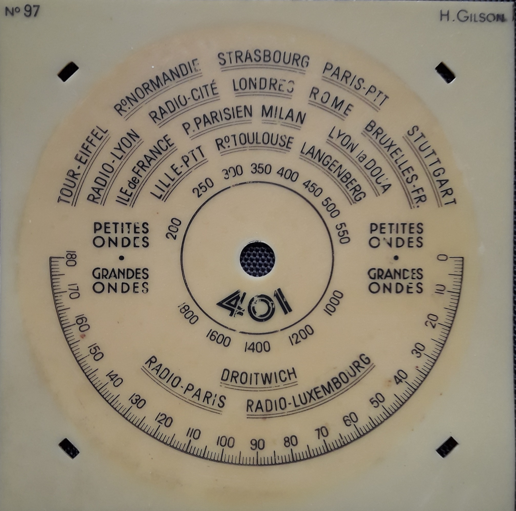

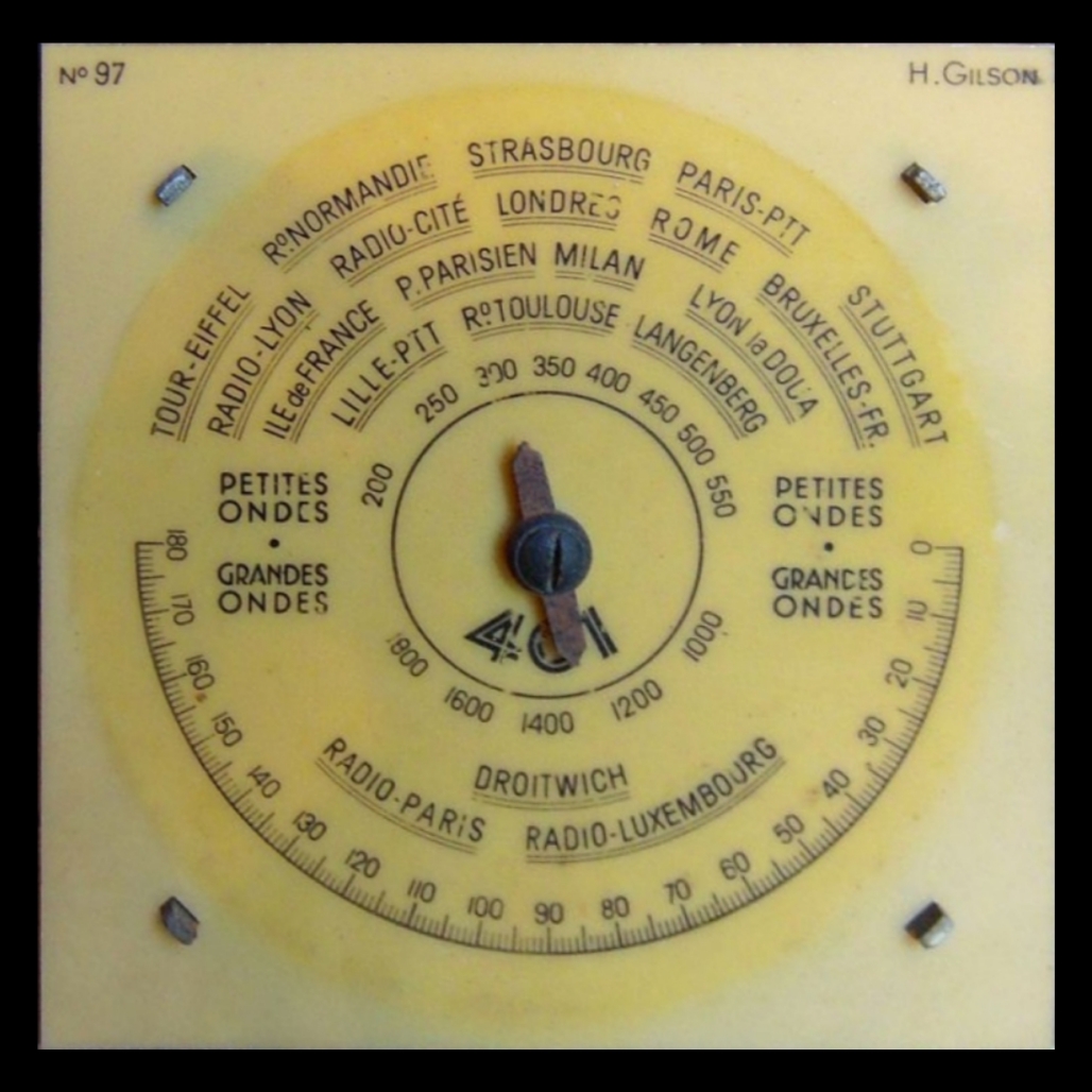

| Sujet : Metropolis Radio Nouveau | De Alain Bastier Le 15-11-2019 à 09:03 sta |

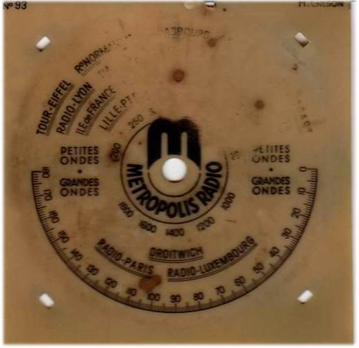

Il y a 2 ans ma voisine m'a donné un poste du même modèle que le votre.
Voici quelques infos, je peux vous envoyer une photo du cadran rapidement.
Cordialement,
Alain.
| Sujet : Metropolis Radio Nouveau | De michel87 Le 15-11-2019 à 12:44 sta |
La probabilité de trouver un cadran pour ce poste est infime.
Et pourtant, ça marche. Encore un exemple de réactivité de ce forum.
Voilà pourquoi ce forum doit continuer

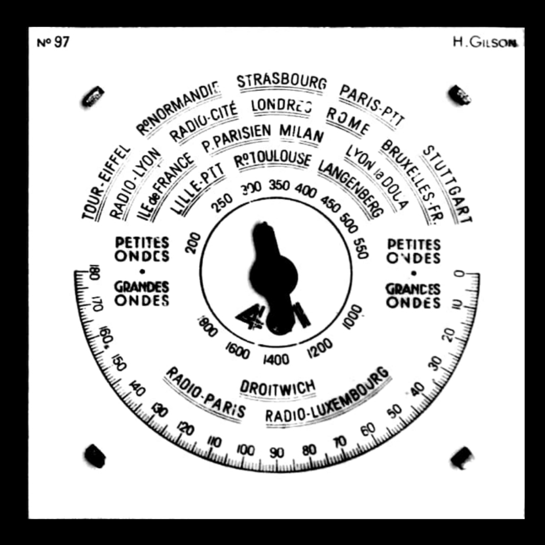

| Sujet : Metropolis Radio Nouveau | De HLJ Le 15-11-2019 à 18:39 sta |
Voici ce que l'on peut obtenir en redessant l'image HD d'Alain ...
HLJ.

| Sujet : Metropolis Radio Nouveau | De HLJ Le 16-11-2019 à 00:53 sta |
@ Michel :
En fait j'ai jait une faute de frappe, je voulais écrire ''en redressant l'image HD d'Alain'' ...
Je n'ai pas de mérite, j'ai utilisé une application sur mon smartphone Androïd qui se nomme CamScanner et qui permet de fixer des points aux coins d'une image puis de redresser ensuite la forme sélectionnée.
HLJ.

| Sujet : Metropolis Radio Nouveau | De HLJ Le 16-11-2019 à 10:55 sta |
@ Michel, bonjour,
Il faut maintenant le corriger et modifier le cadran avec un logiciel de dessin, le plus simple avec Paint qui est par défaut sur toutes les versions de Windows si vous n'avez pas autre chose.
Vous pouvez ainsi, si vous choisissez la version du cadran en couleurs, sélectionner une petite surface sans inscription au centre du cadran (même teinte et luminosité), la copier, puis ensuite la coller sur les reste le l'aiguille et du marquage. En vous y prennant à plusieurs reprises, vous pourrez effacer celles-ci et de rendre le centre du cadran uniforme sans aiguille et marquage.
Bien sûr il y a ici des artistes en réfectoire de cadran qui pourront faire beaucoup mieux pour vous s'ils se manifestent.
| Sujet : Metropolis Radio Nouveau | De Alain Bastier Le 16-11-2019 à 11:17 sta |
Voici une meilleure photo du cadran......à adapter à la bonne taille !
ordialement,
Alain.
| Sujet : Metropolis Radio Nouveau | De FA77157 Le 16-11-2019 à 12:07 sta |
je viens de faire un petit test d'impression et le résultat est bluffant
pas la peine de le refaire, une impression est suffisante
