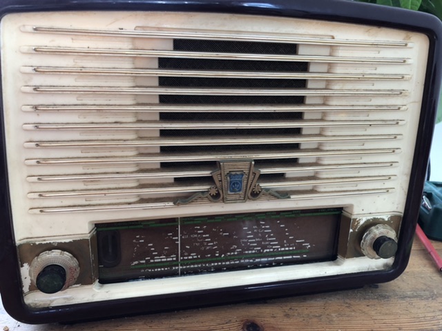

J’ai acheté dans une bourse moto, ce radiola modèle RA 363 A de 1954, j’ai cherché longtemps sur les forums pour le trouver
Nettoyé, changé le cordon d’alimentation et il s’allume, j’arrive même à capter deux trois stations difficilement. Le poste ronfle quand même.....mais j’ai une question qui a mon avis est simple pour vous mais pas pour moi, j’y suis depuis hier

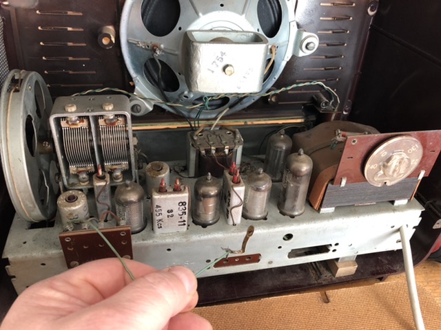

Je ne sais plus où se fixe se câble vert avec la patte, pourriez-vous m’aider svp ?

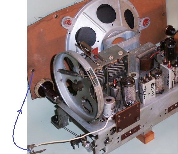

Il devait se fixer, sur la face avant, de manière à ce que la petite languette fasse contact avec la bande d'aluminium collée à l'intérieur du boitier. Cette bande faisant office d'antenne (très rudimentaire), surtout pour les ondes courtes.
Comme sur ce modèle Philips qui n'est pas exactement le même ->
Cordialement : jcj

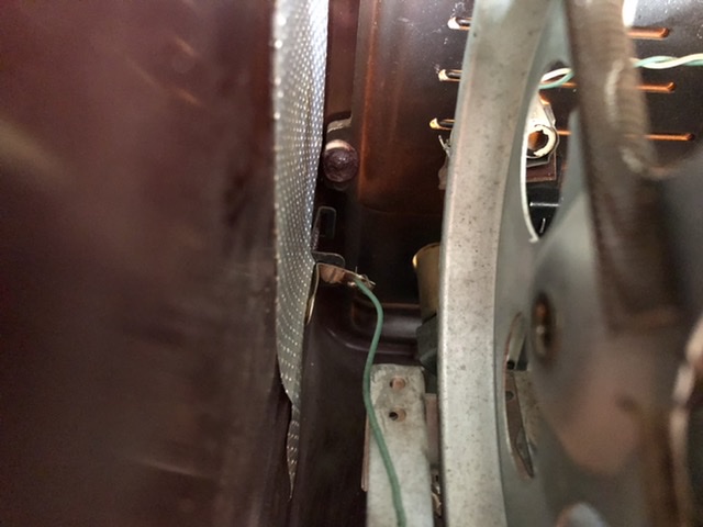

Merci beaucoup pour votre réponse, c’était bien ça !!
Ci-joint la photo.
