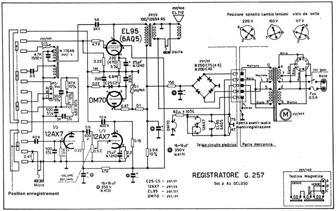

En étudiant le schéma de principe sur le site espagnol et en tentant (très difficilement) de comprendre ce qui est écrit, vous devez avoir une sortie sur jack 3.5 mm connecté au secondaire du transfo de sortie de l 'EL 95 . aucune impédance de sortie n'est mentionnée sur le schéma de principe mais je crois comprendre que l' impédance au secondaire du transfo de sortie est prévue pour la connection d'un HP de 4 Ohms .
Vous ne pouvez bien entendu pas attaquer les entrées d'une chaine HIFI avec cette basse impédance, c'est exclu !
Pour ce qui est de l'impédance ( à l'entrée micro) vous êtes en haute impédance, vous attaquez la grille d'une 1/2 ax7 via un condo de 20 nF ce qui semble cohérent avec un micro PIEZO T28.

On peut toujours essayer d'utiliser l'entrée micro avec une source BF linéaire (tuner, ampli,...). Le seul problème peut venir du circuit correcteur du magnétophone (le groupe de composants 5% et 10% sur le schéma) qui risque de donner une tonalité désagréable.
L'utilisation de la sortie HP vers un ampli Hi-Fi est sans problème. Prévoir un circuit diviseur de tension par 10 ou 20 avec 2 résistances, pour ne pas saturer l'ampli lorsque le potentiomètre du magnéto est à mi-course ou au delà.
Schéma modifié en position ''enregistrement''. On voit mieux le fonctionnement en enregistreur (12AX7 en ampli, EL95 en oscillateur d'effacement et pré-magnétisation) ->
Cordialement : jcj
