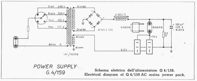

| Sujet : transfo pour GDO Nouveau | De guyguy Le 11-11-2019 à 14:53 sta |
Bonjour , à moins de vouloir faire une réplique exact du GDO , vous pourriez (le TR) le mettre dans une ALIM séparée ? .

Pour info, la haute tension d'un 6CW4 ne doit pas dépasser 70 volts.
Bien cordialement,

Avant de poster, j'avais lu cette fiche.
Mon expérience dans le domaine des 6CW4 vient de l'utilisation il y a XXX années (!) d'un convertisseur VHF Géloso, à nuvistors, utilisant 4 de ces tubes. Il était recommandé de les alimenter en 70 volts . Dans le cas d'un grid 'dip, cette tension me semble assez réaliste.
Amicalement,

Bonsoir, je pense que F6CER a raison, sur la base des datasheet de Franck.pocnet.net.
chez Radiomuseum, ( fiche du 6cw4 ) il n'y a pas de datasheet mais il est dit ( en anglais)
Culot
Nuvistor
Chauffage
Vf 6.3 Volt / If 0.135 Ampère / Indirect / Parallel, ~ = (AC/DC)
Description
The 8056 is NOT electrically the same as the 6CW4 - as one can read sometimes. It has a lower gain (12 vs 68 for 6CW4), and a higher plate current at a lower voltage (9.5mA @ 24V vs 7.2mA @ 70V for 6CW4). The plate characteristic curves are quite different.
à savoir que le 8056 , souvent considéré comme étant un équivalent du 6CW4 , fonctionne avec un gain plus faible, de 12 au lieu de 68 une tension de 70 volts seulement et un courant anodique de 9.5 mA contre 7.2 mA pour le 6cw4.
à corréler avec les datasheet de Franck pocnet ..
je pense donc que ce que dit F1EVJ s' applique en fait non au 6CW4 mais à son pseudo équivalent à savoir le 8056 ( souvent vendu sur la baie comme étant un vrai équivalent )
rien à voir vu la différence de gain entre les deux !
bonne soirée
JB

Absolument , le 8056 est un nuvistor prevu pour fonctionner a basse tension , il est physiquement identique au 6CW4 et c’est tout

@RETRO25 @f6cer
Voici ce qui vient compléter mes dires :
https://www.radiomuseum.o…
Même modèle, mêmes tubes... (est-ce tout ? )
Bien cordialement,

C’est quand-même le concepteur du tube (RCA) qui détermine les caractéristiques , pas une société qui fabrique et vend des appareils

@f6cer,
Le schéma Geloso n'est là que pour illustrer l'alimentation que j'avais réalisé il y a fort longtemps.
Ceci n'explique pas l'agressivité que je perçois dans votre intervention. D'un côté, vous me rendez service : j'ai décidé de ne plus me manifester sur ce forum pour ne plus subir ce genre de désagrément. Je salue donc tous les intervenants avec qui j'ai pu échanger sans problème pendant quelques 14 ans.
Bien à vous,
Pierre F1EVJ.

Non , pas d’accord avec tout ca , si j’ai fâché F1EVJ je m’en excuse mais il est absolument hors de question de propager de fausses informations , de nier l'évidence et en plus de jouer les offusqués
Les seules données valables pour une lampe sont celles données par son constructeur cela me parait d’une logique imparable , désolé
