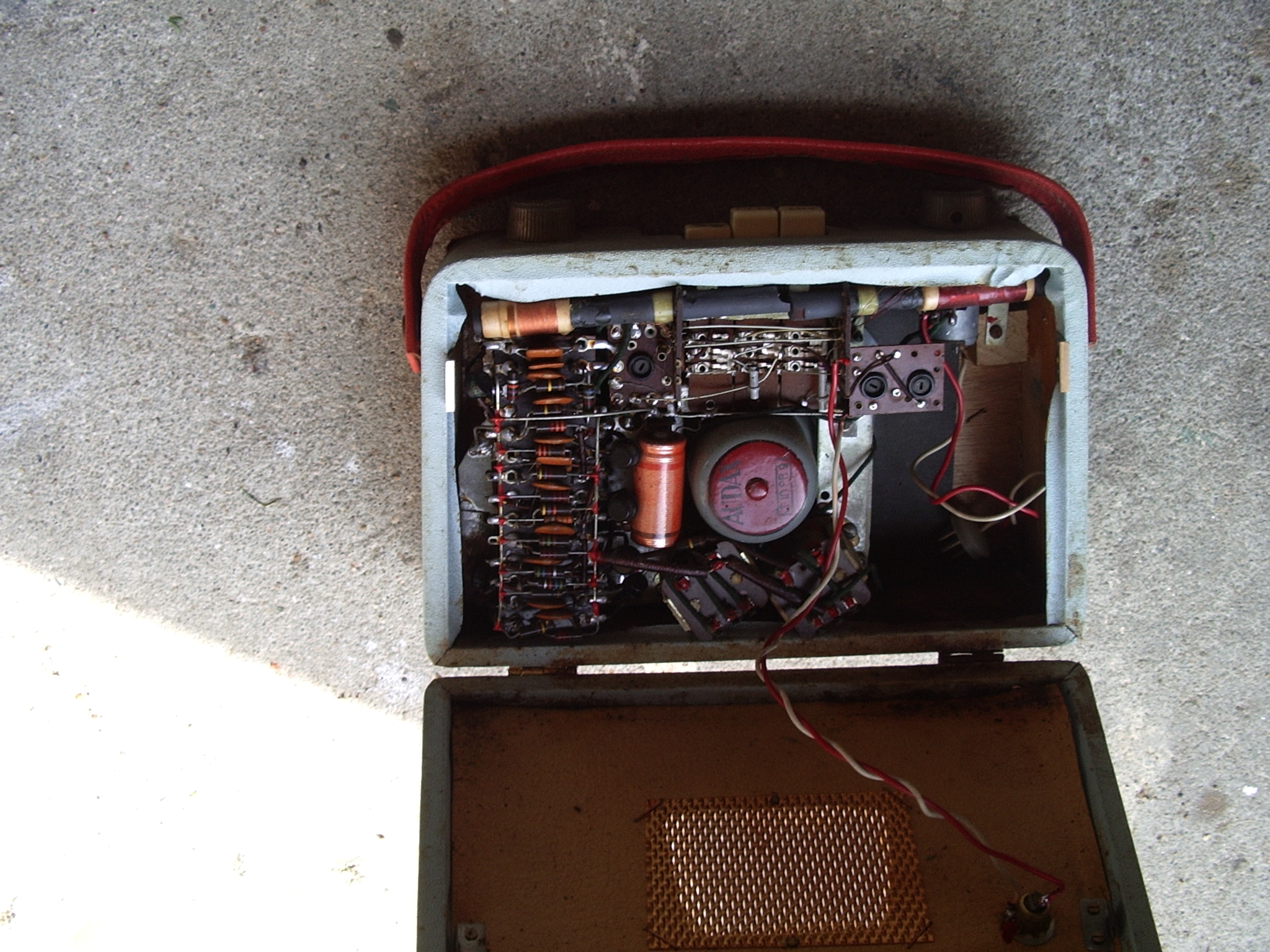

Bonjours à tous

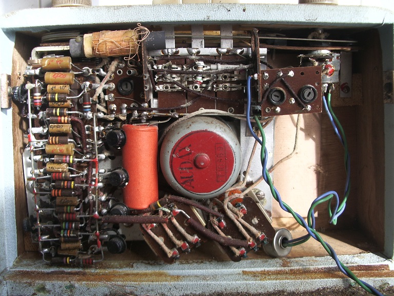

Dans mes réserve,j'ai trouvé un vieux poste à transistor caisse en bois gainé et câblage traditionnel.J'ai bien trouvé la marque sur le net mais rien de plus .
Surement un schéma classique pour l'époque : BF avec un driver et un transfo de sortie.
identification du modèle?

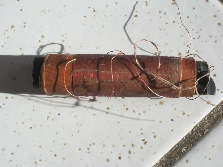

Le bâton de ferrite est cassé .existe t'il une colle pour le recoller sans trop altérer ses caractéristiques ?
autre solution trouvé un bâton ferrite diamètre 9.80mm(10) longueur 100mm.mais où ?
je précise que j'ai la bobine grande onde sur l'autre morceau de ferrite.
Merci pour votre aide
| Sujet : poste transistors CIRM Nouveau | De michel87 Le 05-11-2019 à 15:04 sta |
Le câblage traditionnel permet de situer à 1955 à la louche.
Pour le batonnet ferrite, le film de colle doit être le plus fin possible. La colle cyanoacrylate, version liquide est la mieux adaptée.

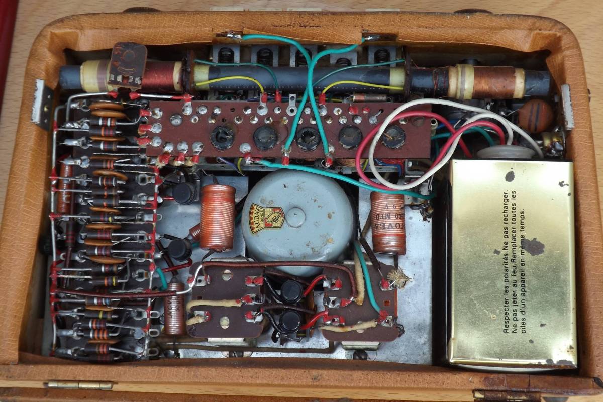

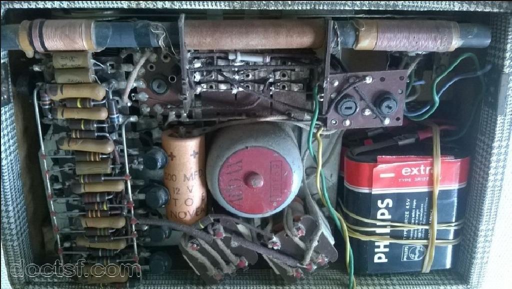

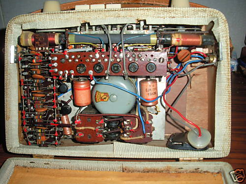

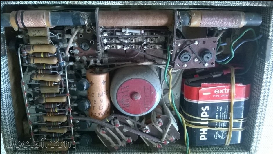

| Sujet : poste transistors CIRM Nouveau | De patrick94 Le 09-11-2019 à 10:02 sta |
Je possède 2 Cirm de ce modèle, le premier en 3 touches et le second en 5 touches,
le batonet ferrite est un 20cm de long et 10mm de diam sur les 3 modèles ci-joint
Patrick 94

| Sujet : poste transistors CIRM Nouveau | De bocq18 Le 09-11-2019 à 12:03 sta |
bonjour à tous

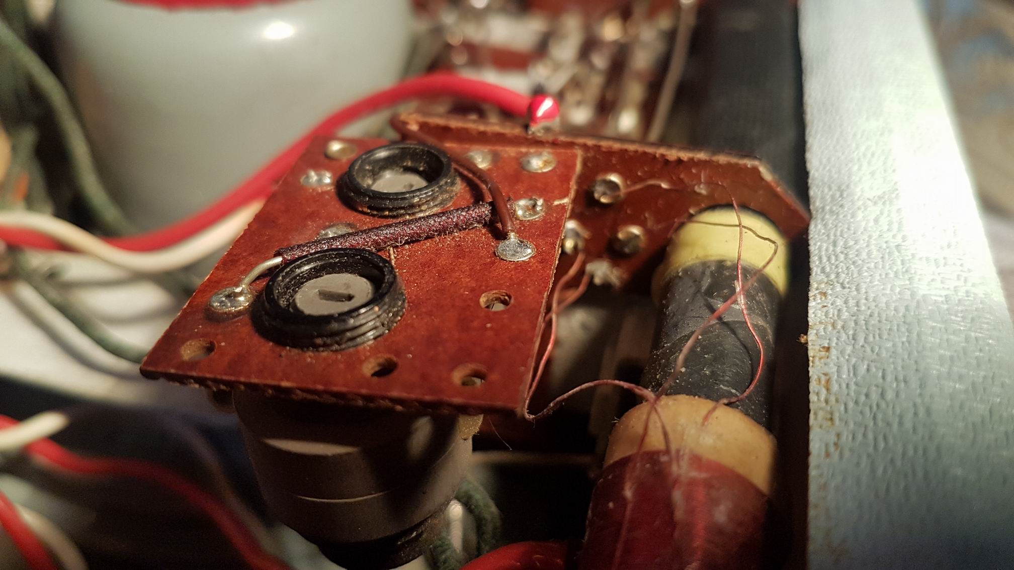

@ Patrick94 merci pour les photos des ''CIRM'' remarquez que sur le mien le câblage n'est pas le même (photo du premier fil ) .Les deux bouts de ferrite mis bout a bout font bien 100mm de long.

| Sujet : poste transistors CIRM Nouveau | De f6cer Le 09-11-2019 à 14:40 sta |

Après avoir changé le gros condensateur de découplage de l'alimentation et remis un bâtonnet de ferrite le poste reparle en PO J'ai la bobine GO, les deux fils des extrémités et une prise intermédiaire. Je suppose que la prise intermédiaire va à la base du ''mélangeur'' et les extrémités en parallèle sur le CV accord .(rectifier mes erreurs éventuelles);La ou je nage c'est avec le bloc de commutation.(GO , PO, antenne )Le bloc est de marque S.B.F et on le voit très bien sur la photo. Où brancher les trois fils? (je n'ai pas de schéma).

Le mieux pour vous serait de demander à patrick94 de vous poster un cliché en très gros plan des connections du bobinage G.O puisqu'il vous dit posséder un poste identique au vôtre.

j'ai trouvé le poste avec deux morceaux de bâton ferrite, l'un encore sur le poste avec son bobinage PO branché,l'autre dans la caisse avec le bobinage GO complètement débranchè.

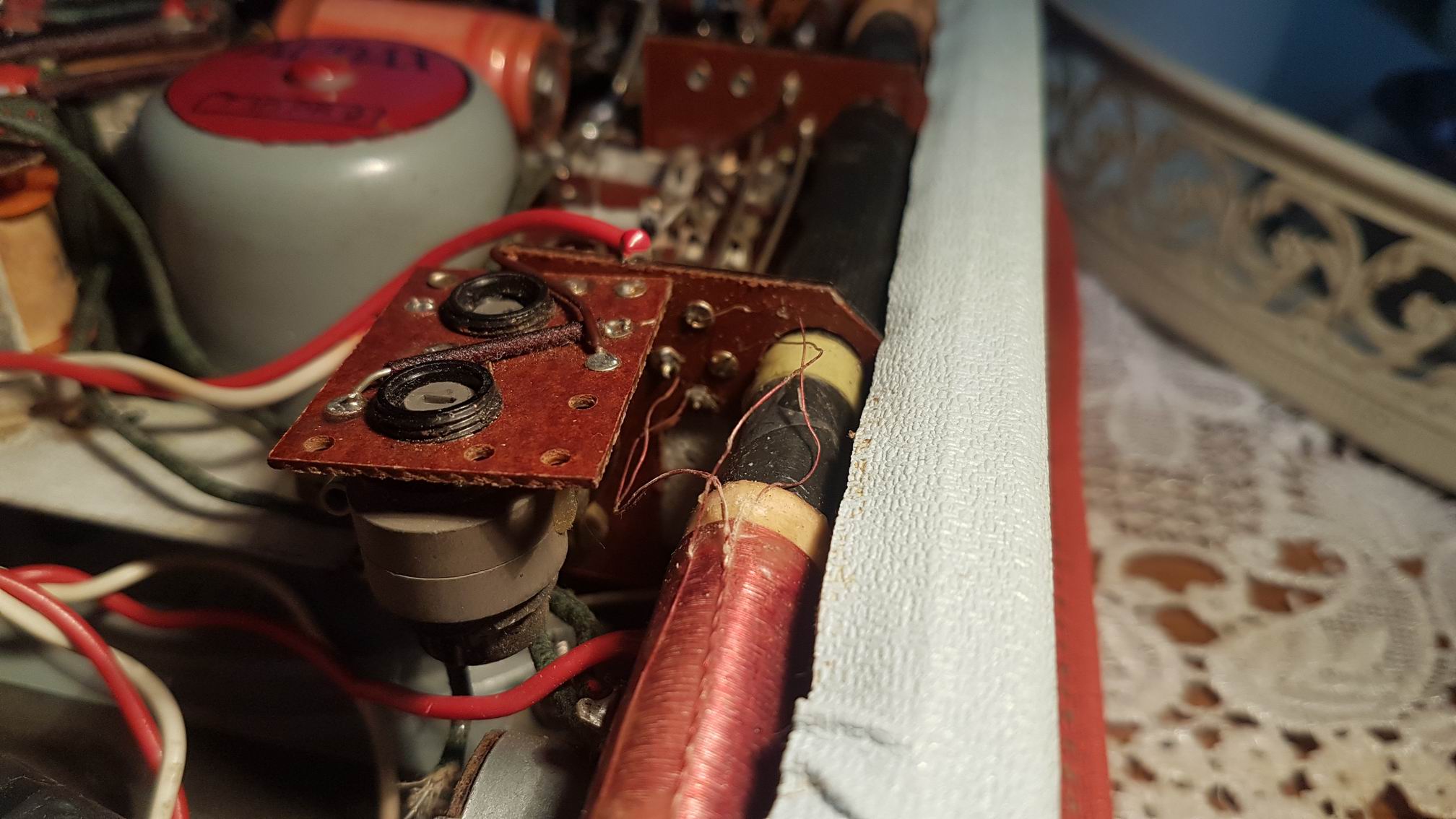

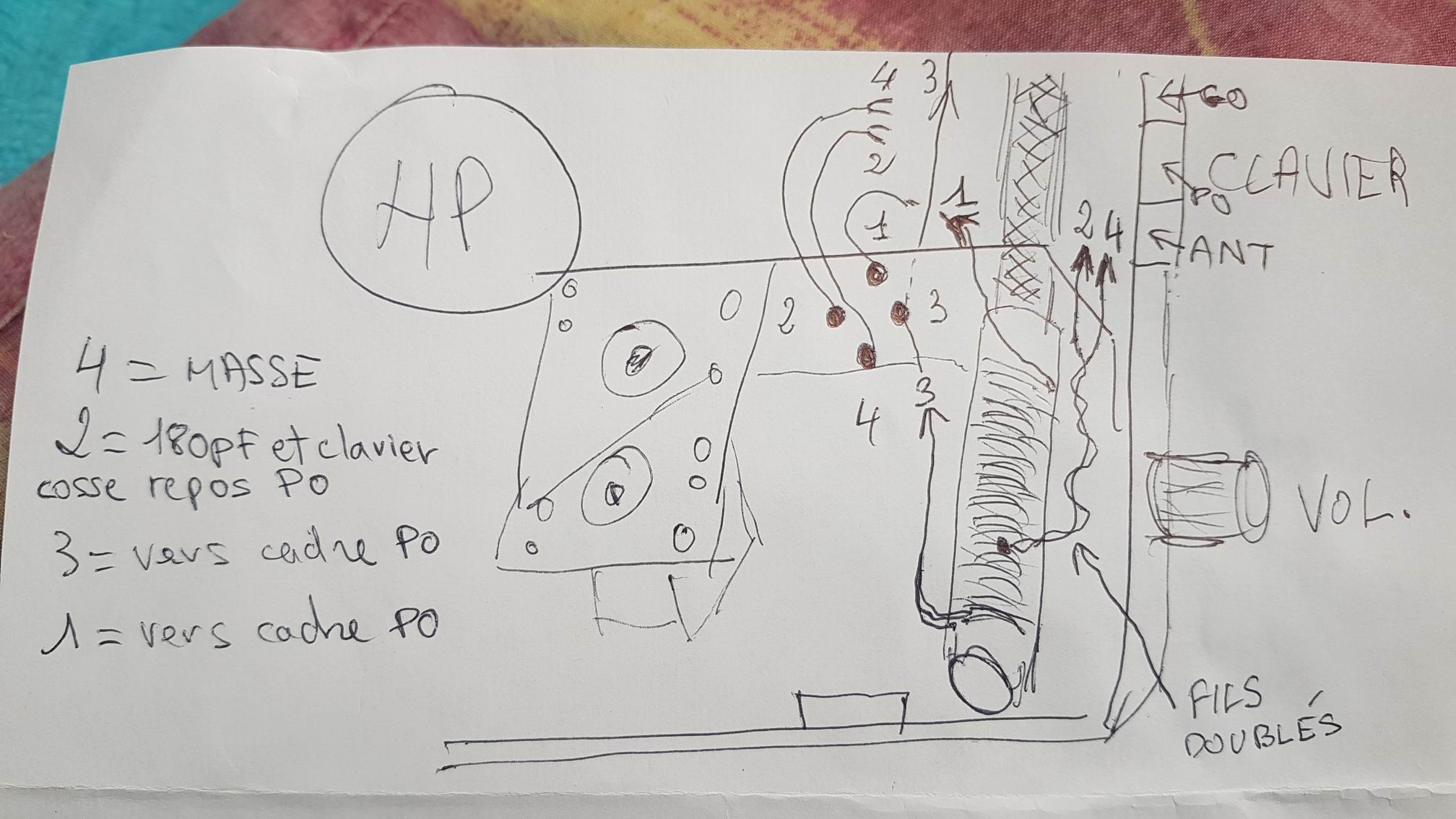

| Sujet : poste transistors CIRM Nouveau | De patrick94 Le 24-11-2019 à 10:48 sta |
Bonjour Michel.
Je vous envoi donc les photos du branchement du cadre, je n'ai pas pu le faire cette semaine,
donc voilà,
n'hésitez pas à me poser des question si quelque chose ne vous parait pas très clair.
Très bonne journée et bonne réparation.
Patrick 94.

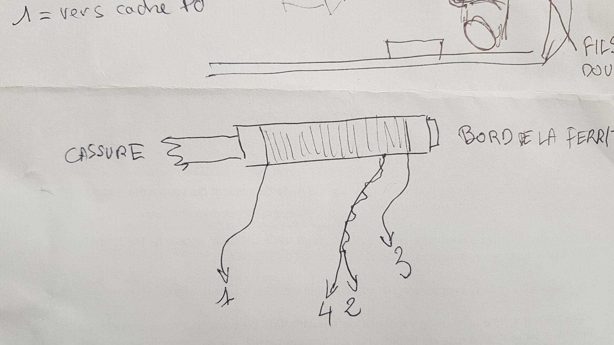

| Sujet : poste transistors CIRM Nouveau | De patrick94 Le 24-11-2019 à 11:00 sta |
A Michel
Un petit oubli :
La seule chose qu'il faudra déterminer c'est sur le fil doublé torsadé sur le bobinage,
lequel est le 2 et lequel est le 4 ?,
Il faudra faire l'essai de les inverser, je les ait sonnés à l'ohmmètre pour le savoir
mais ils sont tous reliés par le reste du circuit vers la masse.
Patrick 94
| Sujet : poste transistors CIRM Nouveau | De bocq18 Le 24-11-2019 à 21:14 sta |
Bonsoir à tous
merci à tous ceux qui par leur aide vont me permettre de remettre en marche ce vénérable ancêtre !
merci à Partick94 qui a poussé la gentillesse de prendre une photo en gros plan et en plus de me faire un petit croquis.SUPER

j'ai rebranché la bobine GO .Le poste a fonctionné immédiatement.

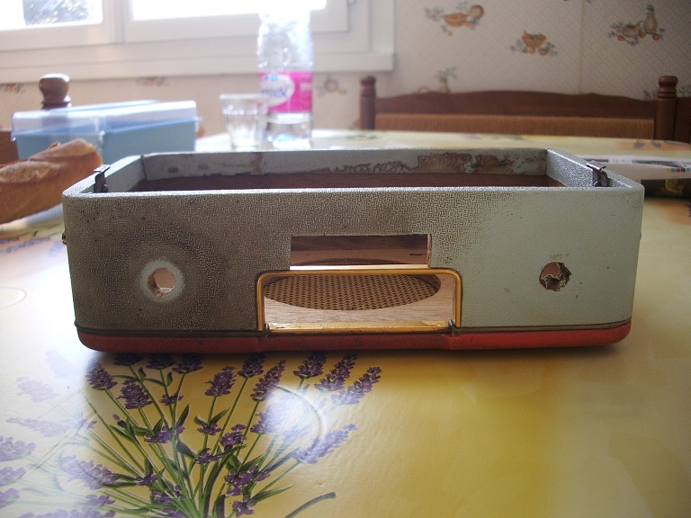

Il me reste à effectuer les réglages éventuels et la remise en état de la caisse qui est vraiment crasseuse.(sur la photo un coin a été nettoyé).

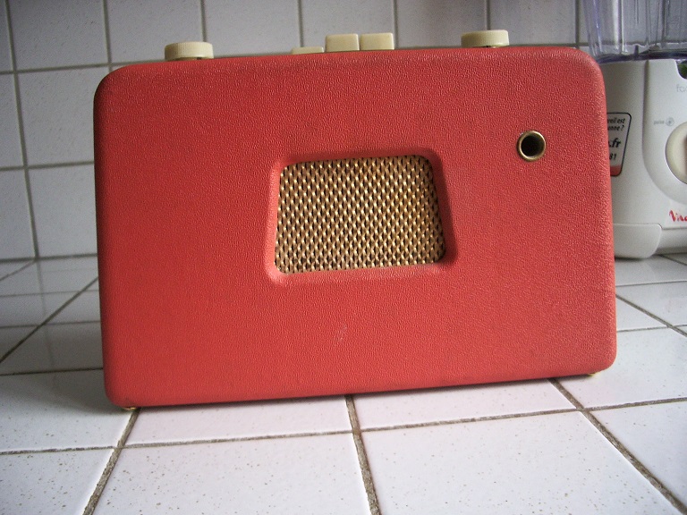

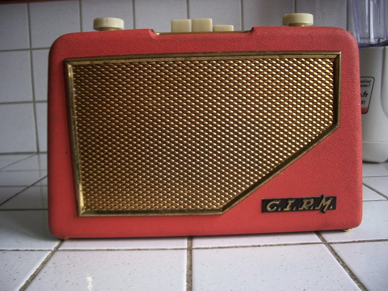

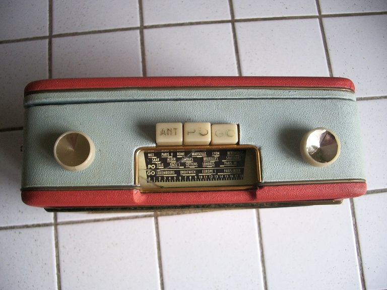

| Sujet : poste transistors CIRM Nouveau | De bocq18 Le 01-12-2019 à 21:07 sta |
Bonsoir à tous

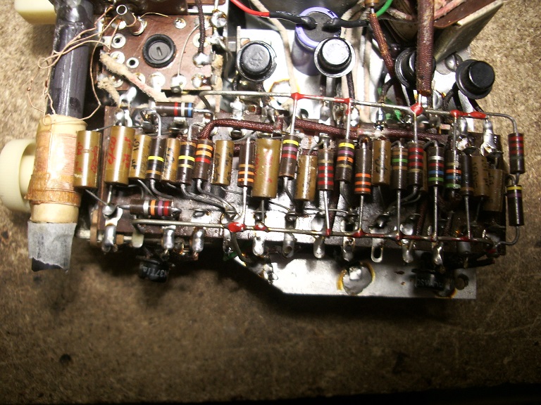

J'ai terminé la restauration du ''CIRM 404'' Il fonctionne correctement cependant je trouve la sensibilité moyenne en grande onde ,elle est meilleure en PO.
Je vous joins quelques photos .
Merci encore à tous ceux qui m'ont aidé.
Bonne nuit
