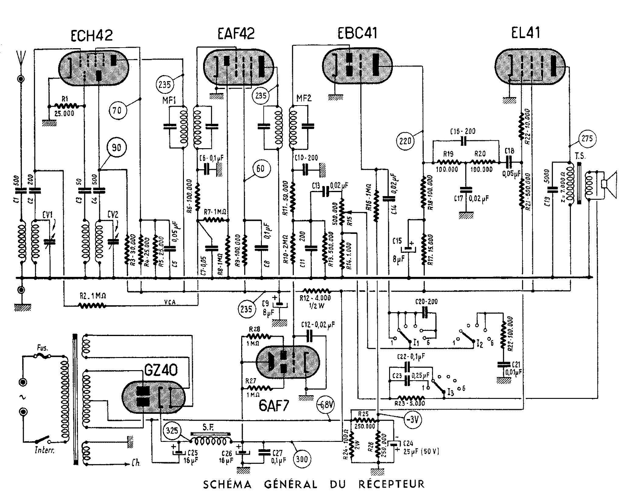

Décidement pas de chance avec les postes de marque Lemouzy, cette fois c'est un 723C qui me donne du fil à retordre (dans le sens propre comme au figuré).
Après les formalités d'usages, et m'être aperçu que la GZ40 avait été grossièrement remplacée par une EZ80 sans avoir recâblé le support,La BF ne sort qu'un mumure perceptible que si on colle l'oreille au poste, la réception est bonne pas de problème de ce côté là.
N'ayant pas trouvé de schéma correspondant au jeu de lampe du poste (6AV6, ECH42, EAF 42, EBC41, EL41, GZ40 et 6AF7) je me suis basé sur un schéma approximatif comprenant les EAF42 EBC41 EL41. Seulement voila, rien ne correspond, la diode de l'EBC41 n'est pas utilisée, l'anode EBC41 est directement reliée par le condensateur C18 5.6nF entre R21 et R22...
Je ne trouve pas l'origine de la panne d'autant que les tensions anodiques des EL41 et EBC41 sont correctes (quoi qu'un peu élevée à mon goût sur l'EBC41), par contre je n'ai pas encore mesuré la polarisation grille de EBC41, m'étonnerais pas qu'elle soit pas bonne !
Qu'en pensez vous ? Avez vous une piste de recherche ?
Merci par avance

J'ai creusé un peu et j'en arrive à deux probabilités, dites moi si je me trompes:
-Un problème au niveau de la CAG ?
-Le rotacteur de gamme enrhumé ?
Je précise que les débits des tubes est bon, passés au Centrad 751.

Il serait plus judicieux de faire une photo du chassis afin qu'on puisse avoir une idée du schéma , le CAG ou le commutateur de gamme n'y sont certainement pour rien

Si vous mettez un doigt sur la grille de l’EBC41, ça ronfle fort dans HP ?
| Sujet : LEMOUZY 723C Nouveau | De JMW62 Le 03-11-2019 à 15:27 sta |
C'est arrangé, le problème venait du support de l'EBC41, je m'en suis aperçu en mesurant la polarité. Nouveau support, plus de problème ! Merci à tous pour votre aide.
