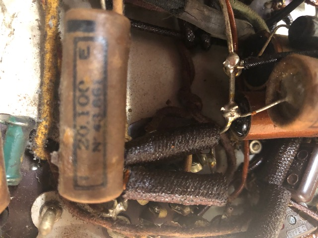

Bonjour, je viens d'acquérir un consortium, et j'ai un doute sur la valeur des condo papier paraffiné je crois
Ce sont des Pathé, les valeurs inscrites: 20.100, 20.050, 30.020 etc, comment trouver la valeur en pF? merci

Bonsoir. Avec des photos cela serait plus facile a résoudre.

Le plus simple est de se référer au schéma du poste, si ce sont des condensateurs Pathé, votre poste est sans doute un Pathé, un Marconi ou un La Voix de son Maître.
L'étiquette sur le châssis B.F.R. '' Consortium des brevets français radio'' est une étiquette de licence, pas la marque ou le type du poste.
Mettez nous des photos du poste si vous ne pouvez pas l'identifier et son jeu de lampes.

Il y a quelques années, j'ai remis en état un récepteur Pathé qui était équipé de condensateurs marqués similairement à ce que vous indiquez.
Le récepteur, c'est ici :
https://sites.google.com/…
Le marquage des condensateurs ici :
Bonne continuation,
| Sujet : condensateur Nouveau | De pat30 Le 03-11-2019 à 08:29 sta |
Bonjour et merci beaucoup, je vais pouvoir attaquer la rénovation de ce récepteur beaucoup sereinement.
