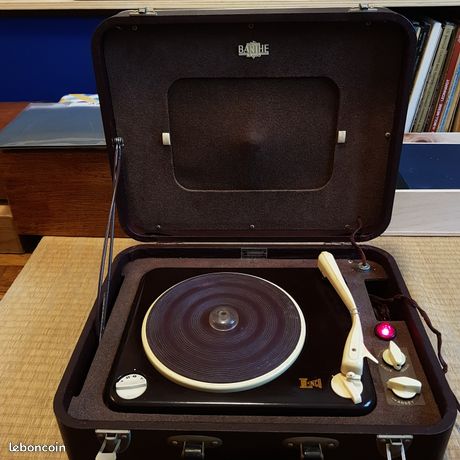

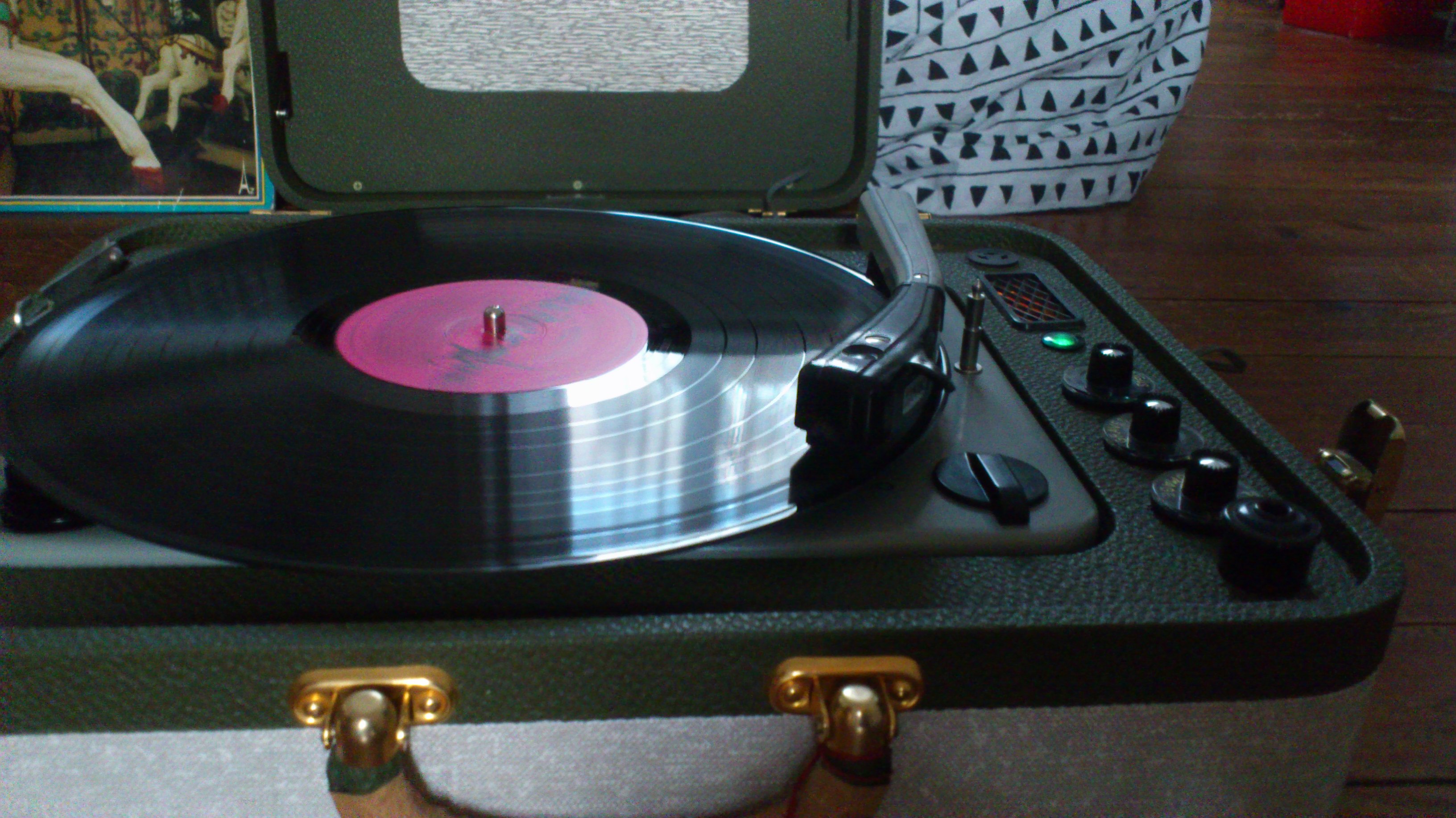

bonjour à tous,
je suis en train de réparer un tourne disque de marque lenco ;jacques Barthe radio Paris .Modele :super J3 3VL3,avant de lui refaire une beauté ,le galet est complètement déformé,connaissez vous un éventuel collectionneur ou un revendeur pour me sauver svp
merci beaucoup,demain je metterai une photo du galet
| Sujet : galet lenco barthe jacques Nouveau | De thebeetle007 Le 22-10-2019 à 20:21 sta |
voici les photos du tourne disque

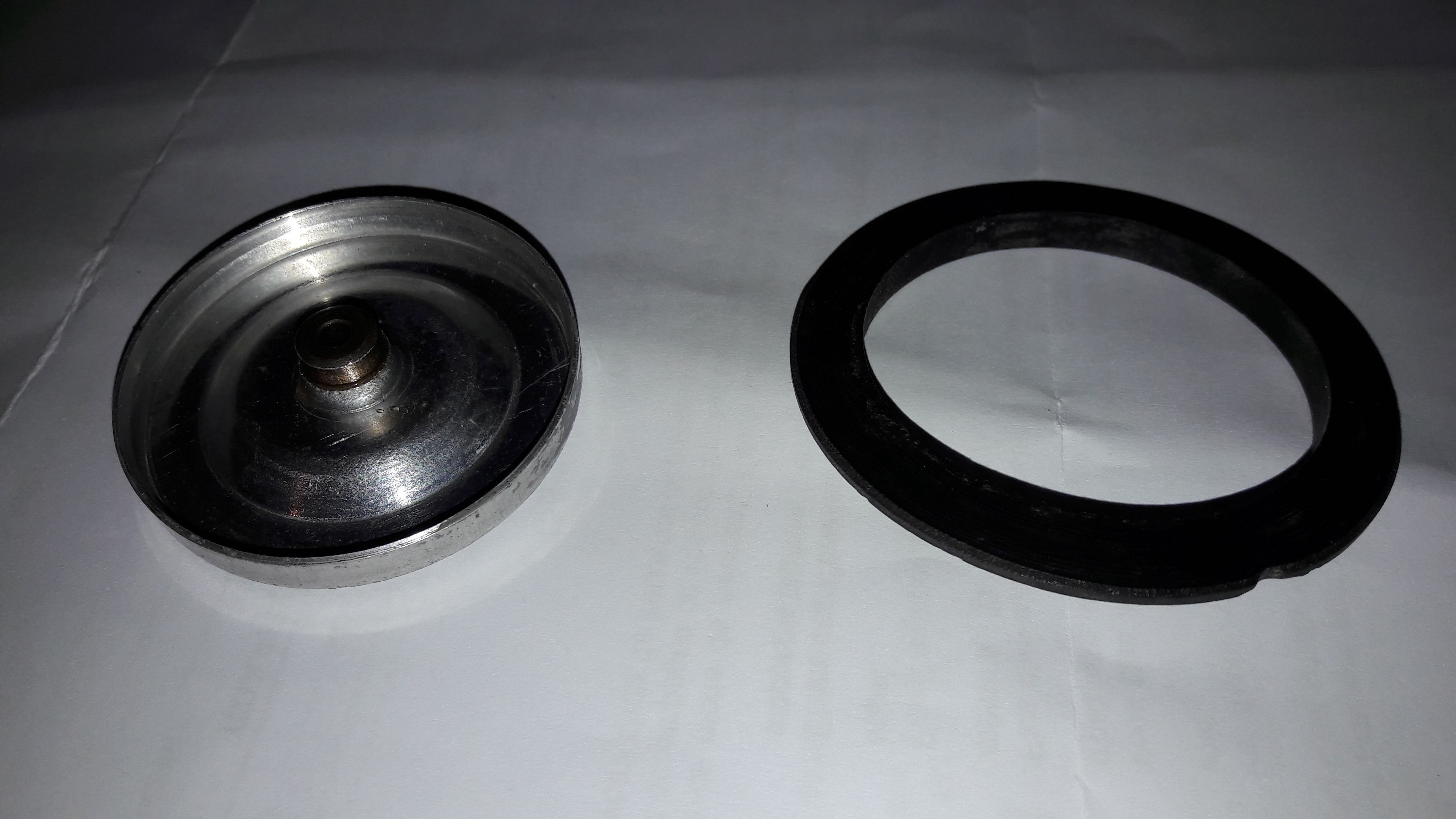

| Sujet : galet lenco barthe jacques Nouveau | De stockfish Le 22-10-2019 à 23:05 sta |
Exact. Le galet de mon Barthe tout déformé et toujours en attente de solution alternative ->
Peut-être un joint torique du bon diamêtre ...
| Sujet : galet lenco barthe jacques Nouveau | De stockfish Le 22-10-2019 à 23:07 sta |
| Sujet : galet lenco barthe jacques Nouveau | De Tubologic Le 22-10-2019 à 23:30 cms |
|  | La version du galet illustrée par stockfish ci-dessus peut être facilement réparée à l'aide d'un joint (anneau) torique de bonnes dimensions, cela fonctionne parfaitement une fois que l'on a trouvé le bon modèle, ce qui n'est pas trop difficile. Un conseil de prudence: n'essayez pas de retirer l'ancien galet durci de son support en plastique car vous risqueriez de casser ce dernier, il est préférable de trancher le vieux galet à l'aide d'un cutter ou le couper à l'aide d'une pince coupante bien effilée. Le nouveau galet (joint) souple et élastique s'installe alors sans trop forcer. Par contre il n'est pas sur que le galet utilisé dans l'électrophone du P.O soit du même type, nous attendons toujours la photo...

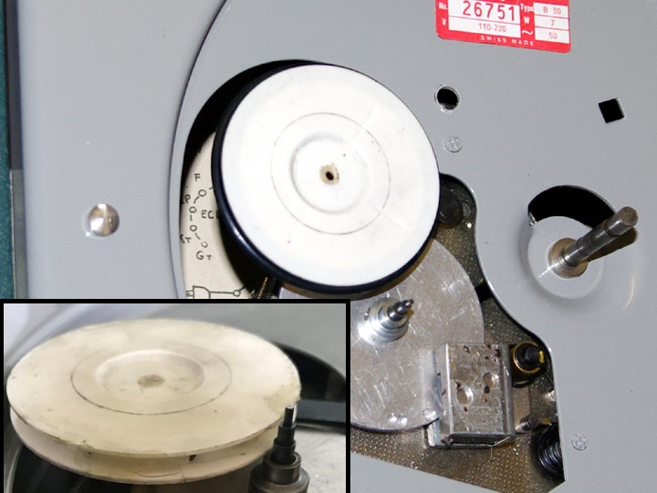

J'ai rencontré ce problème sur ce type de platine. Le problème est que le galet en caoutchouc entre largement et profondément dans la poulie plastique. Difficile de trouver un joint torique convenable.
Perso, j'ai conservé la partie de l'ancien galet incrusté dans le plastique. Il faut alors rectifier et faire une gorge dans l'ancien caoutchouc pour y placer un joint torique ordinaire. Photo ->
Mais… il faut un tour pour faire cette opération et le caoutchouc ne se travaille pas facilement au tour.
Cordialement : jcj
(La photo de la poulie sans le galet vient de : https://www.lencoheaven.n…)

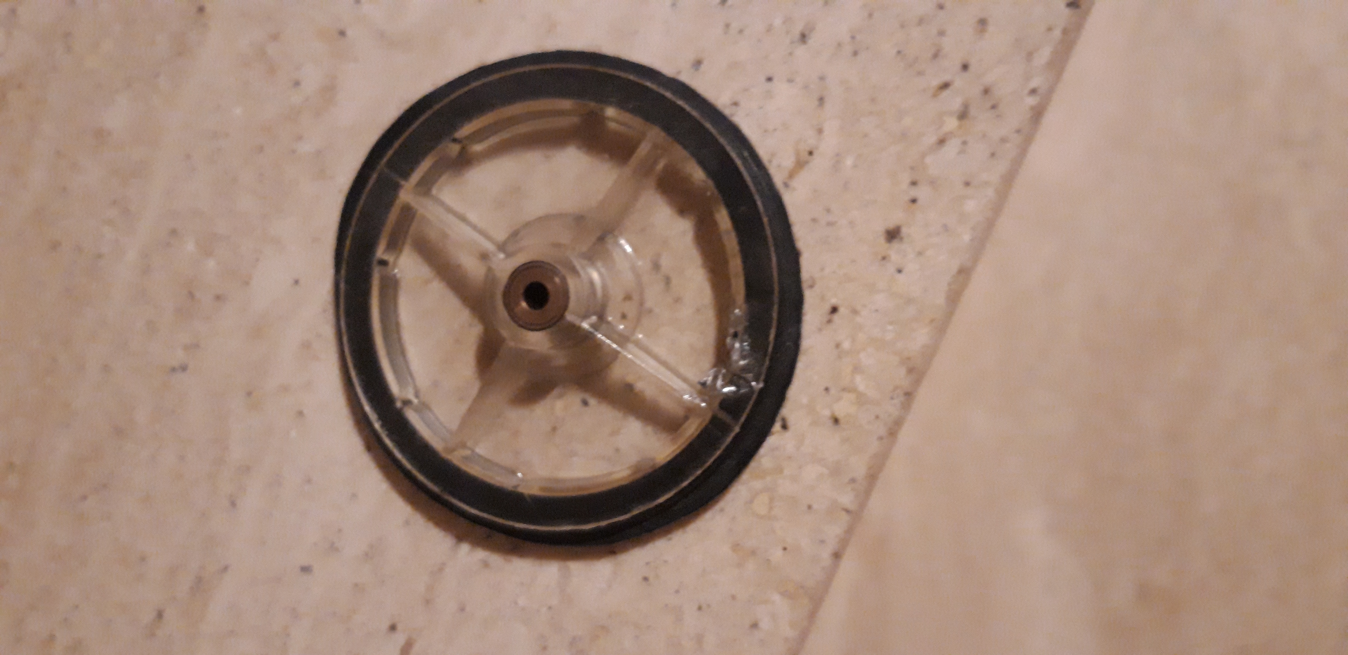

| Sujet : galet lenco barthe jacques Nouveau | De thebeetle007 Le 28-10-2019 à 06:09 sta |

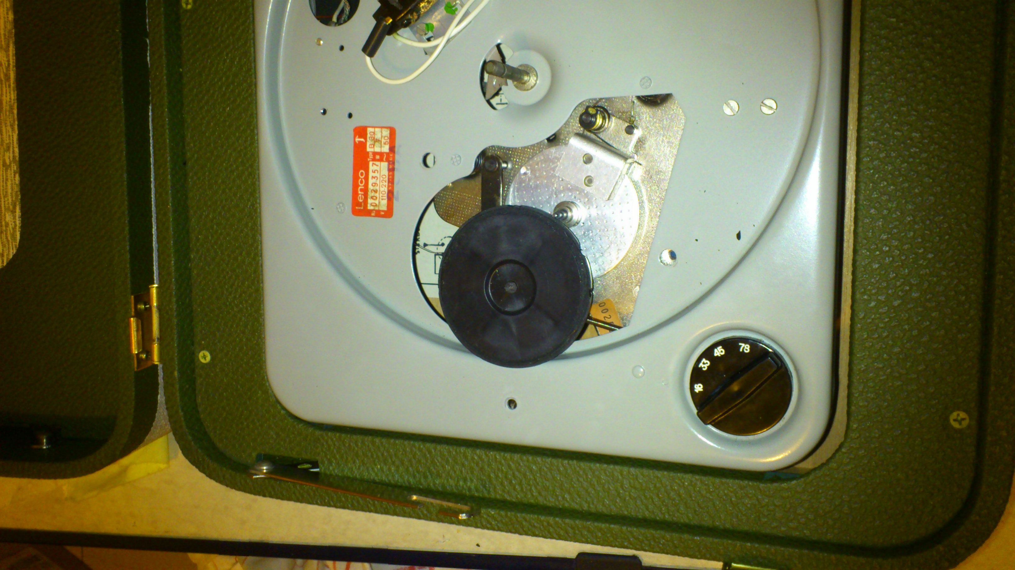

bonjour a tous merci pour ces infos ,voici la photo du galet
| Sujet : galet lenco barthe jacques Nouveau | De Tubologic Le 28-10-2019 à 18:14 sta |
... et comme je le craignais il s'agit d'un modèle de galet tout à fait différent, sans gorge dans la poulie métallique. Donc l'astuce du joint torique n'est pas exploitable dans ce cas. Peut-être en coupant une section dans un tuyau de caoutchouc de bon diamètre, mais ce n'est pas gagné d'avance. Il y a bien aux Etats-Unis des spécialistes qui peuvent reproduire n'importe quel type de galet caoutchouté si on leur fournit l'ancien endommagé. Malheureusement ce n'est pas ''donné'', surtout si on y ajoute les frais de port, douane, etc... Je n'ai trouvé aucune firme localisée en Europe proposant ce type de service. A titre indicatif:

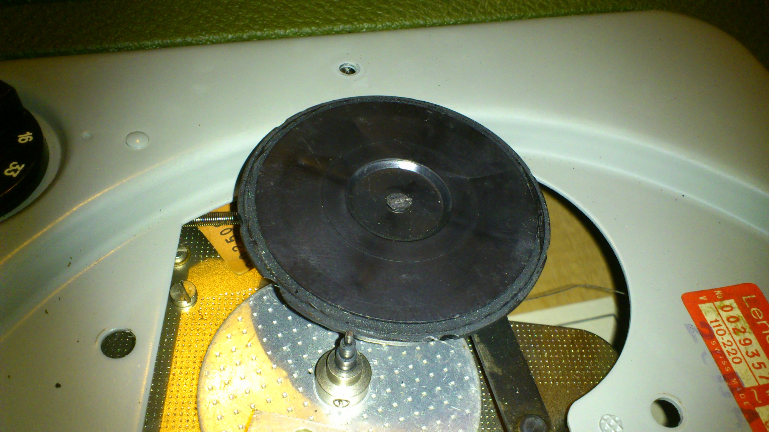

| Sujet : galet lenco barthe jacques Nouveau | De Bruno63 Le 25-11-2022 à 20:14 sta |
Je me permet de remonter le sujet plutôt
que d'en ouvrir un autre.
Merci pour vos astuces.

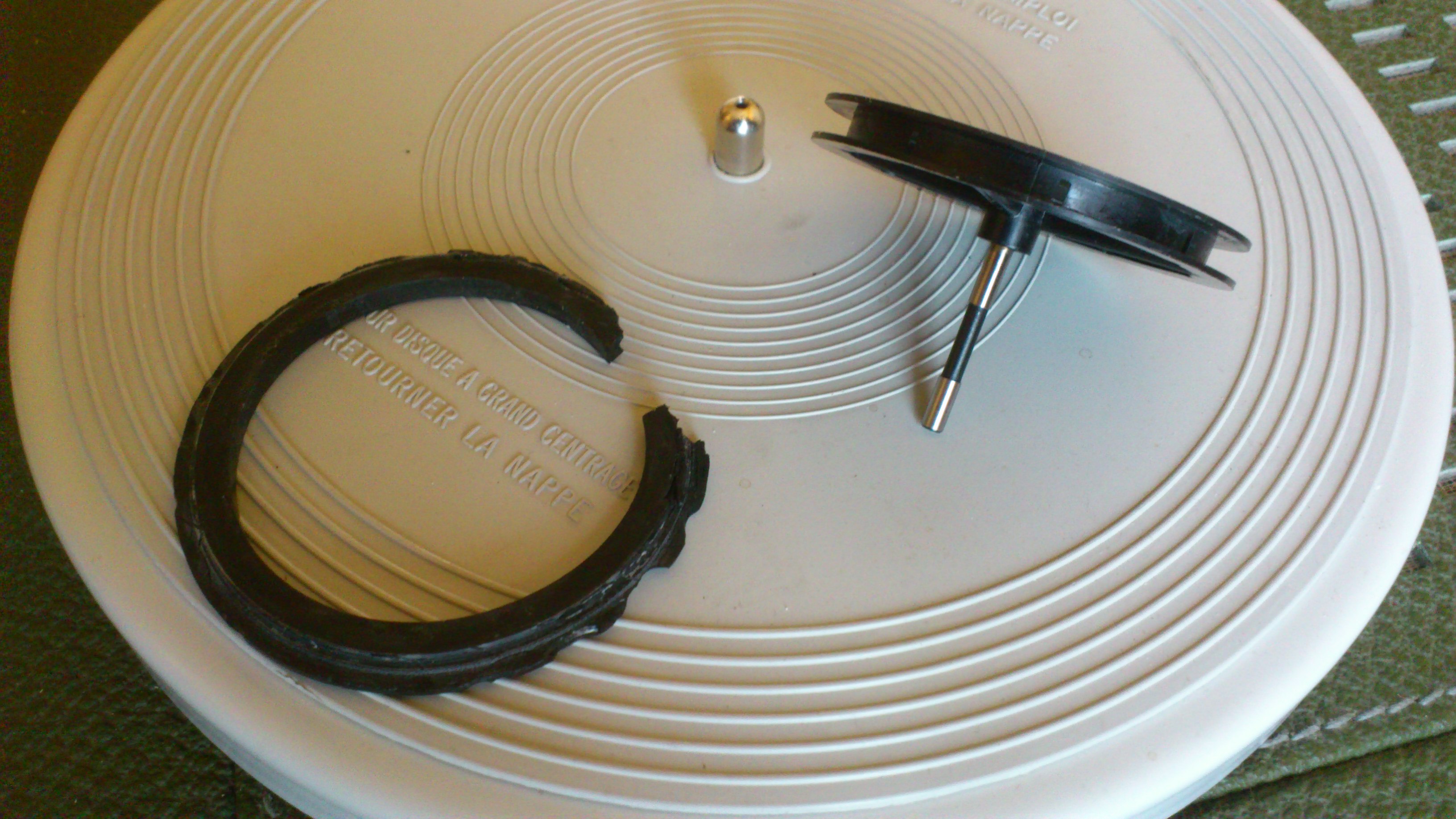

j' ai recupéré une lenco barthe B30, avec également le galet hs.
Le bandage est tellement sec et cassant (et même couleur que le disque),
que je me demandais si ce n'etait pas la forme du disque.

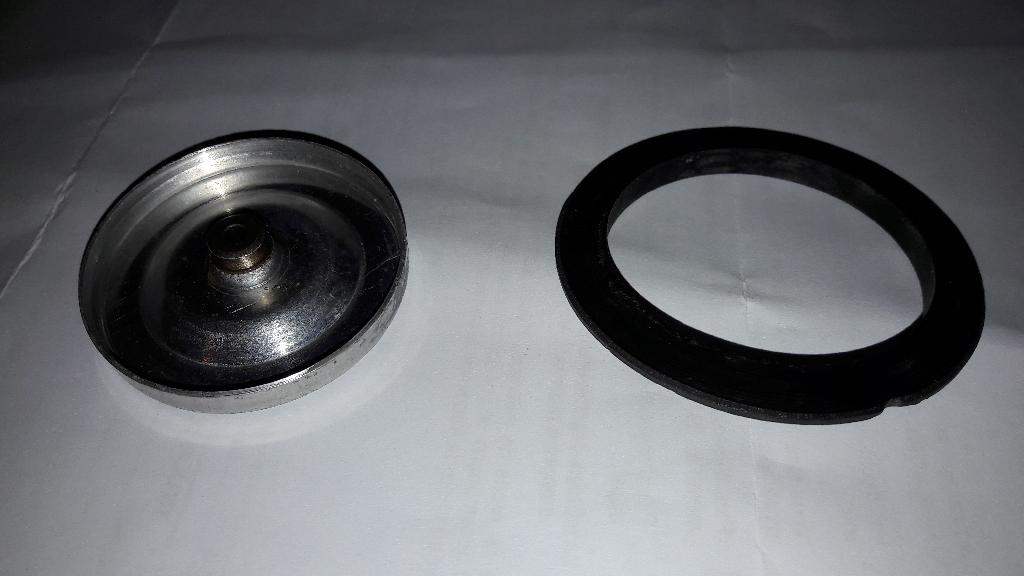

Sur la photo faite au flash (ci-jointe ) la difference se voit mieux.
Y a t-il une possibilité d'enlever ce bandage du disque?
| Sujet : galet lenco barthe jacques Nouveau | De Bruno63 Le 28-11-2022 à 10:56 sta |
Désolé pour le déterrage.
Merci pour votre lien, c'est bon pour le bandage maintenent.
Le problème est surtout pour enlever le bandage séché. Aucune possibilité
de le ramollir j'imagine?

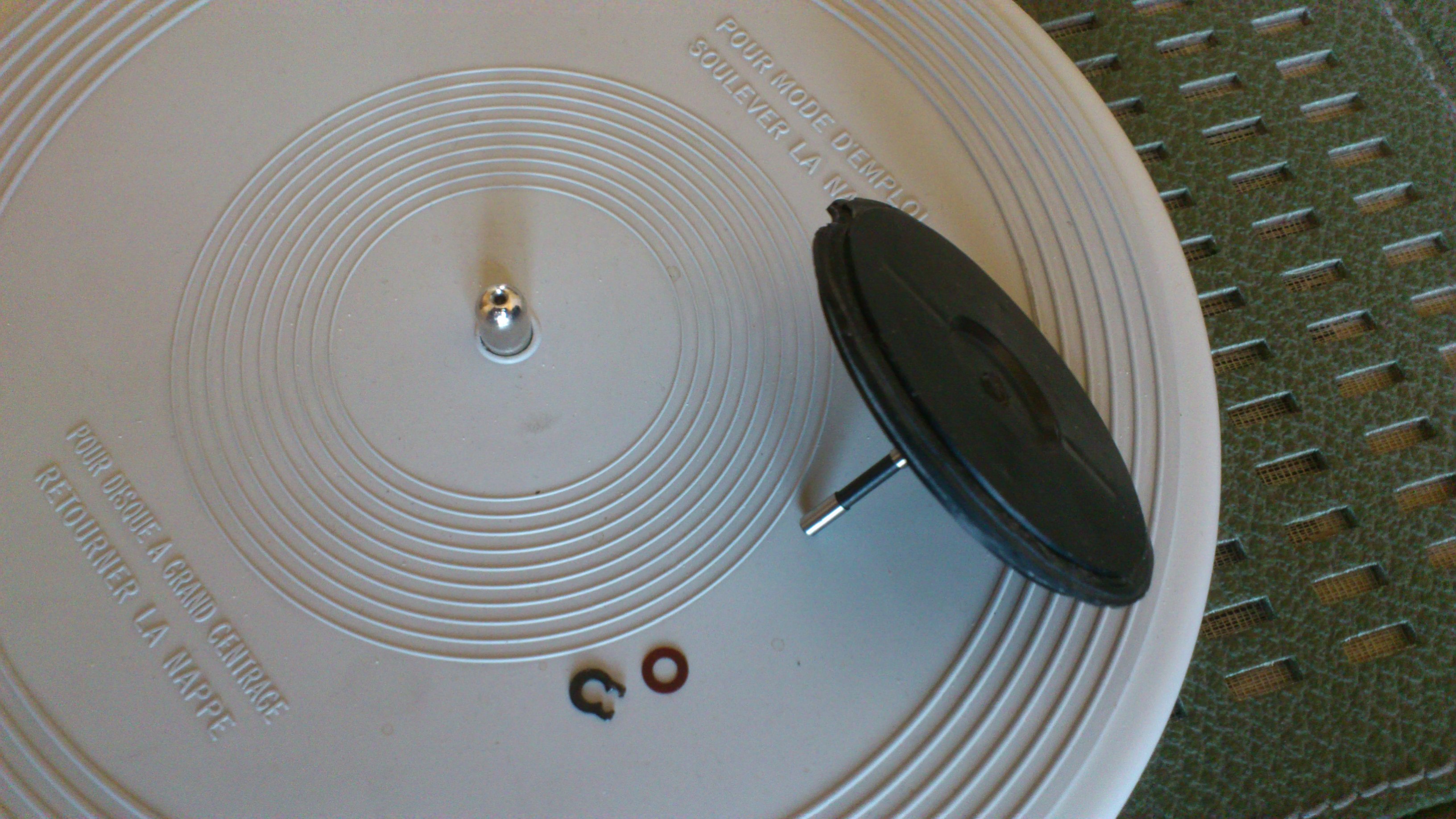

Sinon, à cause des fils, je n'arrive pas à retourner la plaque. Comment dé-
monter ce galet?
| Sujet : galet lenco barthe jacques Nouveau | De Bruno63 Le 05-12-2022 à 20:35 sta |
le galet était tenu par un circlip, c'est démonté.
En le laissant sur le chauffage, il s'est légèrement
assoupli, je l'ai décollé, tranché precautionneusement
selon le conseil plus haut.
Impeccable, le bandage est sorti
Le bandage sur ebay est onéreux, je vais me tourner
sur le site donné plus haut.
Merci pour vos conseils.

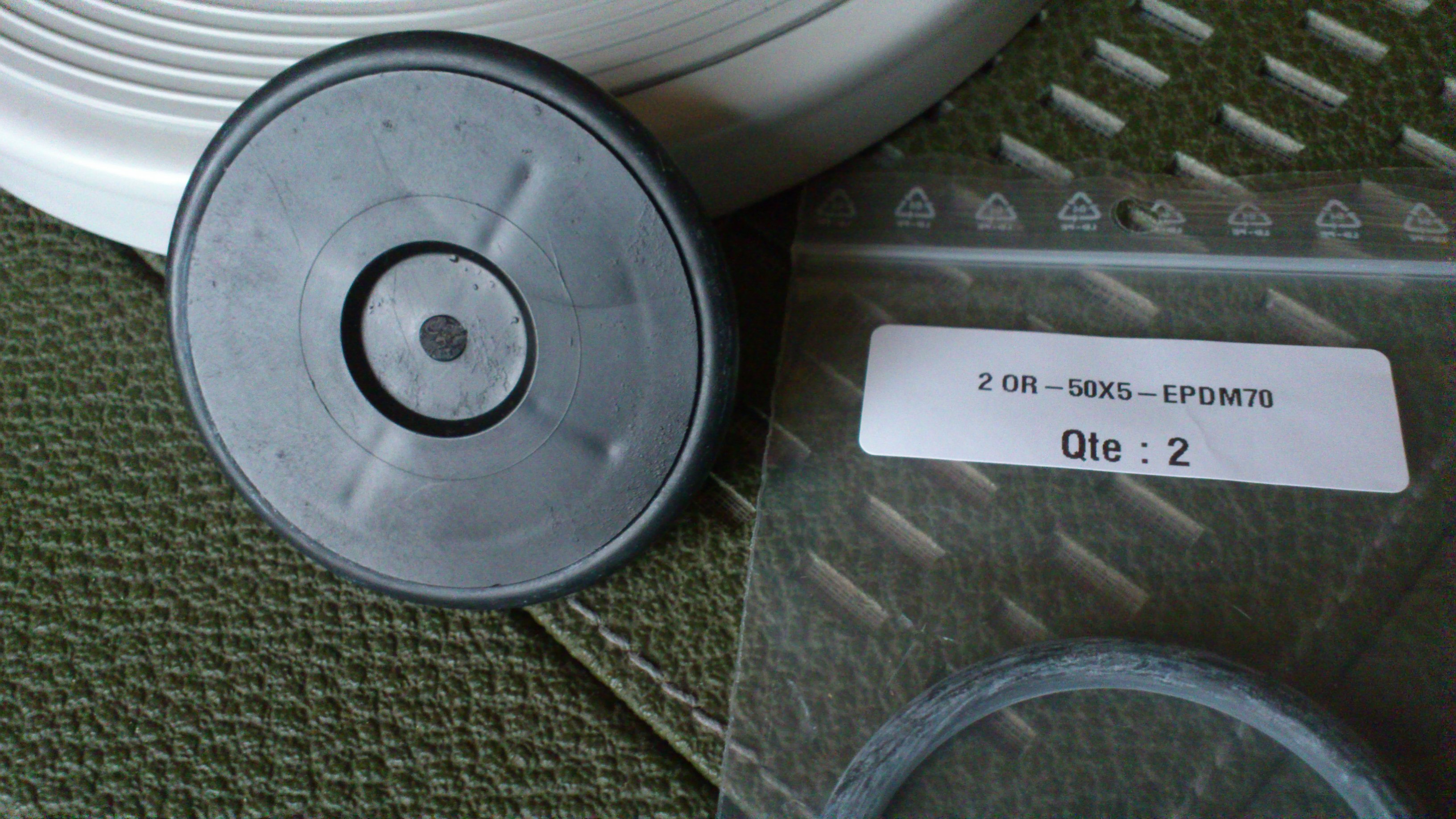

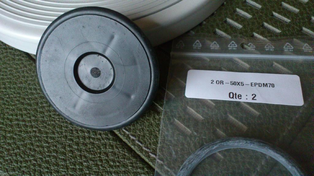

| Sujet : galet lenco barthe jacques Nouveau | De Bruno63 Le 18-12-2022 à 15:19 sta |
Pour le joint torique, j'ai pris 50x5 - EPDM70.
Ça fonctionne impec 👍
