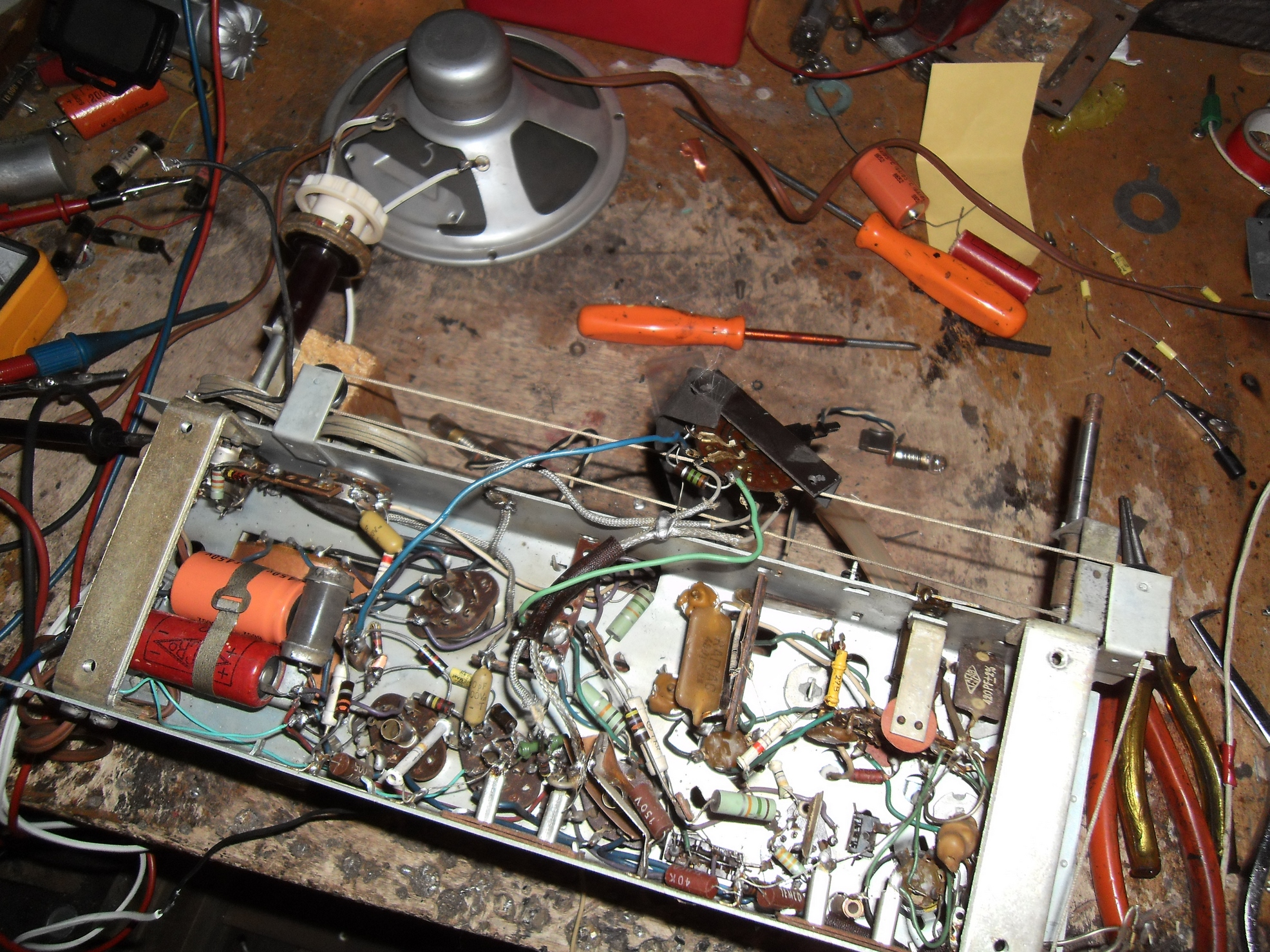

on viens de m'amener un poste philips,qui soit disant sortais de dépannage mais ne voulais pas fonctionner apres verification des tensions relativement basse apparement touts etais parfaitement en place c'est un poste qui fonctionne avec des lampes touts courant mais le trasfo n'a pas le secteur relié a la masse une partie alimente les filaments et sert aussi pour laHT,montage courant chez philips mais au lieu d'avoir 145v en ht je n'avais que 75v apres recherche je me suis aperçu( grace a pierre roque et son shémas) que le 1* chimique de filtrage etais monté a l'envers apres permutation tout est rentré dans l'ordre comme quoi il faut se méfier de certaine panne ,j'ais passé trois heure avant de trouver la solution,mais n'ayant pas de shémas sous la mains et malgré mon expérience j'ais été piegé aussi merçi a pierre roquepour son shémas

@ a pierre roque c'est le BF452 A schémas trouvé surs docks ,apres remise en place do condos neuf la partie BF fonctionne impécable par contre j'ais un autre problème j'ais un fil bleu qui part d'un contacteur et je n''' arrive pas a voir ou il se conecte,les monbtage philips commence a me sortir par les yeux

Une photo du contacteur et je regarde
| Sujet : surprise Nouveau | De caseveck Le 21-10-2019 à 13:56 sta |
c'est le fil bleu le contacteur c'est celui qui fait fonction radio -pu merci pour t'on aide
| Sujet : surprise Nouveau | De caseveck Le 21-10-2019 à 14:12 sta |
PS, j'ais aussi un autre probleme sur la paroie du coté de ce contaacteur il y a un codoc(je ne peut pas lire la valeur) il y a une queue de cochon infin il me semble d'un coté elle est rielié au condos et l'autre il y a un bout qui pend est 'il relié de l'autre cot'' du condos ou il y a aussi un bout de fil qui pend
