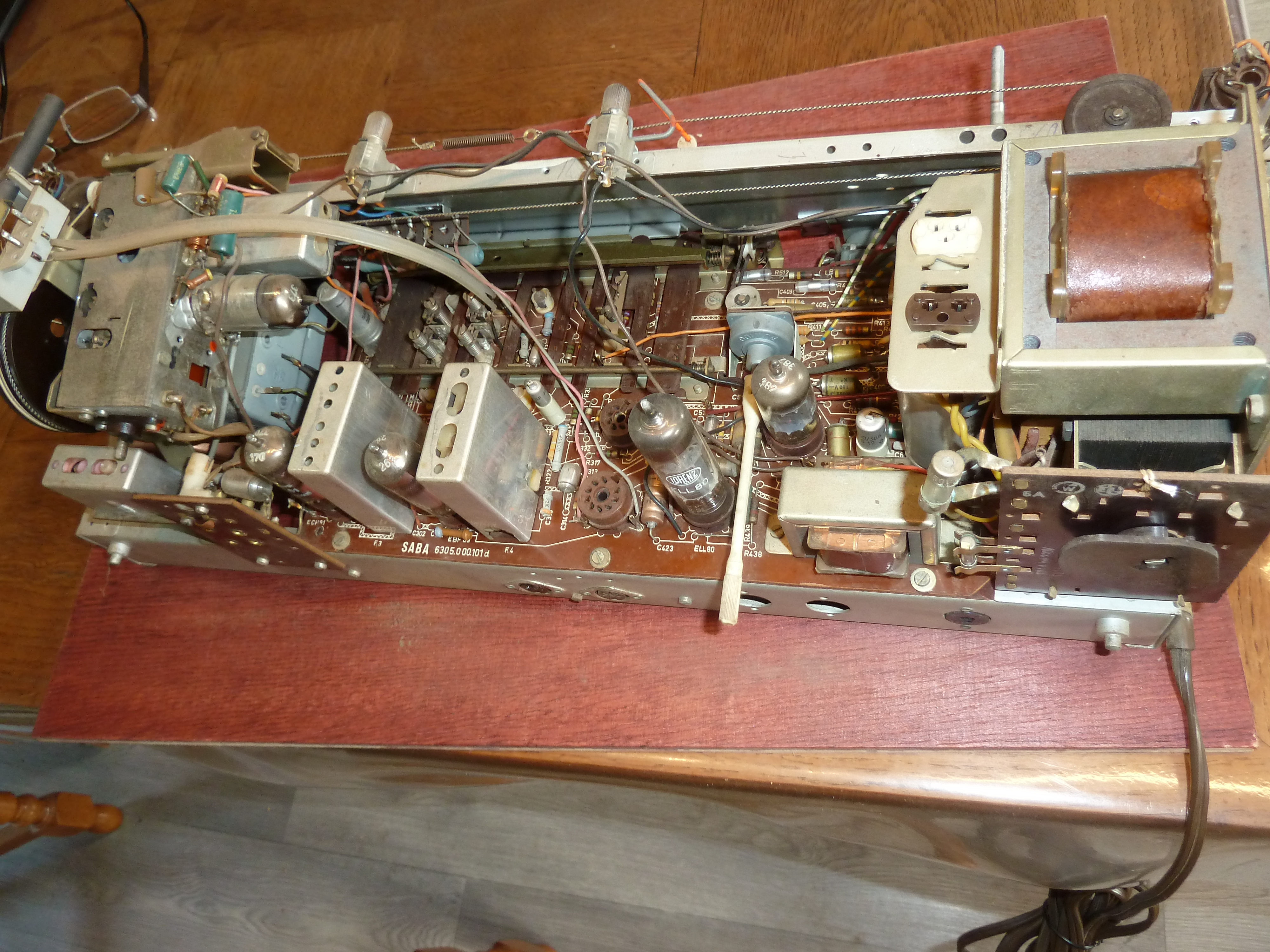

je viens d'acheter un meuble radio saba mainau
qui fonctionne tres bien
il y a deux emplacement vide pour 2 tubes
quelqu’un en connais t'il la raison ?
merci

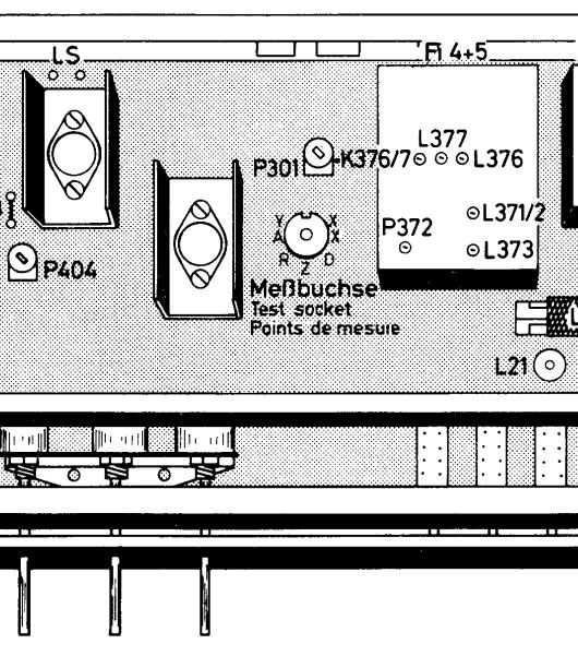

| Sujet : manque tubes Nouveau | De F6FLC Le 12-10-2019 à 18:04 sta |
là où il y a des tubes, leur nom est sérigraphié à côté, mais là rien
peut-être des points de mesure ?
à voir avec la doc
| Sujet : manque tubes Nouveau | De F6FLC Le 12-10-2019 à 18:13 sta |
curieux, j'ai cherché avec cette réf, gogol ne me trouve que des ampli-tuners à transistors
mais trouvé ça sur la doc, donc bien des points de mesure
| Sujet : manque tubes Nouveau | De michel87 Le 12-10-2019 à 18:21 sta |
Si c'était l'emplacement de tubes, il y aurait un tension de chauffage sur les bornes correspondantes.

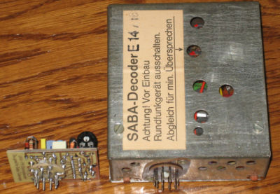

| Sujet : manque tubes Nouveau | De jcj Le 12-10-2019 à 19:37 sta |
Des chances pour un décodeur stéréo. Certains site proposent de remplacer cet ancien décodeur E14 par des montages plus récents ->

| Sujet : manque tubes Nouveau | De René Ferriès Le 12-10-2019 à 21:16 sta |
Il ne manque pas de tubes sur ce châssis : le support vers l'arrière est, comme l'a indiqué Jean Claude, prévu pour le décodeur stéréo.
L'autre support, vers le milieu, est réservé à un appareil de mesure (réalisable par soi-même suivant schéma figurant dans la doc) permettant un réglage fin de ce récepteur. terminé par une ELL80 et deux transfos BF sous le chassis.
| Sujet : manque tubes Nouveau | De bthiry Le 12-10-2019 à 21:17 sta |
j'imagine qu'il y a :
une prise pour un décodeur FM stéréo
l'autre prise pour : .... la fameuse prise de mesure SABA pour dépannage / mise au point de l'appareil
voir par exemple : sur le site de Thierry Magis la construction d'un boitier pour utiliser cette prise de mesures http://www.radiocollectio…/
