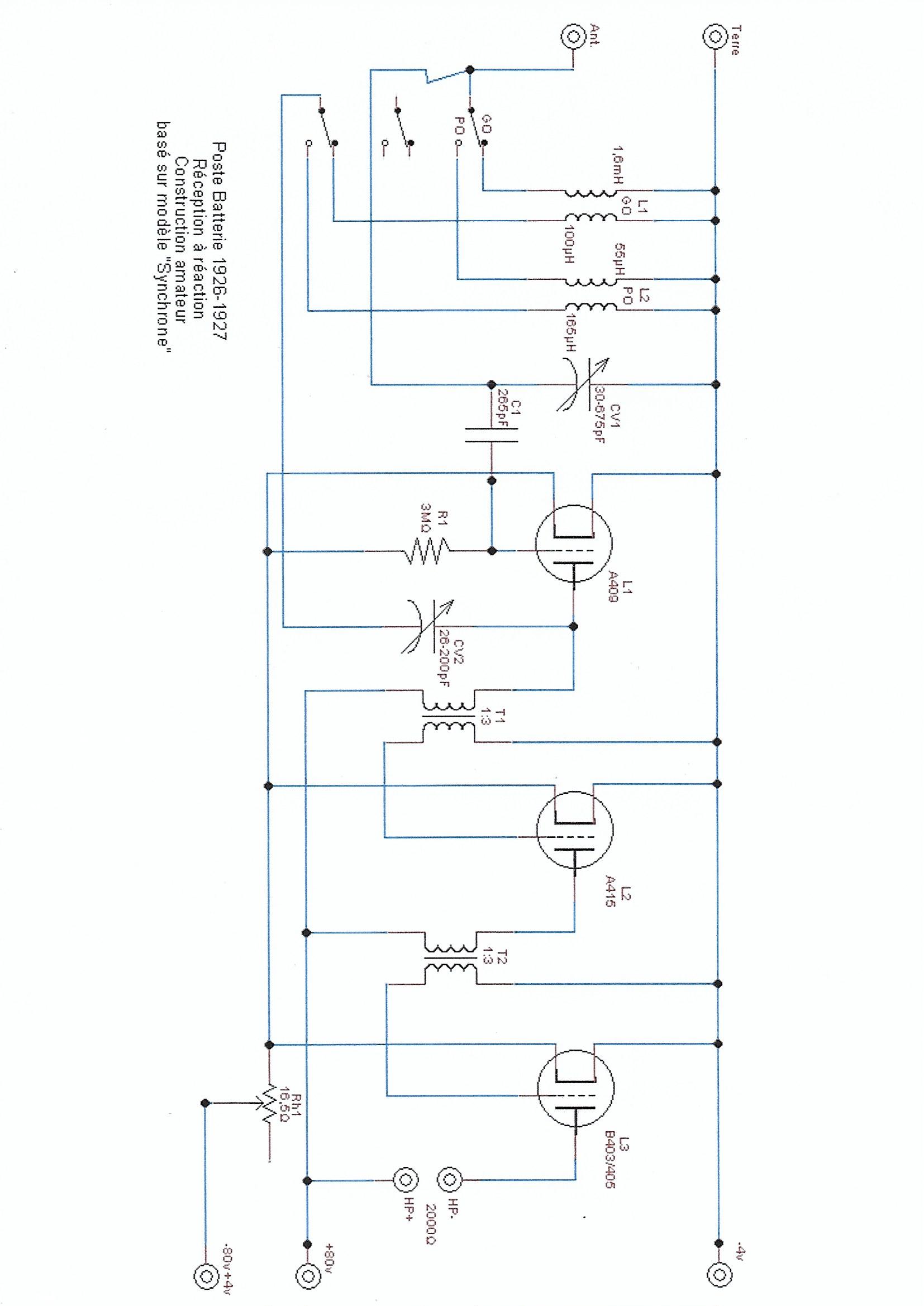

| Sujet : 3 lampes à réaction Nouveau | De Pierre Roque Le 09-10-2019 à 16:39 sta |
Je pense qu'il y a quelques erreurs dans ce schéma-ci-joint
Cordialement à tous
| Sujet : 3 lampes à réaction Nouveau | De F6CER Le 09-10-2019 à 16:49 sta |
A priori tout est la , il devrait fonctionner
| Sujet : 3 lampes à réaction Nouveau | De Pierre Roque Le 09-10-2019 à 18:25 sta |
Bonjour F6CER
Merci pour le renseignement
Mes amitiés
| Sujet : 3 lampes à réaction Nouveau | De F6CRV Le 09-10-2019 à 18:40 sta |
à mon avis tout est normal
jean-claude
| Sujet : 3 lampes à réaction Nouveau | De jcj Le 10-10-2019 à 07:33 sta |
Il manque le classique condensateur 2/1000 (2nF) aux bornes du primaire de T1 pour que la détectrice à réaction fonctionne en HF.
Cordialement : jcj
| Sujet : 3 lampes à réaction Nouveau | De jcj Le 10-10-2019 à 08:13 sta |
Pour nuancer un peu mon message précédent, le condensateur de 2/1000 aux bornes du primaire de T1 ne parait pas utile en théorie. Il court-circuiterait même la HF. On le trouve pourtant sur des montages identiques.
Ce mode de réaction, ne parait pas le meilleur car on ne voit pas trop comment est chargé la détectrice à réaction en HF. C'est le même circuit LC série qui dose à la fois la réaction et constitue l'impédance de charge en HF. D'autres montages à réaction séparent mieux ces 2 fonctions.
| Sujet : 3 lampes à réaction Nouveau | De F6CER Le 10-10-2019 à 09:12 sta |
Le condensateur aux bornes de T1 risque de supprimer la réaction
si on le cable, une self d’arrêt avant T1 serait la bienvenue
| Sujet : 3 lampes à réaction Nouveau | De F6CRV Le 10-10-2019 à 11:45 sta |
il ne faut pas de condensateur sur le primaire de T1 sinon la réaction sera perturbée (et même ne pas se faire )
jean-claude
| Sujet : 3 lampes à réaction Nouveau | De Pierre Roque Le 10-10-2019 à 16:31 sta |
J'ai remis une capa de 2nF sur la sortie HP , mais je n'ai pas encore essayer ce montage.
Je suis à refaire un poste avec ce genre de montage.
Merci à tous
