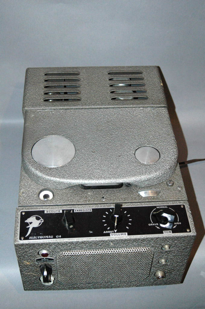

| Sujet : enregistreur a fil Nouveau | De tritton_fr Le 08-10-2019 à 14:42 sta |
bonjoue a tous
Votre complice est vraiment en presence d'une belle bete .Je trouvais qu'avec ses 15 Kg le mien me paraissait assez massif .
Aucune de mes recherches sur le net ne m'ont permi de trouver un schema de L'electromag G4
version 3.
Dans les descriptif il est indique comme etant 110V /220V en reamlite et apres controle sur piece il y a bien un transfo commutable 110/220 mais la partie elecromecanique moteur et electro aimant sont connectes directement au secteur sans passer par l'interrupteur du potentiometre de volume resultat si je le branche sur du 220 ca fume (une resistance de 150 Ohms branche en serie avec un condo de 1 Microfarad allant a un redresseur selenium et au relais.
je vous joint une photo de l'appareil.
J.P¨.D.
| Sujet : enregistreur a fil Nouveau | De michel87 Le 08-10-2019 à 22:21 sta |
Un redresseur sélénium sur un appareil de cet âge est à suspecter en priorité
Les chimiques ne doivent pas être bien brillants non plus...
Une photo de l'intérieur de l'appareil serait intéressante.
