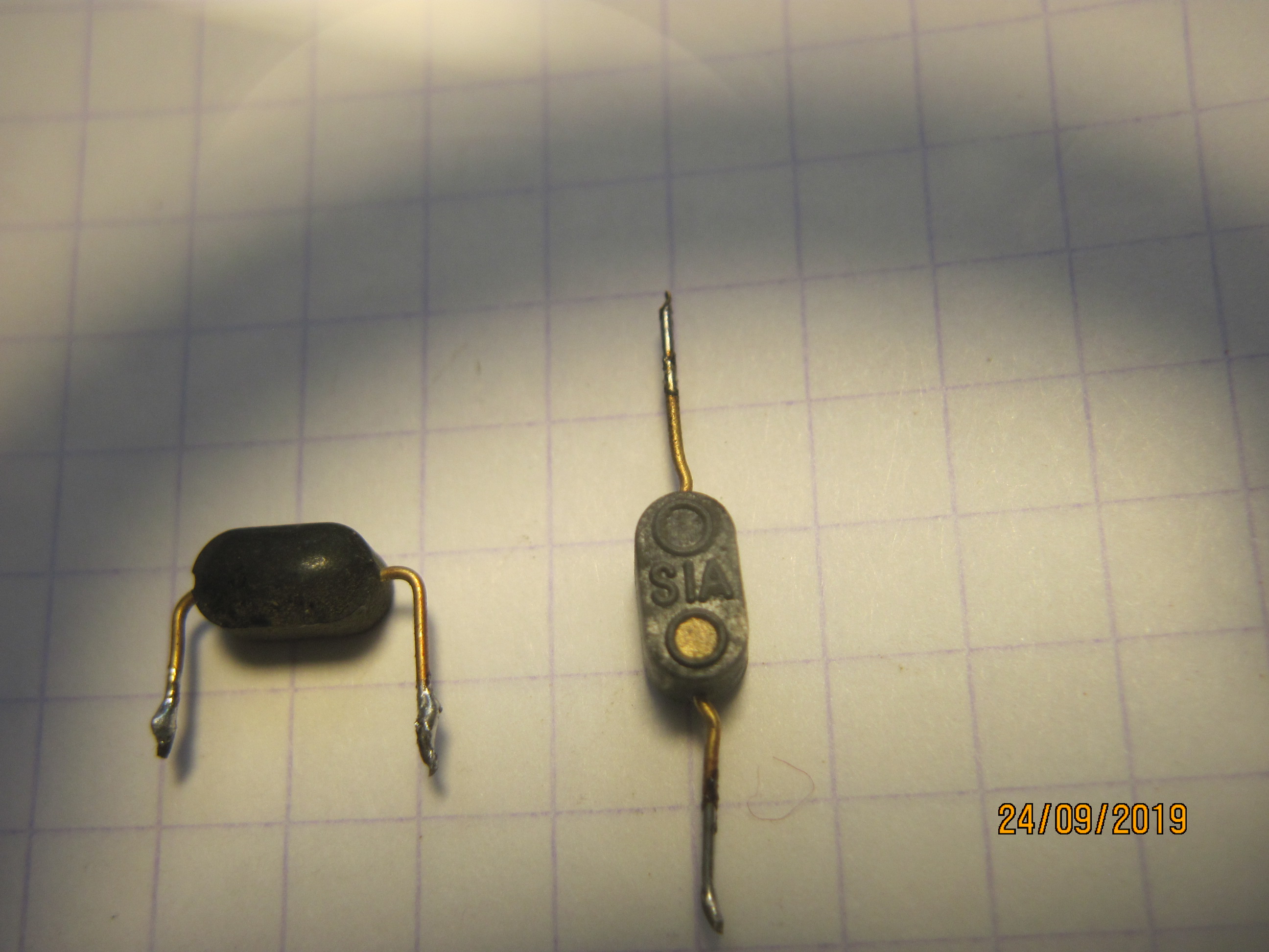

Bonjour à tous.
Je recherche les caractéristiques de diode dont la seule référence visible est SIA. C'est en relief sur une face.
Les sorties sont dorées, diodes trouvées au nombre de 7 dans un oscillo UNITRON 10DP
datant de 1967 d'après les condensateurs.
A priori 2 pour la HT et 5 en série pour la THT.
Ses dimensions sont long. 6 mm, larg. 3 mm et épaisseur 4 mm, le tout en forme de
parallélépipède rectangle avec bouts arrondis. (voir photo.)
Si quelqu'un a déjà vu ce genre de diodes ou possède un catalogue en parlant,
je serais intéressé.
Merci d'avance.
crilemans.

Une S1A figure dans le catalogue de ECG de 1980 , diode Si 600 V 1 A .
| Sujet : Diode SIA Nouveau | De f6cer Le 28-09-2019 à 19:29 sta |
J’en ai eu sur certains montages fin des années 70 , c’est l’époque ou on cherchait ds formes de boitiers utilisables facilement pour les machines a insérer les composants.
A l’endroit ou elles se trouvent , elles peuvent être remplacées par des 1N4007 , quand même plus courantes
| Sujet : Diode SIA Nouveau | De crilemans Le 29-09-2019 à 10:40 sta |
Bonjour les amis.
Merci beaucoup pour vos renseignements.
Je n'avais rien trouvé sur la toile car je cherchais ''SIA'' et non ''S1A'' et que sur la photo
prise en macro au travers d'une loupe on voit nettement un ''I''.
Vive la mémoire humaine.
Depuis j'ai trouvé le schéma de cet oscillo et je rectifie ce que j'ai écris dans mon message d'origine concernant le groupe des 2 diodes HT : la HT est produite par une GZ32 et les 2 diodes en question donnent une tension négative venant s'ajouter aux 5 autres pour générer la tension de post-accélération de 3 kV.

| Sujet : Diode SIA Nouveau | De Masterorion Le 30-09-2019 à 20:24 cms |
Ce 1 ressemblant à un I, ne serait-ce pas du fait d'une police de caractères anglophone ?
