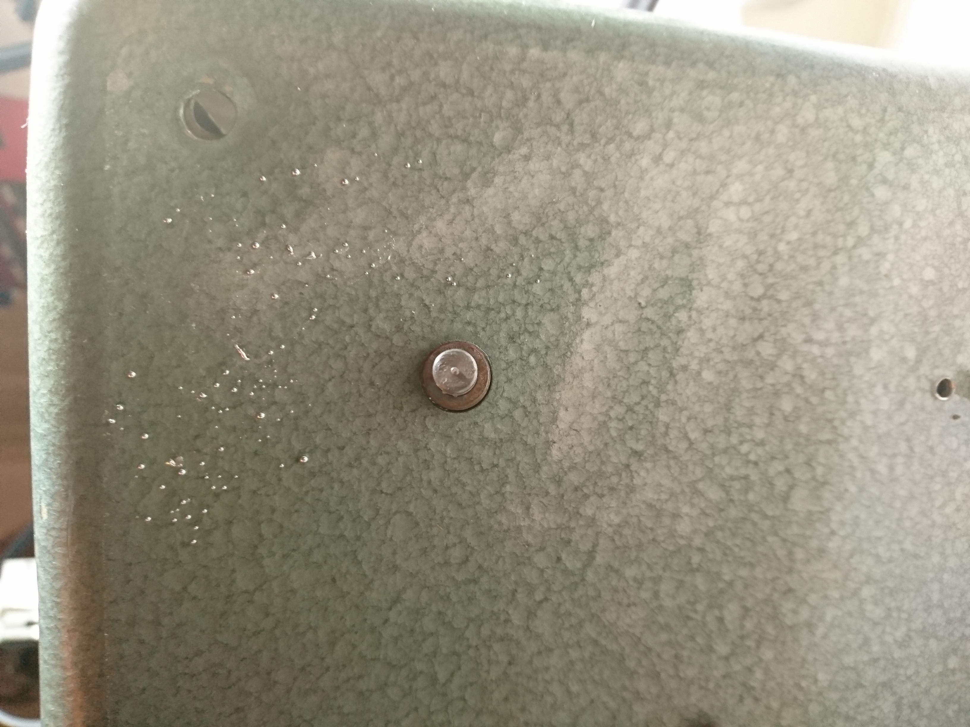

M'est arrivé une bien étrange surprise en démontant ce GB511 de chez CRC. En retirant la platine avant qui porte les sérigraphies, il y avait derrière une espèce d'eclaboussure argenté sur la platine et la carlingue. De la soudure peut être ? Non ! Du mercure ! Ça doit faire un bon bout de temps qu'il est là celui là. Il est parti rejoindre le reste de mon stock.
Je suis bien curieux de savoir comment il a fini la, le GB venait à priori d'un établissement scolaire (probablement du matériel réservé à des profs, il est comme neuf !)

Bonjour. Faut voir avec les profs et les agents de laboratoire. Autrefois, le mercure n'était pas interdit dans les labos et les classes, on pouvait faire un tas d'expériences rigolotes avec. Une manip maladroite et vous versez le mercure dans l'appareil... Quant à son aspect ''comme neuf'', il n'a pas du beaucoup servir...

Pour le mercure, la seringue est plus efficace que l'éponge. Mais faut avoir bonne vue pour repérer les micro billes dans les coins... Ca serait plus facile si le mercure était magnétique. Mais que fait la police ! ™

Tout a fait, la seringue, très efficace! pour les micro-billes, j'ai une technique qui marche pas trop mal:
je prend une petite quantité de mercure dans mon stock, juste de quoi remplir l'embout de la seringue. Naturellement, le mercure va se laisser tomber, mais pas complètement, de sorte a former un petit dôme a l'embout de la seringue.
Ensuite je m'en sert comme un pinceau et je passe ce petit dôme par dessus les micro billes (un éclairage rasant sert beaucoup pour les voir). La tension de surface du dôme les absorbe en un clin d’œil.
C'est en effet pas aussi dangereux qu'on s'y laisse croire, mais vu que mon atelier est dans ma chambre et que j'ai des animaux de compagnie, je préfère prendre trop de précautions que pas assez
