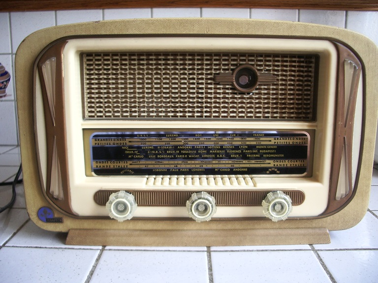

Pour illustrer les propos de XYZ du 56,le semaine dernière je remets en route un ''Téraphon Midget '' après avoir changé les chimiques et effectué les contrôles habituels , le poste en route, la consommation de la Ht me paraissait un peu grande .Contrôle de la polarisation de la EL84 presque 12v au lieu de 7v .le condo de liaison changé,un goudron, tout est rentré dans l'ordre . Le poste fonctionne très bien.le condo goudron était très fuiteux
