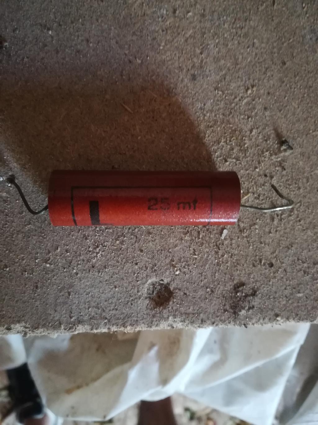

Je voudrais savoir si ce condo est bien un non polarisé car j' étais surpris de cette valeur dans un poste TSF
| Sujet : Condensateur Nouveau | De michel87 Le 14-09-2019 à 10:31 sta |
Je pense à un polarisé 25µF.
Quelle tension?
| Sujet : Condensateur Nouveau | De F6CRV Le 14-09-2019 à 11:39 sta |
je confirme ;polarisé 25mF
| Sujet : Condensateur Nouveau | De granduk Le 14-09-2019 à 13:25 sta |
Pkoi le + n est il d aucun côté ?? 🤔
| Sujet : Condensateur Nouveau | De omale 13 Le 14-09-2019 à 13:37 sta |
regardez sur un des coté connexion doit y avoir un point
rouge que représente la connexion plus (+)
| Sujet : Condensateur Nouveau | De michel87 Le 14-09-2019 à 14:07 sta |
Souvent, la peinture rouge du point se détache avec le temps.
| Sujet : Condensateur Nouveau | De granduk Le 14-09-2019 à 14:53 sta |
il y a en effet un trait rouge vers une des pattes sur la partie métallique !! je me suis donc fait avoir !!
merci pour les reponses
| Sujet : Condensateur Nouveau | De F6FLC Le 14-09-2019 à 19:55 sta |
en principe, le gros trait noir indique le moins
ça économise de l'encre rouge
