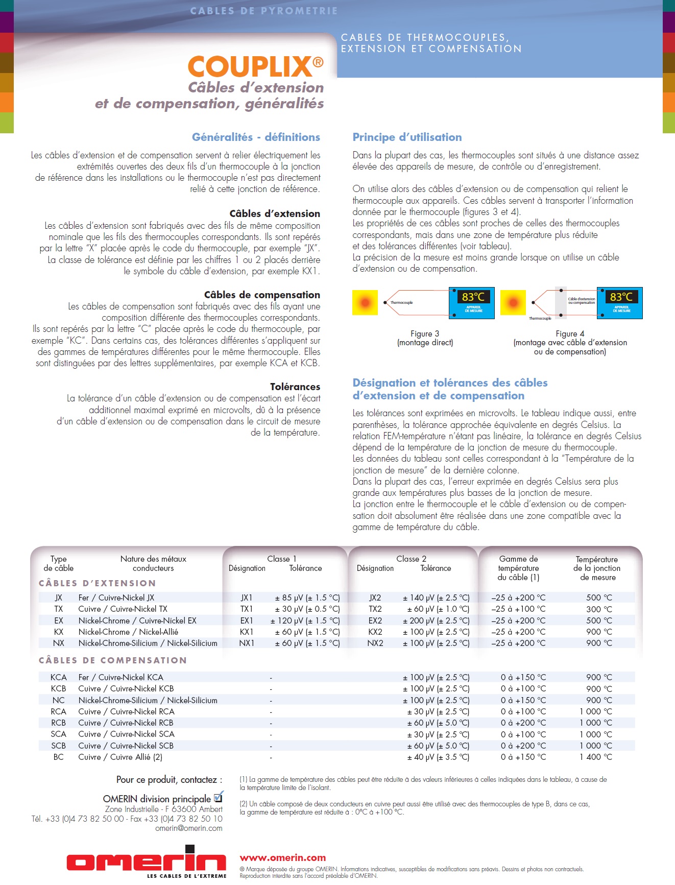

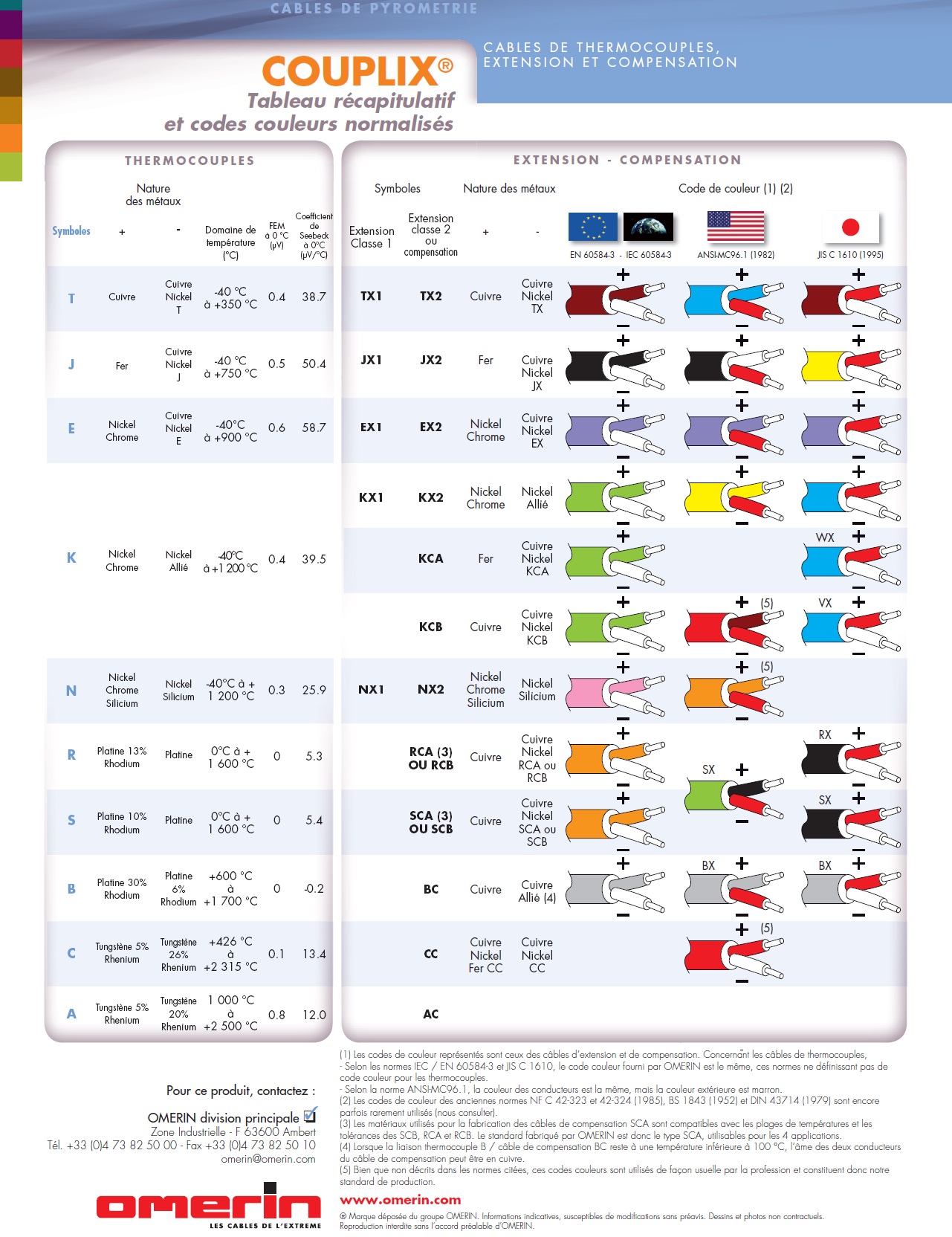

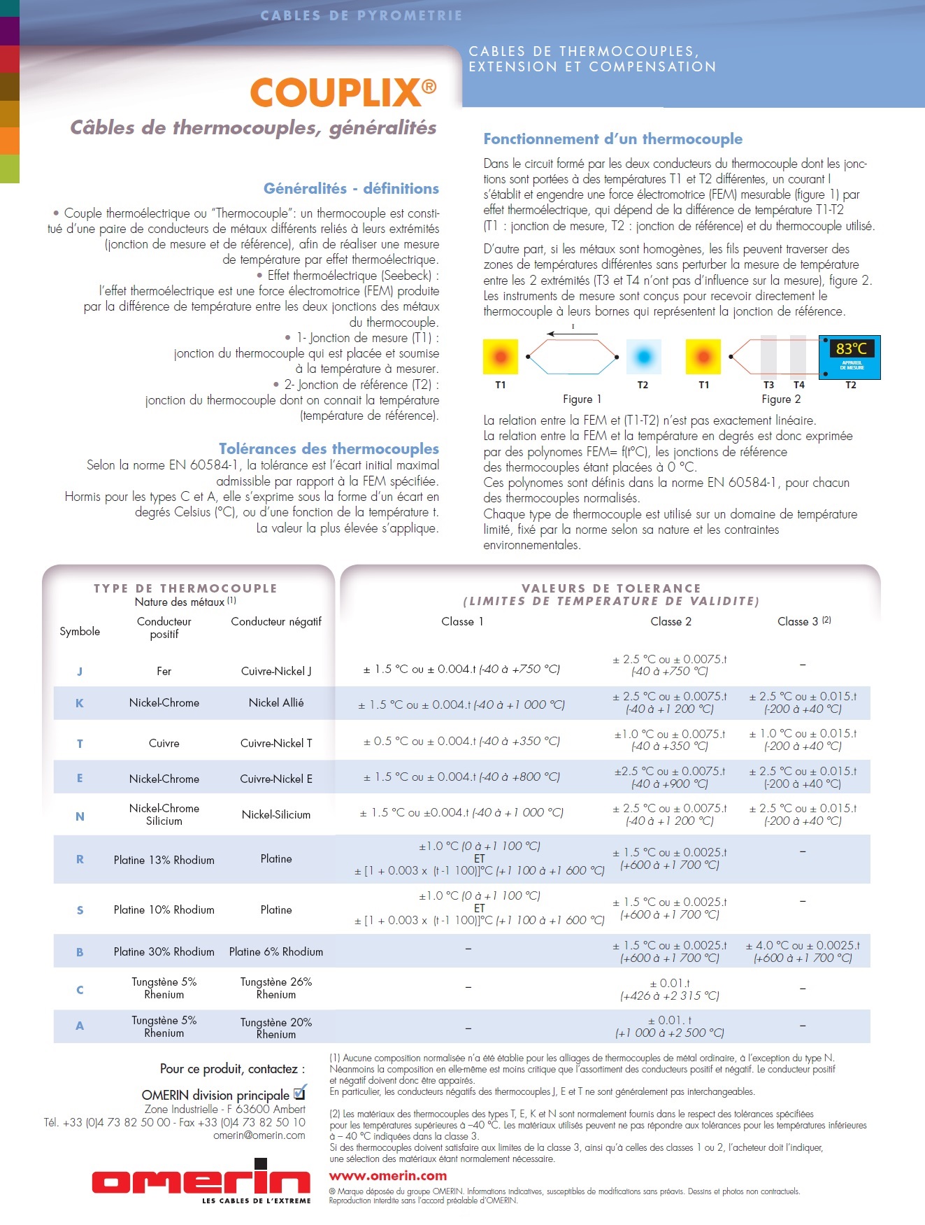

le KX1 et KX2 sont des câbles de mesures pour thermocouple ( mesures de température)
voir doc en annexe
cordialement Bozec

héhé, le grand problème des appellations similaires a encore frappé! Merci tout de même Bozec, mais mes câbles sont coaxiaux!
