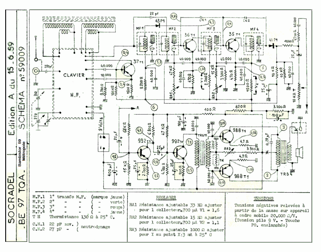

Pour dépannage, je cherche le schéma du transistor Socradel Bambistor 60.

| Sujet : Bambistor 60 Nouveau | De Schoser Le 13-08-2019 à 21:22 cms |
à ritsa12 :
Je te propose le Schéma du Bambistor 59 Métropole Socradel :
Bonne suite...

| Sujet : Bambistor 60 Nouveau | De ritsa12 Le 14-08-2019 à 12:14 sta |
Super. Quoique un peu différent, je pense que ce schéma m'aidera beaucoup.
Un tout grand merci.
