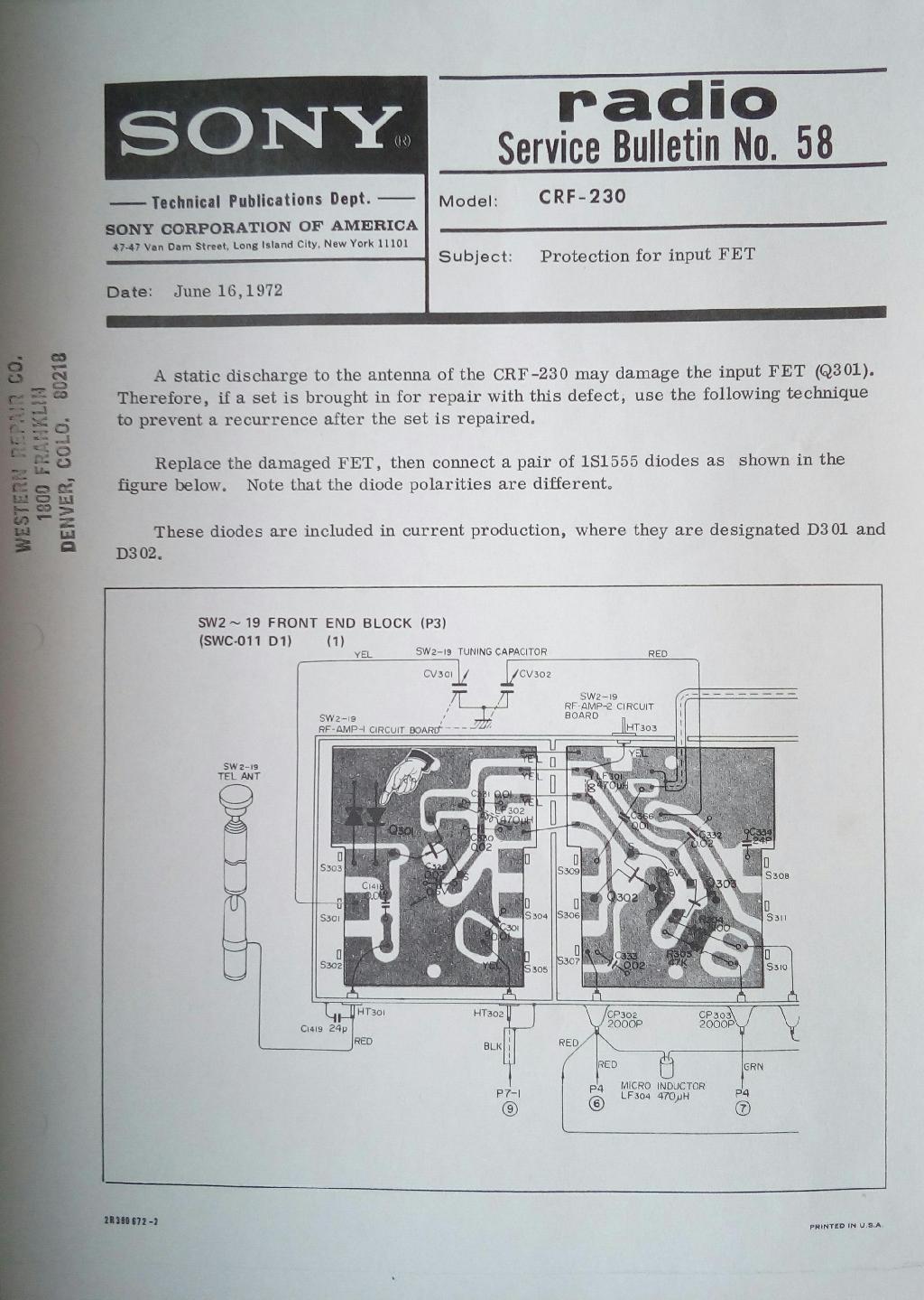

Sony a introduit une ''data sheet'', Radio Bulletin 58 qui précise cette modification. Ma question est: à partir de quel numéro de série cette modification a été d'application, sachant que mon poste a le no 42178. Sony dit simplement que tout appareil à partir de 1972 possède cette modification! Je vais scanner la ''data sheet'' et transmettre. Un peu de patience, je ne possède pas d'appareil pour ''scan''.
| Sujet : Sony CRF-230 Nouveau | De furtsurfer Le 05-08-2019 à 09:04 sta |
Voici le Radio Bulletin No. 58 du 16.06.1972.

Vous cherchez donc une tabelle de relation entre les numéros de série et les dates de production ou quelque chose de similaire vous indiquant à partir de quel numéro de série cette modification à été introduite dans la fabrication, tout ceci pour vous éviter de démonter votre appareil.
Mais si votre appareil est plus ancien que cette modification et qu'il a été modifié par la suite chez un réparateur ou l'importateur vous ne le saurez de toutes les manières pas avec cela, donc vous devrez de toutes les cas l'ouvrir.

| Sujet : Sony CRF-230 Nouveau | De furtsurfer Le 05-08-2019 à 09:38 sta |
Bonjour HLJ,
Ce poste appartenait à mon père et n'a jamais été réparé ou modifié. Je l'ai récupéré après son décès. Il est resté longtemps inutilisé. Chez moi il a toujours parfaitement fonctionné. J'hésite donc à l'ouvrir, mais s'il le faut...
