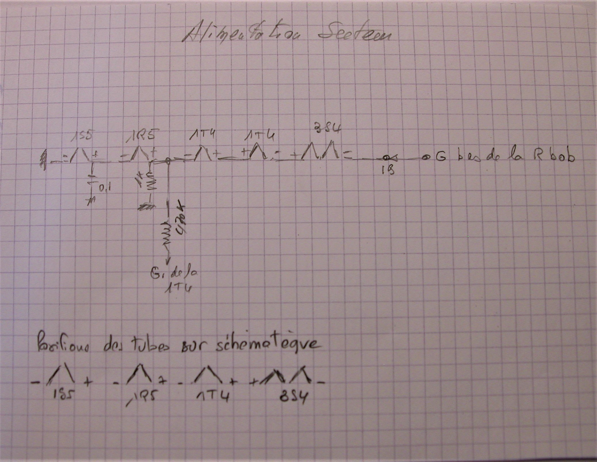

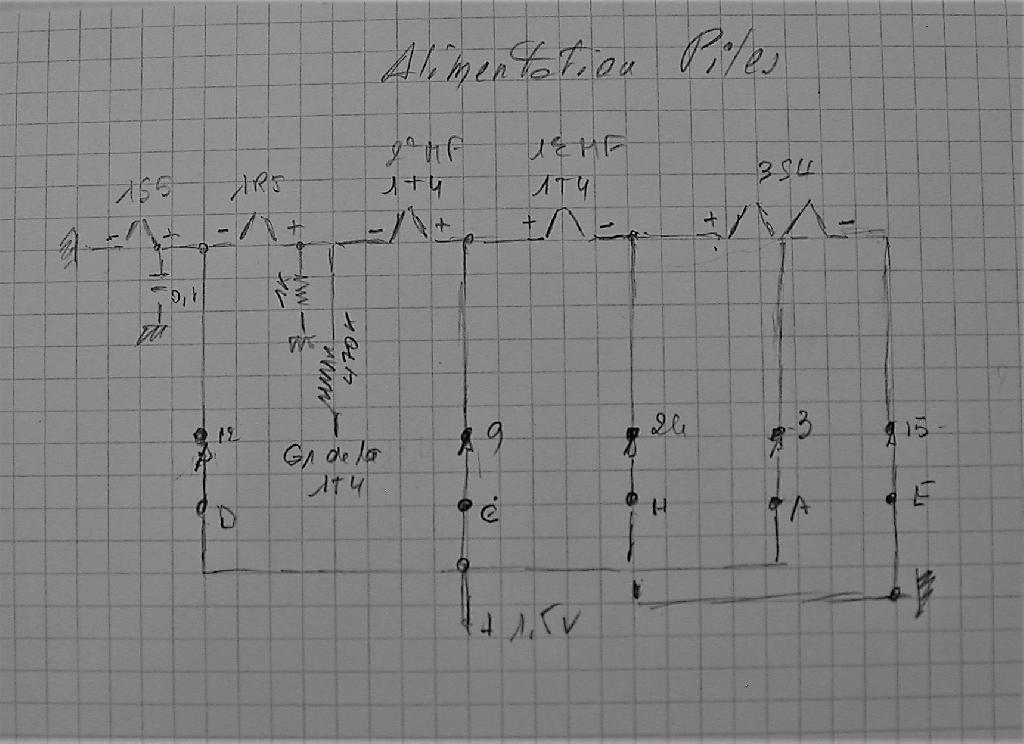

| Sujet : Shéma Nouveau | De Clém Le 01-08-2019 à 12:57 sta |
Voilà ce qui m'ennuie. les lampes miniatures à piles ont une polarité des filaments or ce que je remarque dans mon relevé, que l'alimentation des lampes n'est pas logique si je considère:
Par exemple sur piles la 1S5 est bien alimentée au + mais la 1R5 est au -
Sur secteur les 1T4 sont en oppositions et la 3S4est alimentée par le 9 volts+ or elle est alimentée au -
pouvez vous m'expliquer, je n'arrive pas à comprendre
Merci Clém

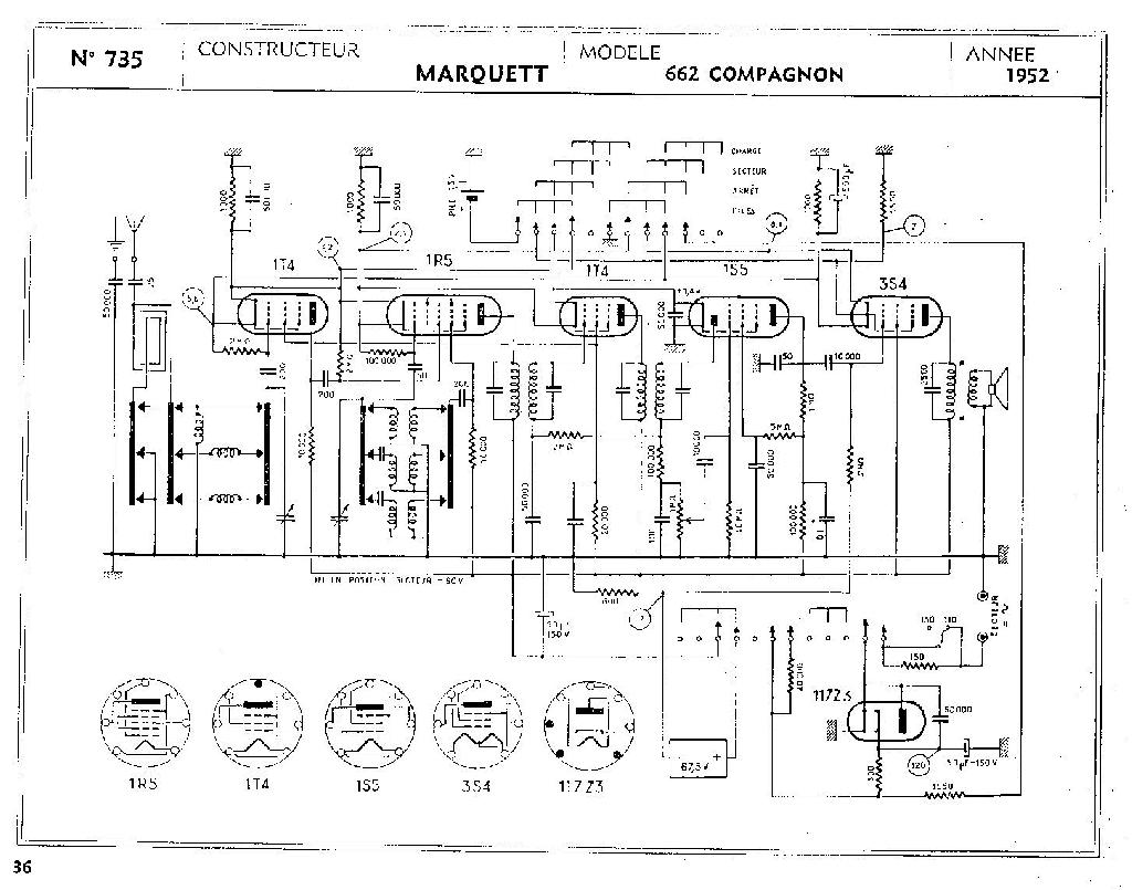

| Sujet : Shéma Nouveau | De bozec Le 01-08-2019 à 14:39 sta |
un schéma de poste avec le même jeux de tubes
cordialement Bozec
| Sujet : Shéma Nouveau | De Clém Le 04-08-2019 à 07:09 sta |
Merci Bozec pour ce schéma, je vais essayé de m'y retrouver.

| Sujet : Shéma Nouveau | De Clém Le 05-08-2019 à 08:55 sta |
Vraiment très intéressant cette doc, merci ON5WF, je vais imprimer cette doc et bien l'étudier.
Pouvez vous me dire pourquoi sur mon poste en position secteur ( voir schéma dans mon article )les 2 1T4 son alimentées en opposition de leurs polaritées également la 3S4 est alimentée par le - au lieu du +. J'ai vérifié plusieurs fois sur le poste. Pas compris Je vais étudier votre Doc pour mieux comprendre. Bonne journée Clém
