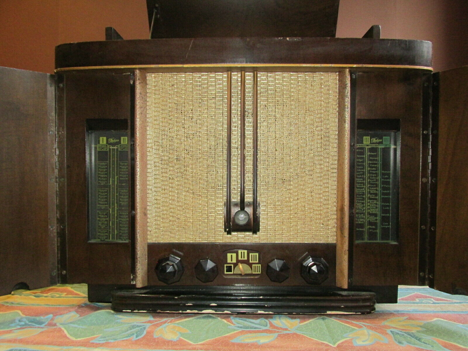

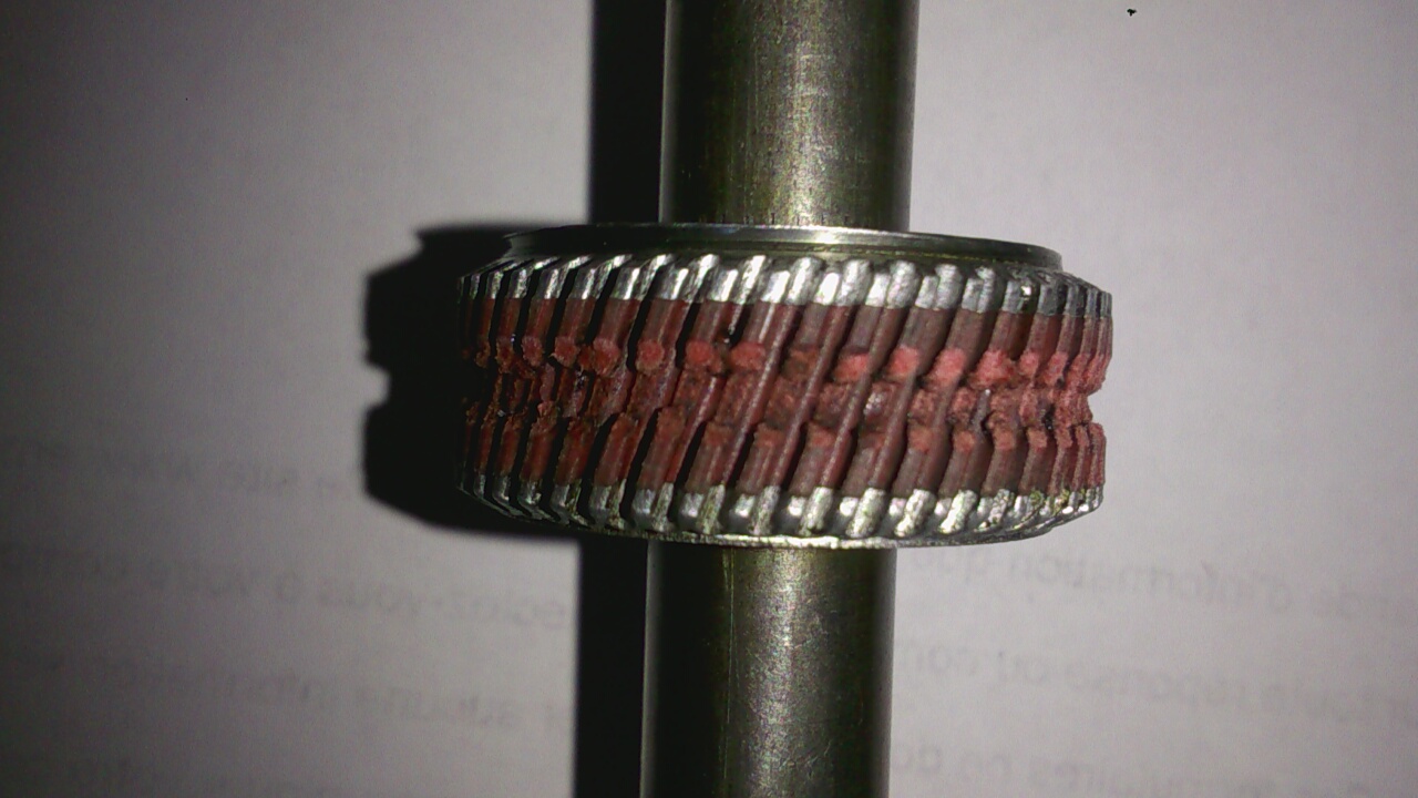

Avec quel produit recharger cet engrenage bien fatigué ,(me semble être un caoutchouc dur ) phono faisant partie de ce beau Marconi.
Bonne journée de Bourgogne JPL

Ça ressemble a de la Bakélite! Peut être avec de la colle époxyde bi composants et après la joie de la lime pour refaire les cannelures!
| Sujet : entrainement plateau phono Nouveau | De Adams Le 16-07-2019 à 10:57 sta |
Effectivement, cela ressemble à de l'ébonite ou du caoutchouc qui aurait mal vieilli.
A mon avis, la solution proposée par dede2000 est la meilleure.
Par expérience, on obtient de meilleurs résultats en utilisant de l'Araldite '' à l'ancienne'' avec polymérisation à 40°C.

Cette matière était du ''celoron'', souvent utilisé comme matière d'usure dans les trains d'engrenages en automobile. C'était le pignon sacrifié pour protéger les autres pignons en acier.
https://www.google.fr/sea…
A mon avis pas grand chose à faire sinon trouver un atelier de mécanique générale qui voudra bien refabriquer cette pièce.

Peut-être il y a-t-il moyen de decaller le pignon pour utiliser une partie en haut où en bas qui n'a pas souffert !

Sauvé,j'ai descendu le pieds de l'axe d'un millimètre et çà fonctionne.
Comme je ne vais pas faire une surprise partie avec ce poste ,çà ira bien comme çà.
