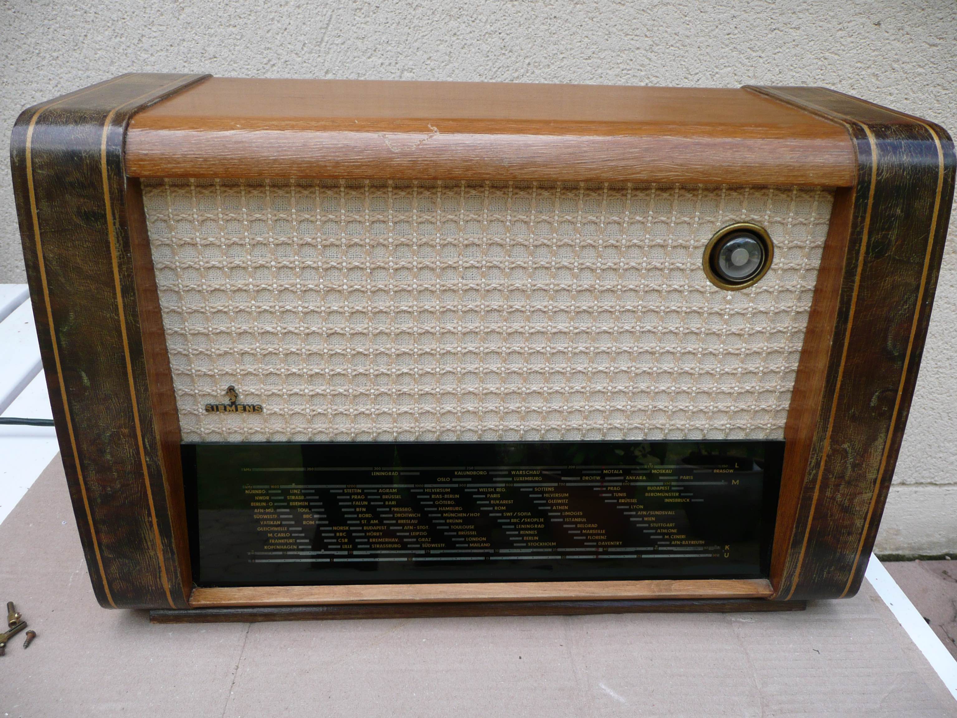

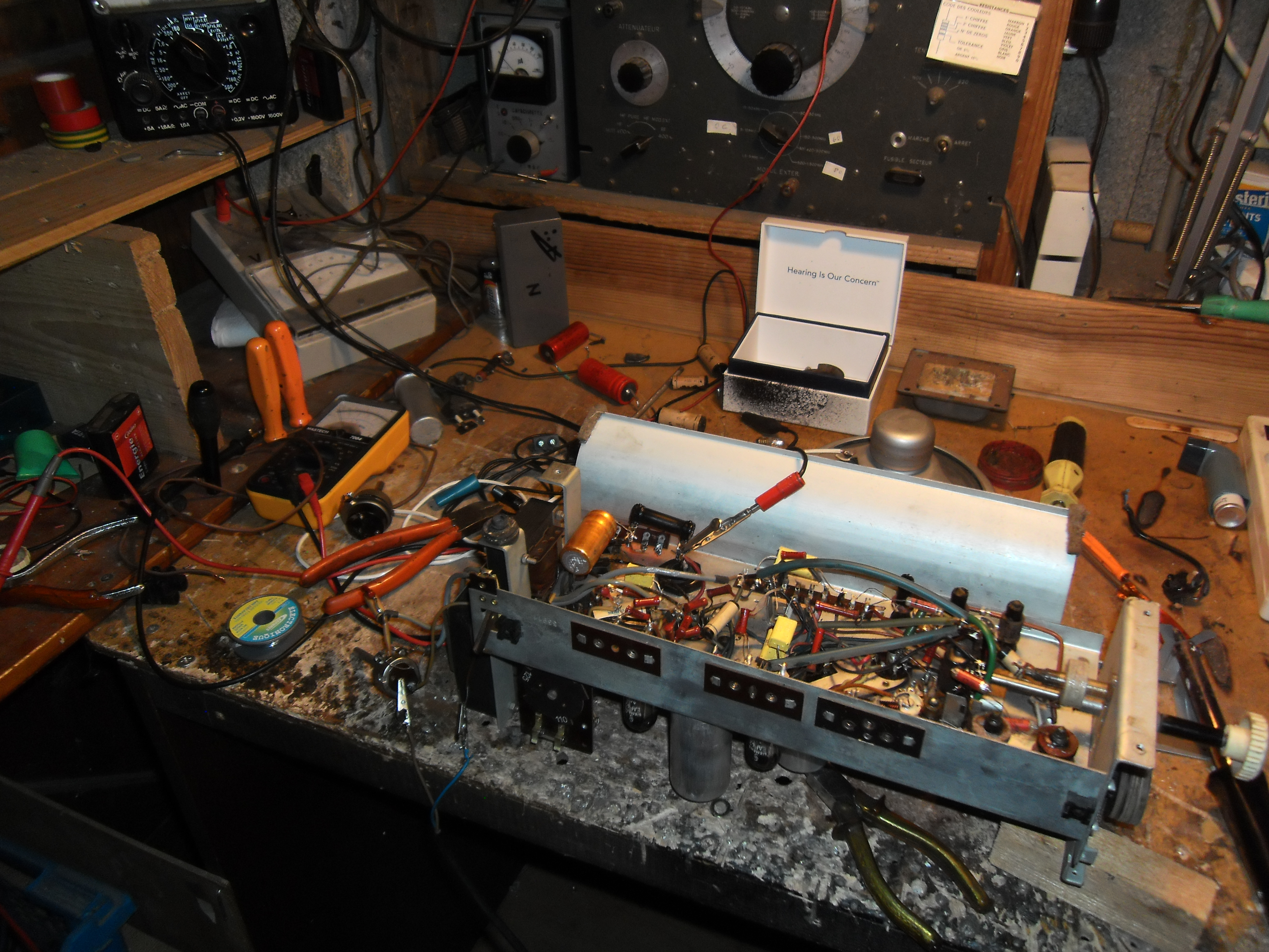

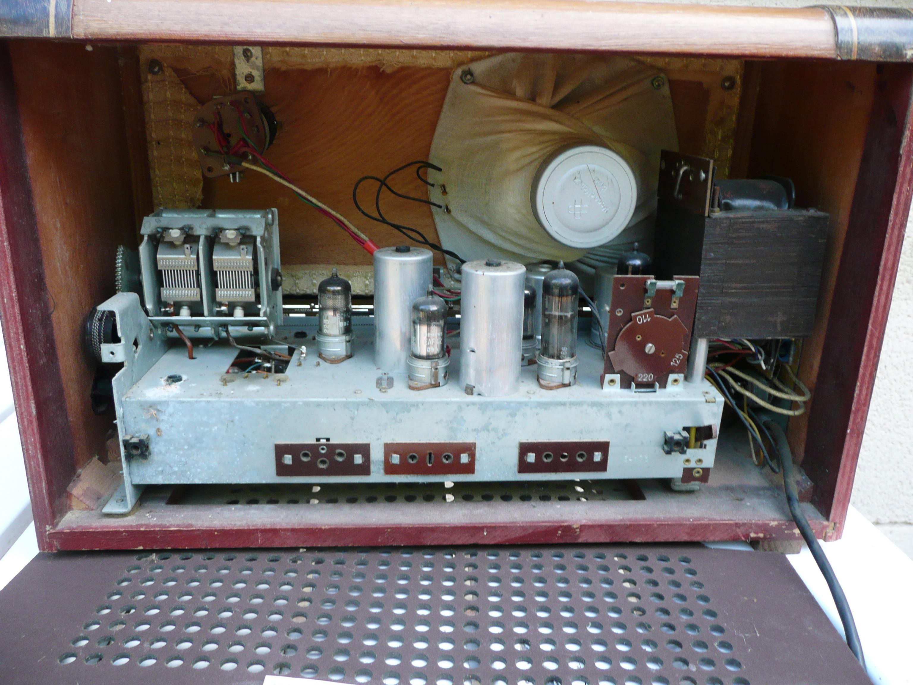

grace a vous tous j'ais reprit le collier,remise en etat d'un siemens des années 50,un peut plus jeune que moi

| Sujet : siemens 51 Nouveau | De Adams Le 09-07-2019 à 11:23 sta |
Bel appareil qui mérite une remise en état.
Bon courage
| Sujet : siemens 51 Nouveau | De pat45 Le 11-07-2019 à 11:16 sta |
C'est vraiment un superbe appareil, j'avais craqué dessus, lors d'une trouvaille en brocante, alors que j'avais juré de stopper mes restaurations de postes de TSF.
J'avais trouvé son design très original et magnifiquement sobre avec l’absence de gros boutons ronds apparents.
Le mien a du recevoir en dépannage, il y a quelques décennies, un volumineux transfo 25 hertz. Mais il fait parfaitement l'affaire.

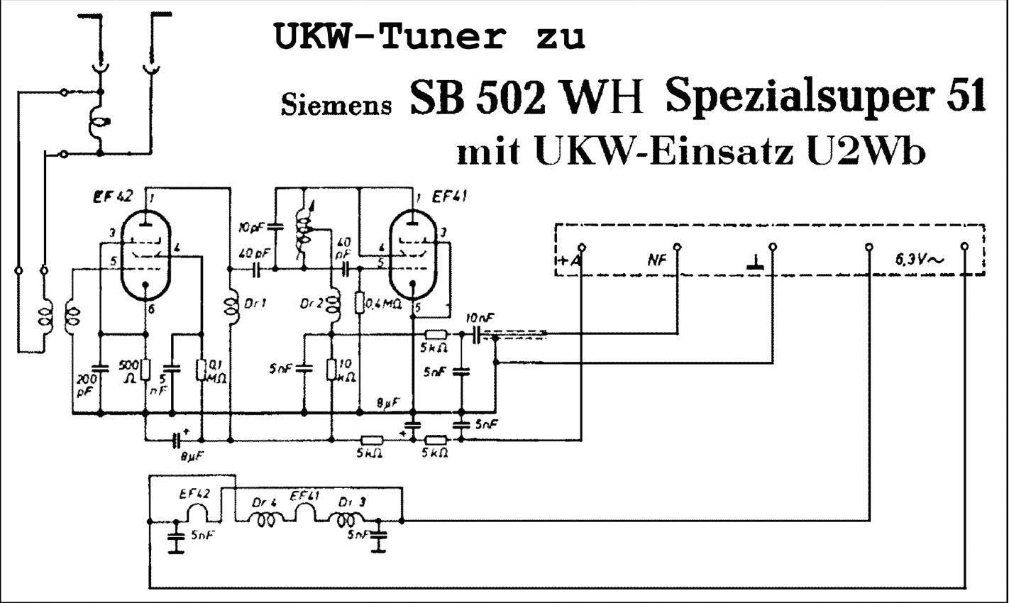

Mon regret c'est qu'il ne soit 'que' FM READY, car l'option tuner FM n'est pas présente à l'intérieur de mon poste, et elle semble quasi impossible à trouver sur le net ?? Disposez vous sur le votre de cet accessoire valorisant ?
Bon courage et bonne restauration

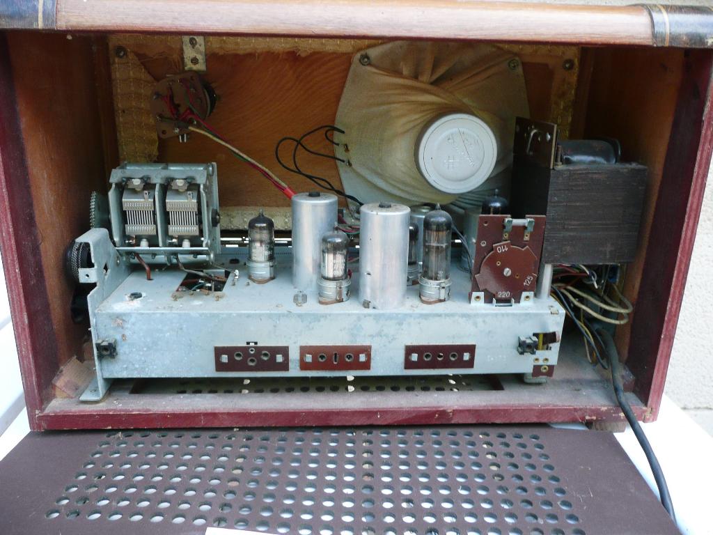

| Sujet : siemens 51 Nouveau | De Adams Le 11-07-2019 à 23:47 sta |
Effectivement, le transfo 25Hz est impressionnant, il doit accuser un poids certain.
Alimenté sur le 50 Hz, il va passer une retraite tranquille..

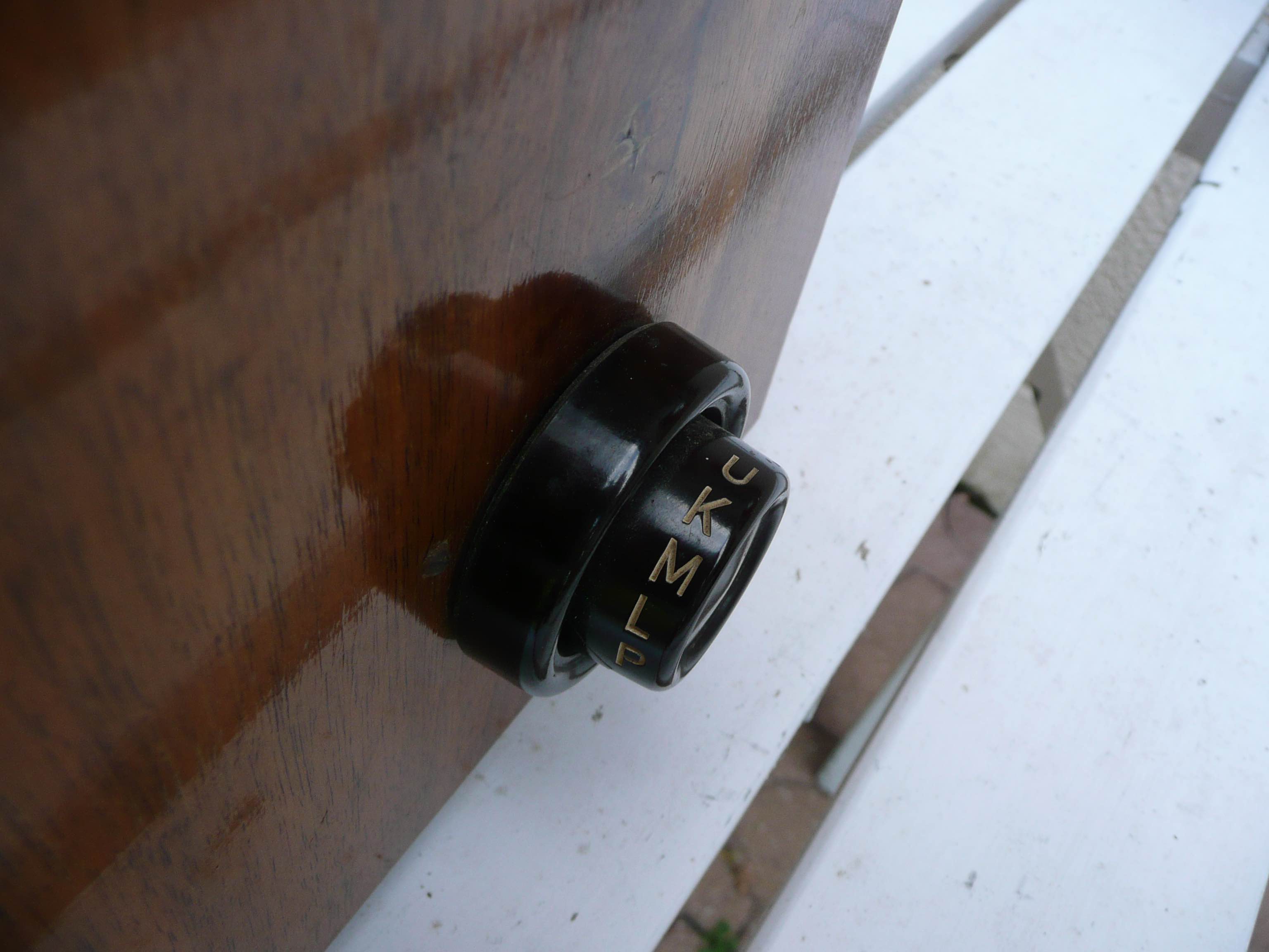

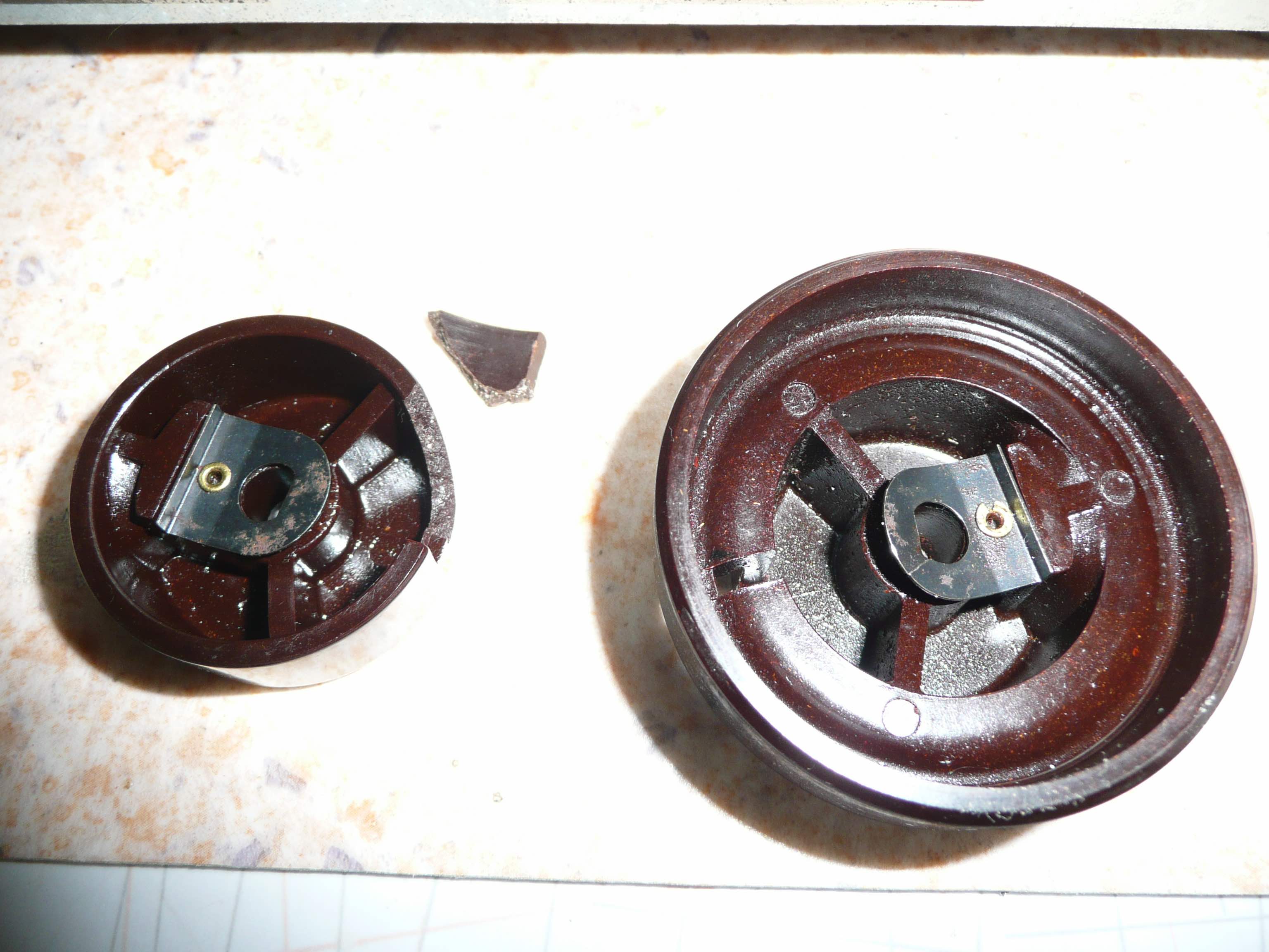

PS : où sont cachés les boutons
michel87
| Sujet : siemens 51 Nouveau | De caseveck Le 12-07-2019 à 06:20 sta |
helas cela manque a l'appel. les boutons sont sur les cotes ils sont clipsé et pas évident de les enleves
| Sujet : siemens 51 Nouveau | De pat45 Le 12-07-2019 à 07:23 sta |
Je confirme !, les boutons 'latéraux' sont 'merdique' à déposer, tant qu'on n'a pas pigé le truc !
