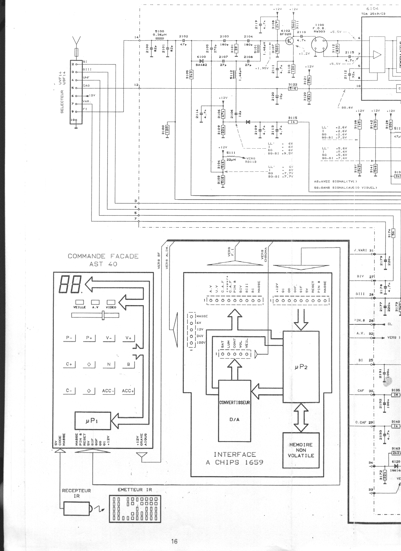

J'ai trouvé un schéma auquel je ne comprends pas grand chose .
| Sujet : TVC 14 Nouveau | De pointcom Le 18-06-2019 à 09:15 sta |
Regardez cette partie, (voir schéma), vérifiez les tensions et faites bouger les connecteurs, il se peut qu'il y ait un mauvais contact.

Je vais regarder ça dans les jours prochains ……………. Eventuellement contrôler C2691 ?
