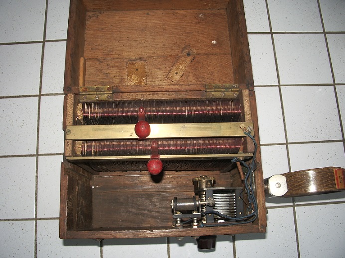

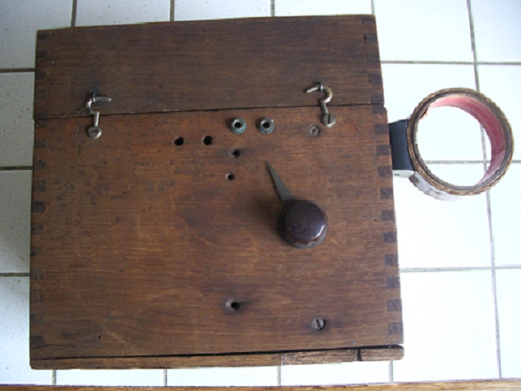

bonjour à tous
Samedi et dimanche se tenait la grande vente annuelle chez Emmaüs .
J'ai trouvé pour quelques euros un poste à galène (voir photos )
Est-il possible de l’identifier car à part un N° 02169 il n'y a aucune plaque signalétique.?
J'aimerais aussi connaitre le rôle des deux bobinages , un pour l'antenne et l'autre pour l'accord ?
la self possède 45 spires et vaut 225 µH iL est inscrit dessus : longueur d'onde minimum :283 puis avec 0,5/1000 632 ensuite avec 1/1000 895.
Merci pour votre aide

Merci F6CRV je dois avoir les deux, casque 2000 ohms et transfo BF mais mon problème est de savoir comment utiliser l'engin avec ses deux bobinages,de plus pour les essais je remplacerai la galène par une diode au germanium ensuite après succès des essais j'essayerai de remettre un morceau de galène dans le tube .
| Sujet : poste à galène Nouveau | De F6CER Le 04-06-2019 à 13:53 sta |
trouvaille amusante , j'ai recherché sans la retrouver la photo du poste original qui ne comportait que les deux bobines a curseur , le reste (CV et self embrochable) a été ajouté ensuite certainement pour bricoler

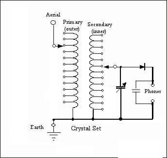

| Sujet : poste à galène Nouveau | De Alain Bastier Le 04-06-2019 à 14:41 sta |
Le schéma pourrait ressembler à celui là, par contre le couplage des 2 bobines du vôtre me parait un peu faible.
Cordialement,
Alain.

par contre pour reussir avec un poste a galene tous les contacts doivent etre irréprochables avec la plus faible resistance de contact possible
donc decapage soigne de toutes les broches curseurs fils sous les vis de serrage et meme les fils de la bobine nid d'abeille serres dans la support ebonite tout oxydes et noircis par la corrosion du au soufre contenu en grande quantite dans l'ebonite

Le schéma est celui donné par Alain Bastier

pour le schema ,
il n'y a que 4 ou 5 fils et 4 composants, avec un papier et un crayon ce sera vite fait………
je ne pense pas que ce soit le bon
pour 2 raisons
les 2 bobines a curseur ne sont pas ou peu couplées et vous avez une bobine laterale supplementaire couplée a rien du tout
ce qui fait que je me pose des questions sur le principe de fonctionnement

Le poste a été bricolé mais le schéma est bien celui de Alain .
cependant j'ai des liaisons à refaire : exemple le tube qui contient la galène sort sur les deux douilles de la face avant...sans être relié à quoi que ce soit .

je viens de relever le câblage ,des erreurs et surtout les bobines ne sont pas ni à une prise antenne ni à la terre...
Je regarderai cela à mon retour en démontant le support de bobines .

ça ressemble à une tentative de bricolage qui a mal tourné mais du moment qu'il y a un CV une bobine et un détecteur il y a de l'espoir

tres honnêtement je ne vois pas bien un couplage entre les deux bobines a curseur

La caisse en bois me fait penser à une caisse militaire Première Guerre Mondiale pour poste TSF A1 ou téléphone...
