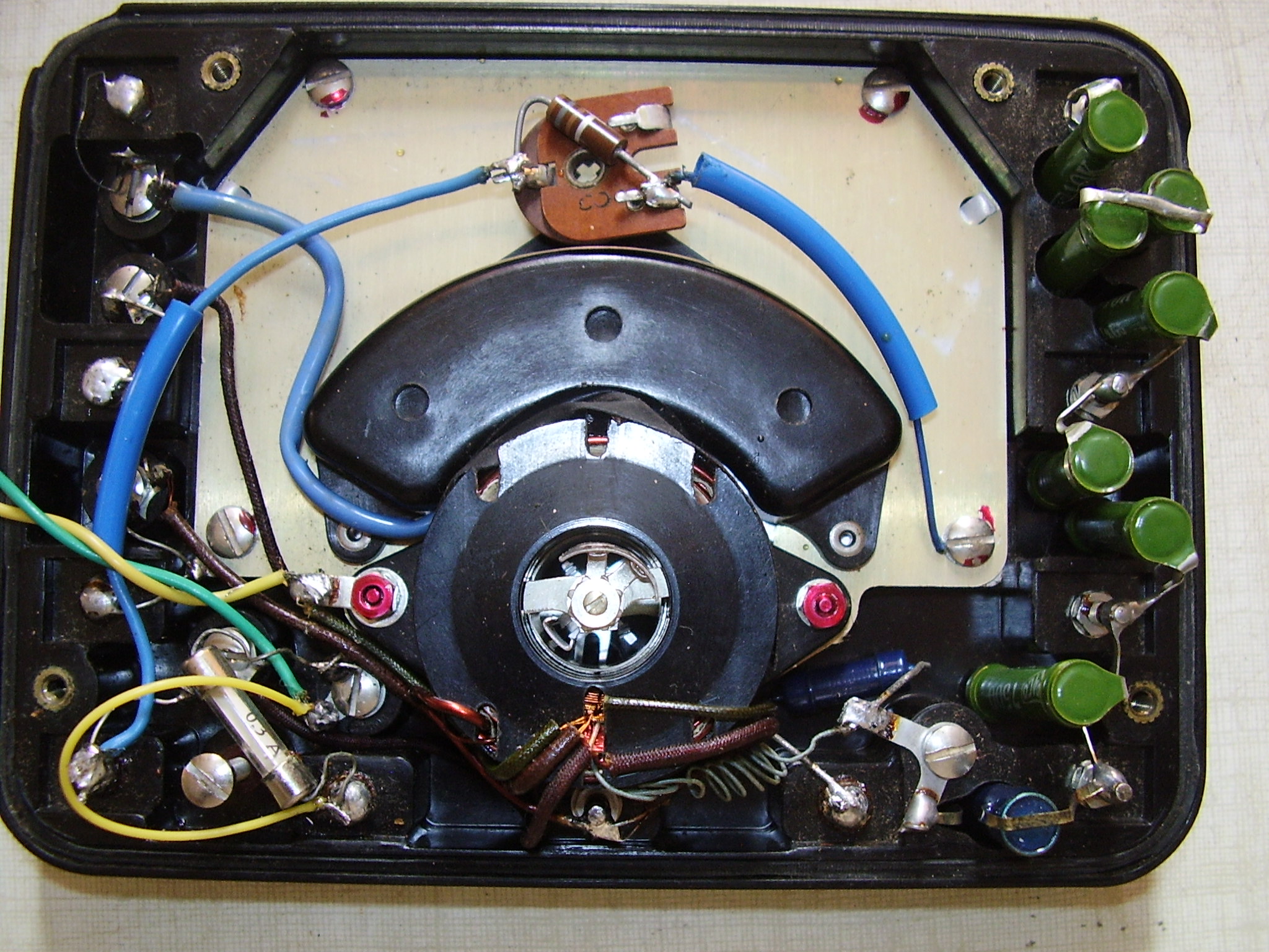

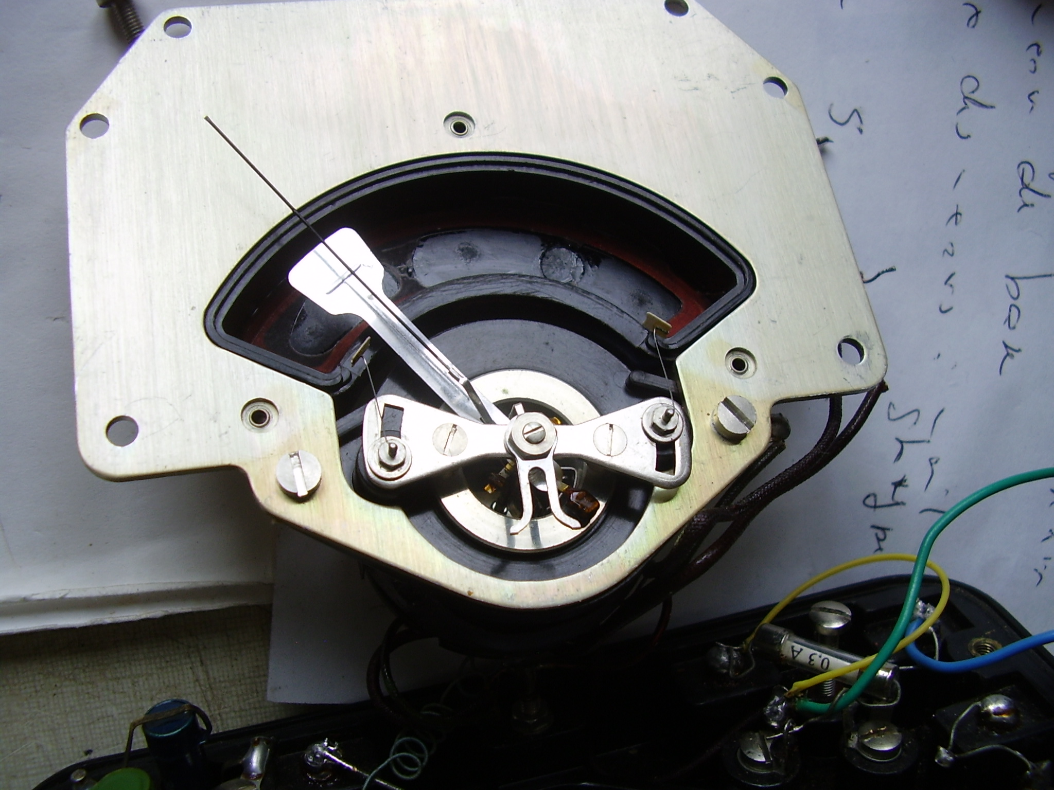

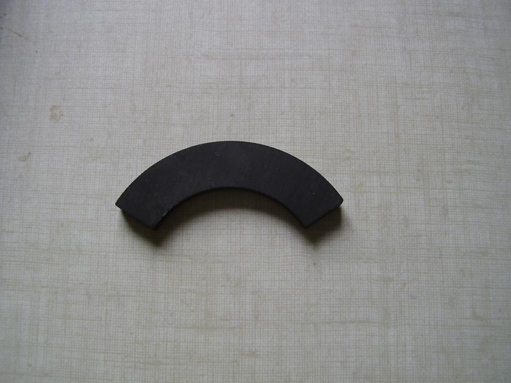

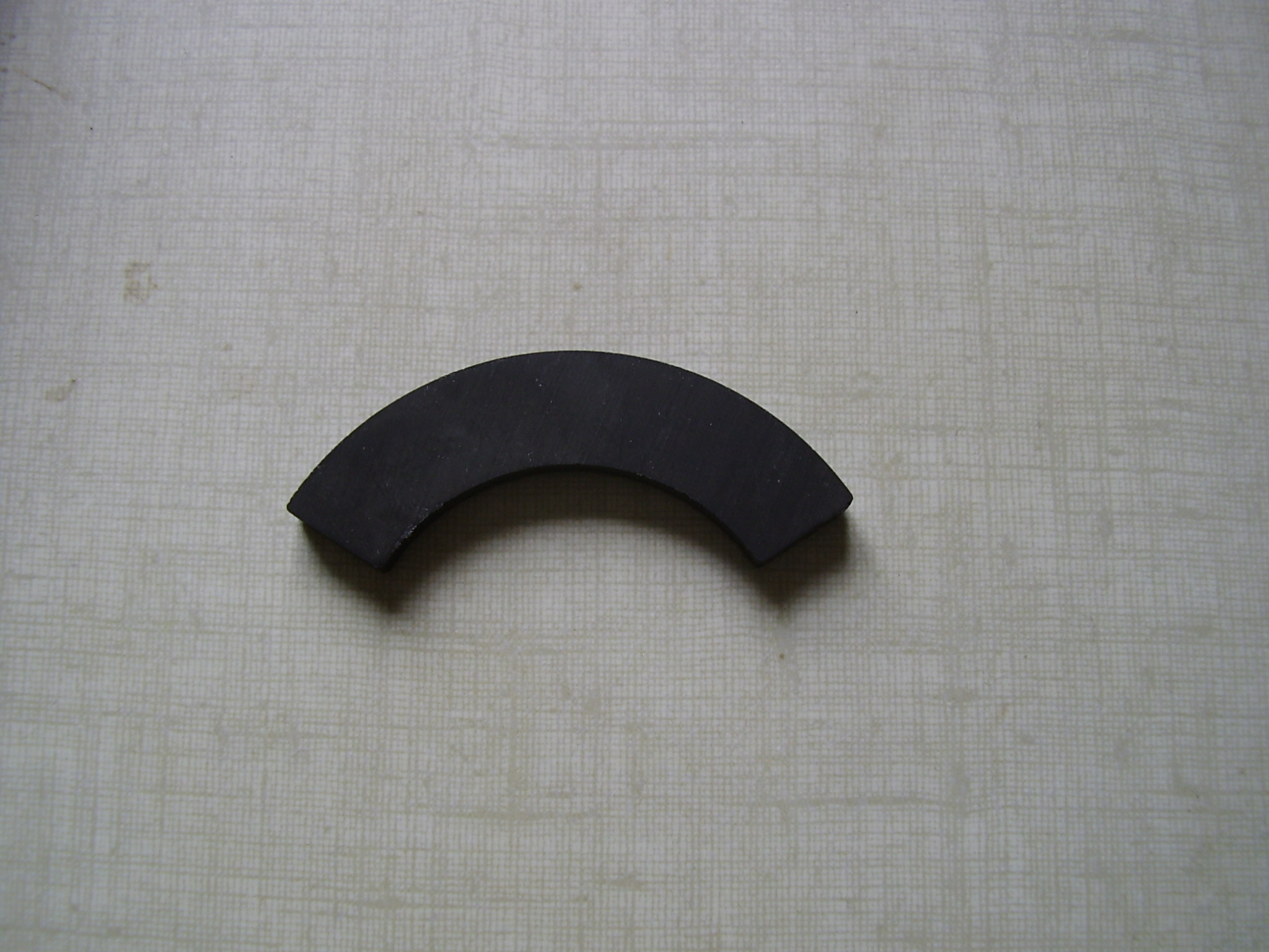

Bonjour à tous et à toutes....J'ai un Métrix 410, dont j'ai déjà parlé; au retour d'un pret, je me suis aperçu que l'aiguille était bloquée à gauche, aucune mesure ne la faisait bouger, j' ai donc démonté l'appareil, et je me suis aperçu que ormi l'équipage mobile à palette, il y a un aimant situé dans une gorge derriere le cadran, c'est cet aimant qui s'est décolé et est venu coincer le mécanisme.Je me demandais à quoi peut servir cet aimant, qui a la forme d'un quart d'anneau de 3 ou 4 cm de rayon et 2cm de largeur.Merci pour vos réponses

un metrix 410 n'est pas un appareil a palette mobile mais a cadre mobile
l'aimant que vous décrivez ( photo serait bien) est l'aimant qui assure le champ magnetique dans lequel se deplace le cadre mobile
il faut le recoller en place
il agit sur l'etalonnage donc cherchez sa place donnant la bonne deviation puis instiller une petite goutte de cyanolit entre les parties en contact surtout attention que ça n'aille pas dans le cadre et son entrefer se serait mort…..
| Sujet : Métrix 410 Nouveau | De marcel warin Le 27-05-2019 à 15:23 sta |
D'apres la notice, c'est un appareil ferro magnétique, en tous cas, moi, je vois 2 palettes dont 1 mobile, et pas de cadre mobile; j'ai joint 3 photos.
| Sujet : Métrix 410 Nouveau | De Radiolo Le 27-05-2019 à 16:57 sta |
ces l'appareil d'electricien effectivement on n'a pas beaucoup l'occasion d'en voir sur les forums radio aussi je n'avais pas envisage cette possibilite , je ne savais meme pas que metrix avait commis un tel appareil…..
ne l'utilisez pas pour la TSF sa resistance interne est trop faible, juste bon a mesurer les tensions de sortie du transfo d'alim
l'aimant que vous avez est l'aimant d'amortissement par courant de foucault ( frein magnetique)
de l'equipage mobile grace a la palette alu qui circule devant
normalement il n'influe pas sur le calibrage de l'appareil

| Sujet : Métrix 410 Nouveau | De marcel warin Le 28-05-2019 à 11:33 sta |
Merci d'avoir répondu...En réfléchissant, apres la surprise de voir un tel aimant, j'ai fini par penser comme Radiolo
Oui, en effet l'usage de la partie voltmetre est limitée, mais il est interessant pour les mesures de courant, et l'absence de commutateur, et sa solidité aussi, meme si on a reussi à décoller cet aimant; un multimetre comme le 462 aurait sans doute vu le galva dégager, et ça , ça ne se répare pas....pas à ma connaissance en tous cas.
