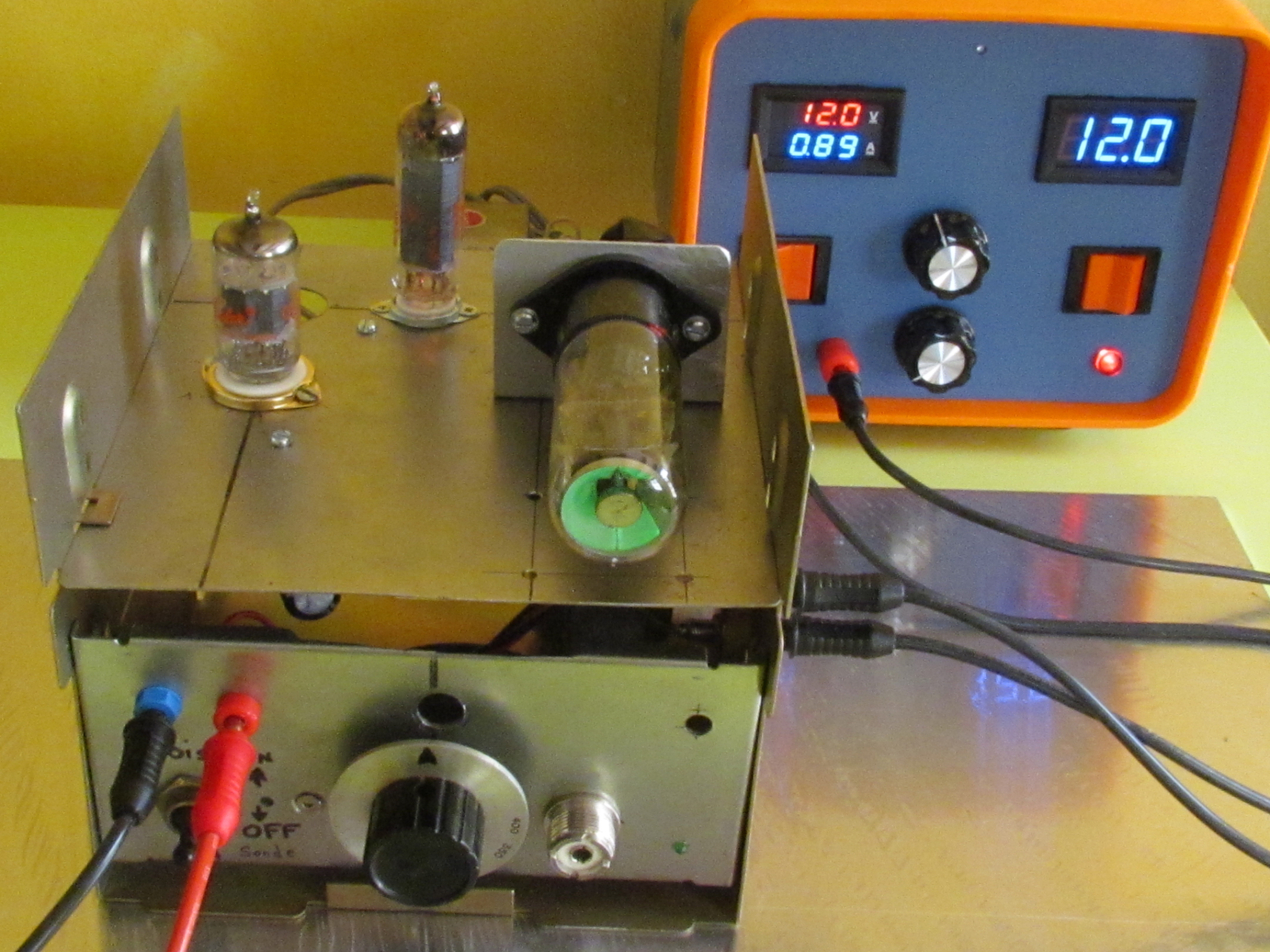

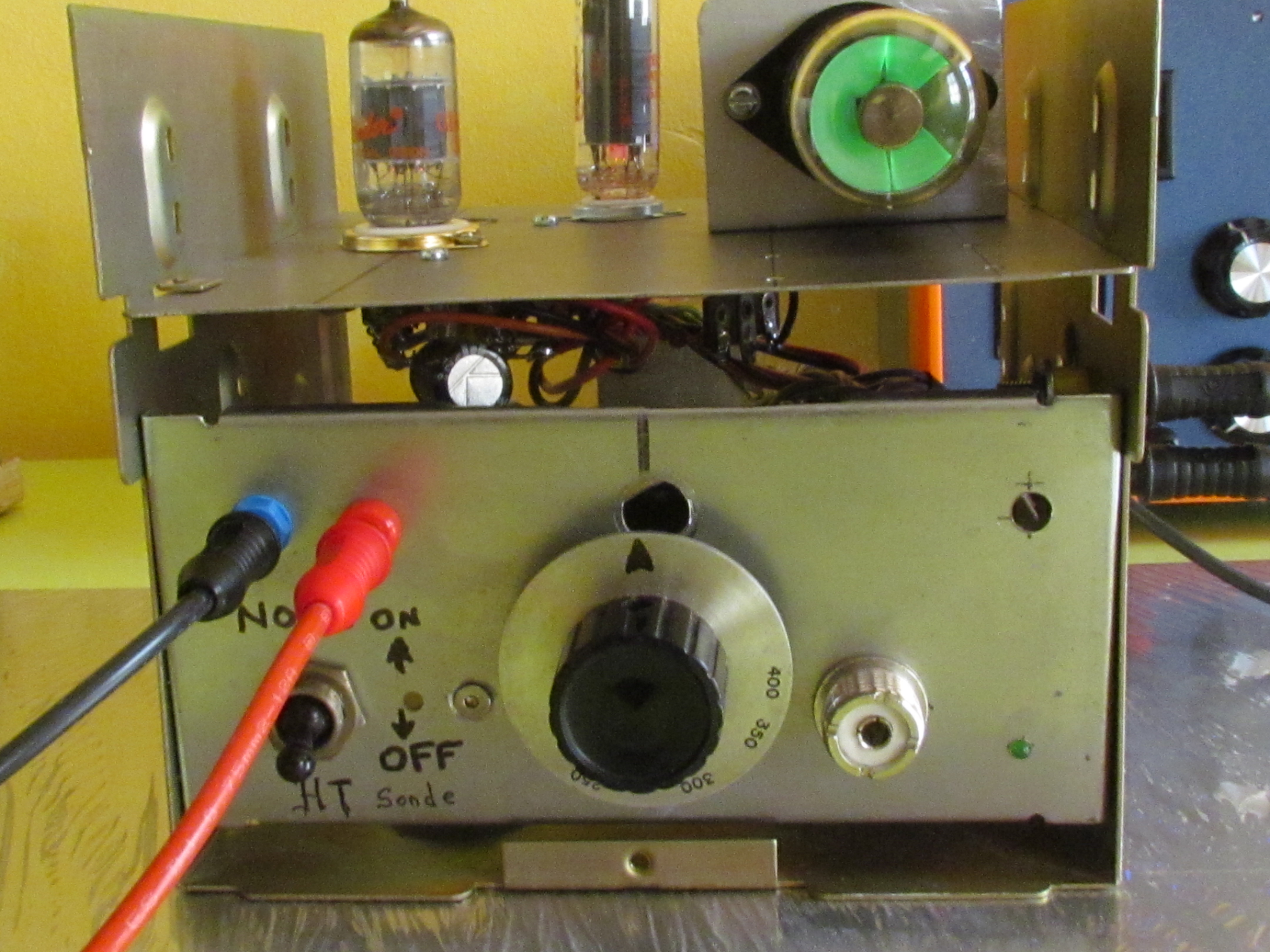

| Sujet : transfo d'alim HEATHKIT IT 12 Nouveau | De RETRO25 Le 25-05-2019 à 14:13 sta |
ok Julien ,
j' y avais pensé mais je n'ai pas les transfos 24 volts et je ne pourrai pas en caser deux dans le boîtier vu qu'il y a déjà un transfo de sortie de récup sur un vieux TV et le HP à caser à l'intérieur.
ci-joint, une photographie du bousin ( sur son ''chassis'' provisoire , qui fonctionne parfaitement avec du 12 V continu et du 250 + une résistance chutrice de 5000 Ohms.
je préfére faire bobiner un transfo 230 V primaire et 120 V + 12 V au secondaire, c'est plus simple et moins contraignant que deux transfos tête-bêche
ci-jointes deux photos du bousin dans son chassis; reste à faire le boitier ou à en acheter un avec electronique HS
bon Week-end
J.Bernard
