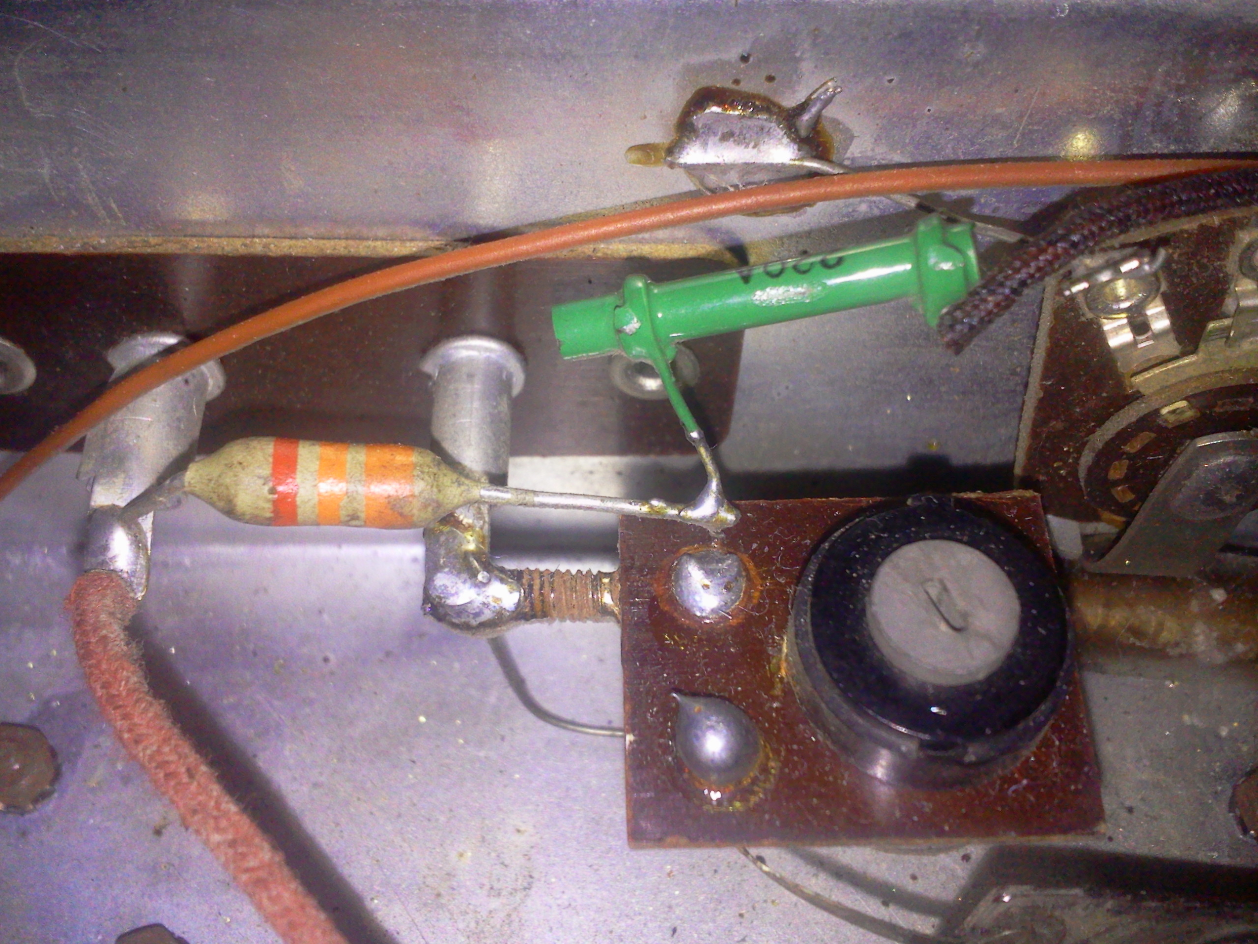

Toujours dans la restauration, tant bien que mal, de mon Vinix d'un modèle inconnu, j'ai un composant que je n'arrive pas à identifier et dont je voudrais bien connaître l'utilité.
Vous le trouverez en PJ. Il est connecté sur une prise ''Terre'' à l'arrière de mon Vinix et possède une petite bobine sur le dessous ainsi qu'une empreinte de vis (de réglage ?) sur le dessus.
Quelqu'un saura t-il me dire son utilité ?

circuit rejecteur de la frequence FI est en serie sur l'antenne

totalement inutile

oui de nos jours ces fréquences la sont vides
mais ce n'était pas le cas a l'epoque

Ça peut encore servir en bord de mer car je crois qu'il y a encore du Navtext sur 512 kHz avec des émetteurs puissants et de grosses antennes ainsi que des radioamateurs qui peuvent avoir quelques watts sur 472kHz .......

oui c'est vrai il y a très longtemps dans une lointaine galaxie --oups je m'égare - c'était très utile mais maintenant ça ne sert plus à rien

oups ::: des radioamateurs sur 472 Khz
plus que bizarre
