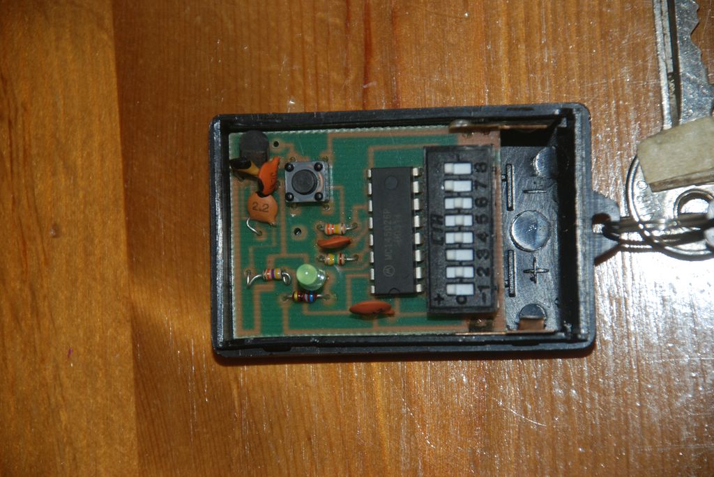

bonsoir à tous,
une connaissance ma demande de lui faire des copies d'une télécommande
de portail.
pas de difficulté pour trouver les composants  sauf pour le switch qui commande
l'encodeur:
8 positions que l'on peut choisir de connecter vers un rail + ou -.
cela ressemble à des dip switch mais ce n'en est pas ....
si quelqu'un sait où trouver cet oiseau rare, cela m'aiderait vraiment!
D'avance merci de votre aide,
Benoît

Je ne vois pas cet oiseau rare (une photo ?), mais il doit pouvoir être remplacé par 3 rangées de barettes standard 8 broches au pas de 2.54mm (rail +, commun, rail -), des cavaliers non moins standards se chargeant de la liaison du commun vers le rail choisi.
Pascal

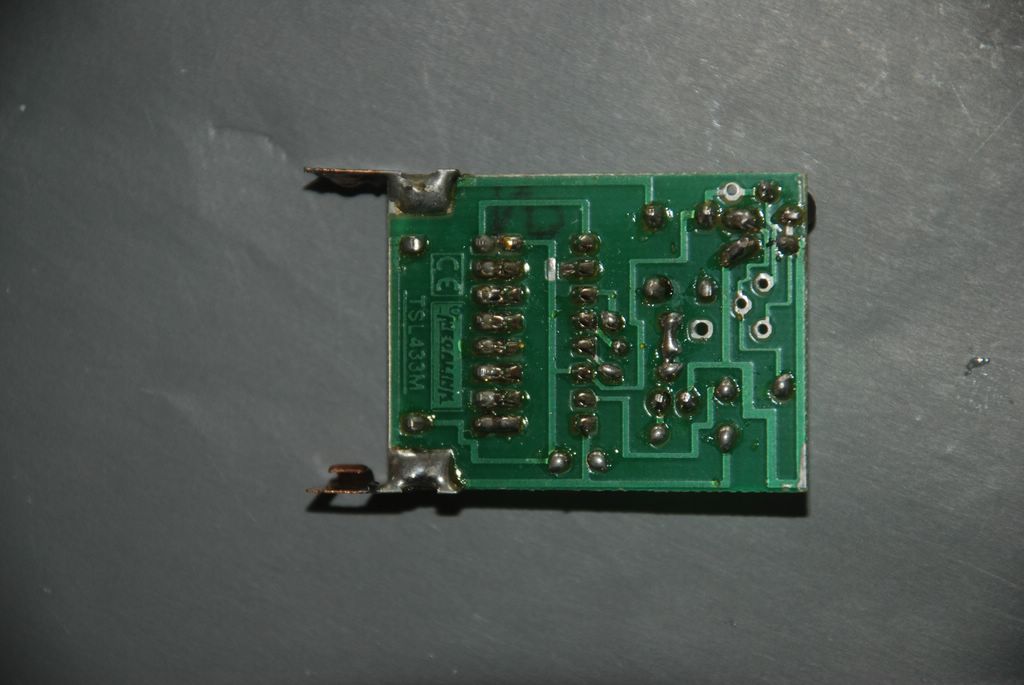

 voici des photos de ce switch:
d'un côté une rangée de 8 pins
de l'autre seules les pins 1 et 8 existent pour le contact + ou -
comme suggère Pascal j'ai bien pensé à la solution des 3 séries de barrettes avec des cavaliers, mais cela complique le circuit et sera difficile à caser dans un boitier miniature.
Benoît

 Génial,
grand merci Pascal!
j'avais beaucoup cherché, sans succès...
Benoît
