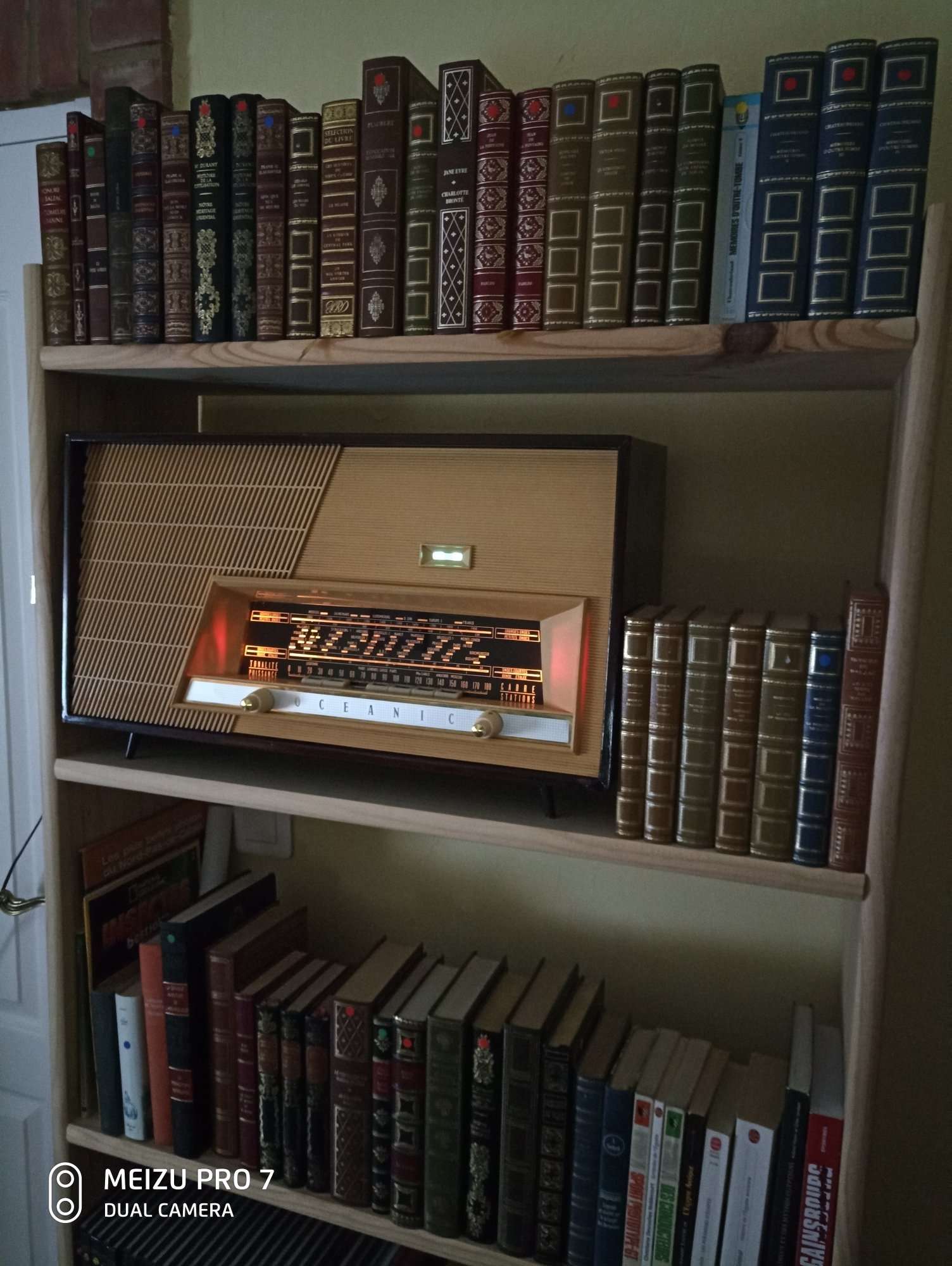

L'Oceanic Magellan est déjà restauré, pas de gros travaux sur ce poste plus ''récent'', changements des condensateurs papier et chimiques, vérification d'usage....tout est Ok, juste un gros travail de nettoyage des plastiques et une nouvelle vitrification du placage.

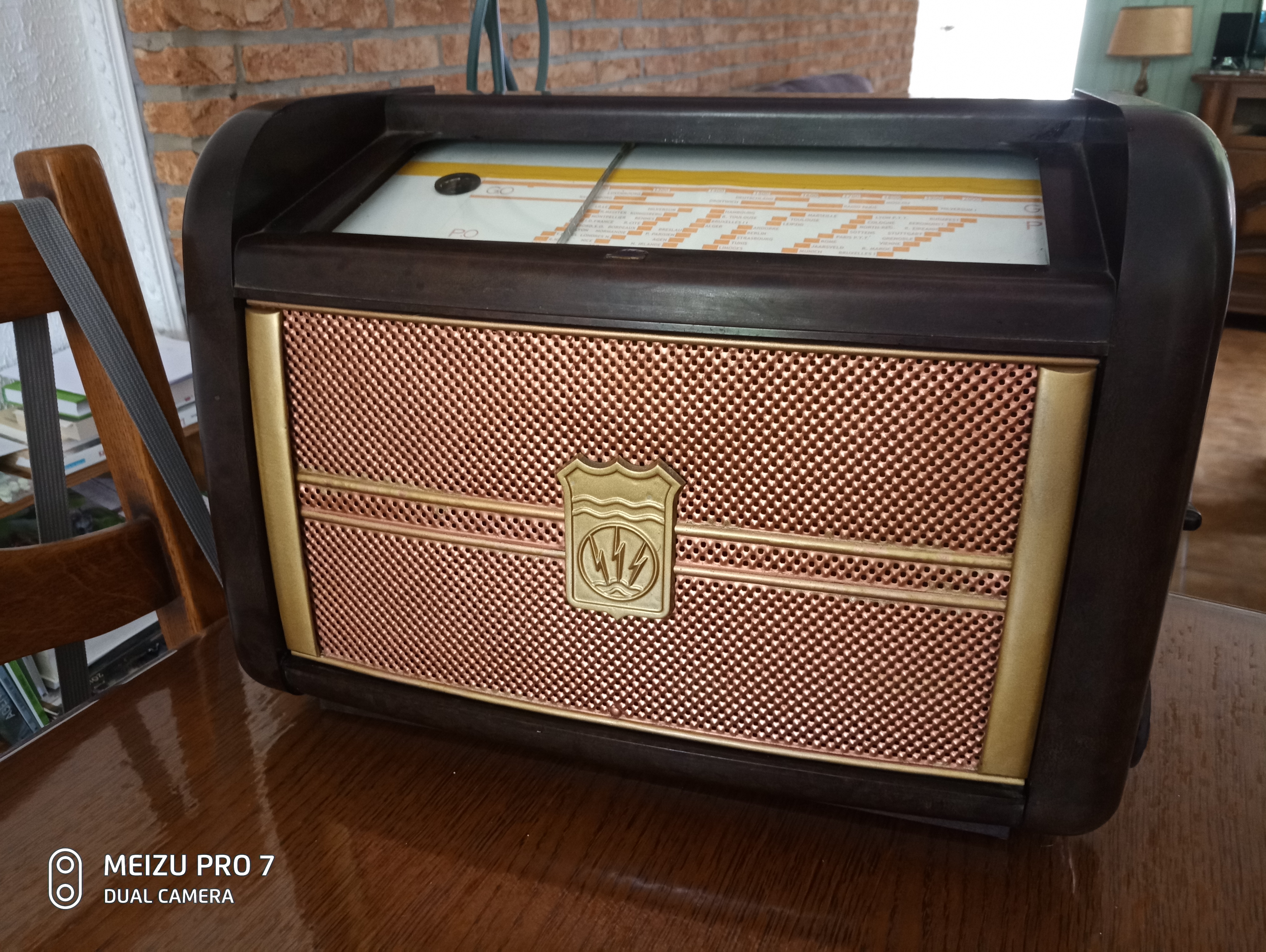

Pour ce qui est du Radiola RA 940, gros gros travail de nettoyage (je n'ai jamais vu un poste aussi sale à l'intérieur ! tout ce qui pouvait être recouvert de poussière l'était). Je suis en train de changer les condensateurs papier dont les tubes en verres de certains étaient cassés... (peut etre un gros choc sur le haut car la glace a été remplacée par un vitre neutre sans sérigraphie, cela dit le caisson en bakélite est en parfait état...

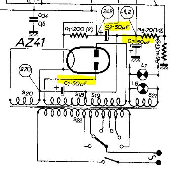

C'est un poste avec 3 condensateurs de filtrages, de 50µF, j'ai lu que c'était courant sur des postes ''haut de gamme''. Qu'apporte ce troisième condensateur ?

En fait, il ne s'agit pas de 3 filtrages sur la HT mais de deux filtrages sur la HT (C1 et C2) alors que le troisième (C3) filtre la polarisation destinée à la grille de la finale BF (sans doute)

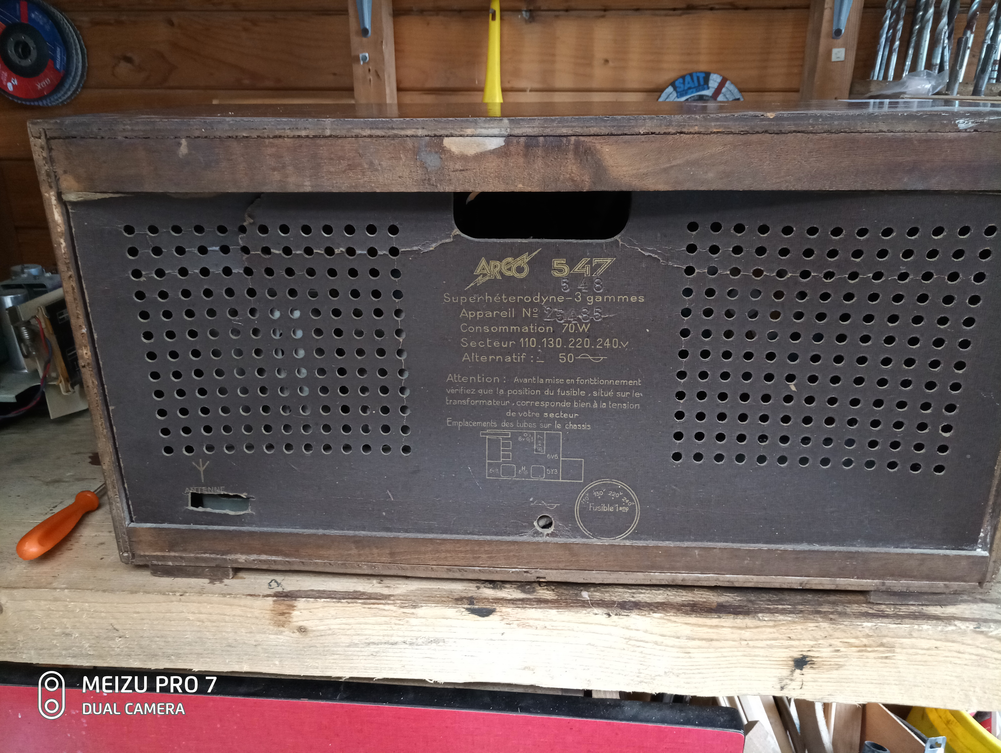

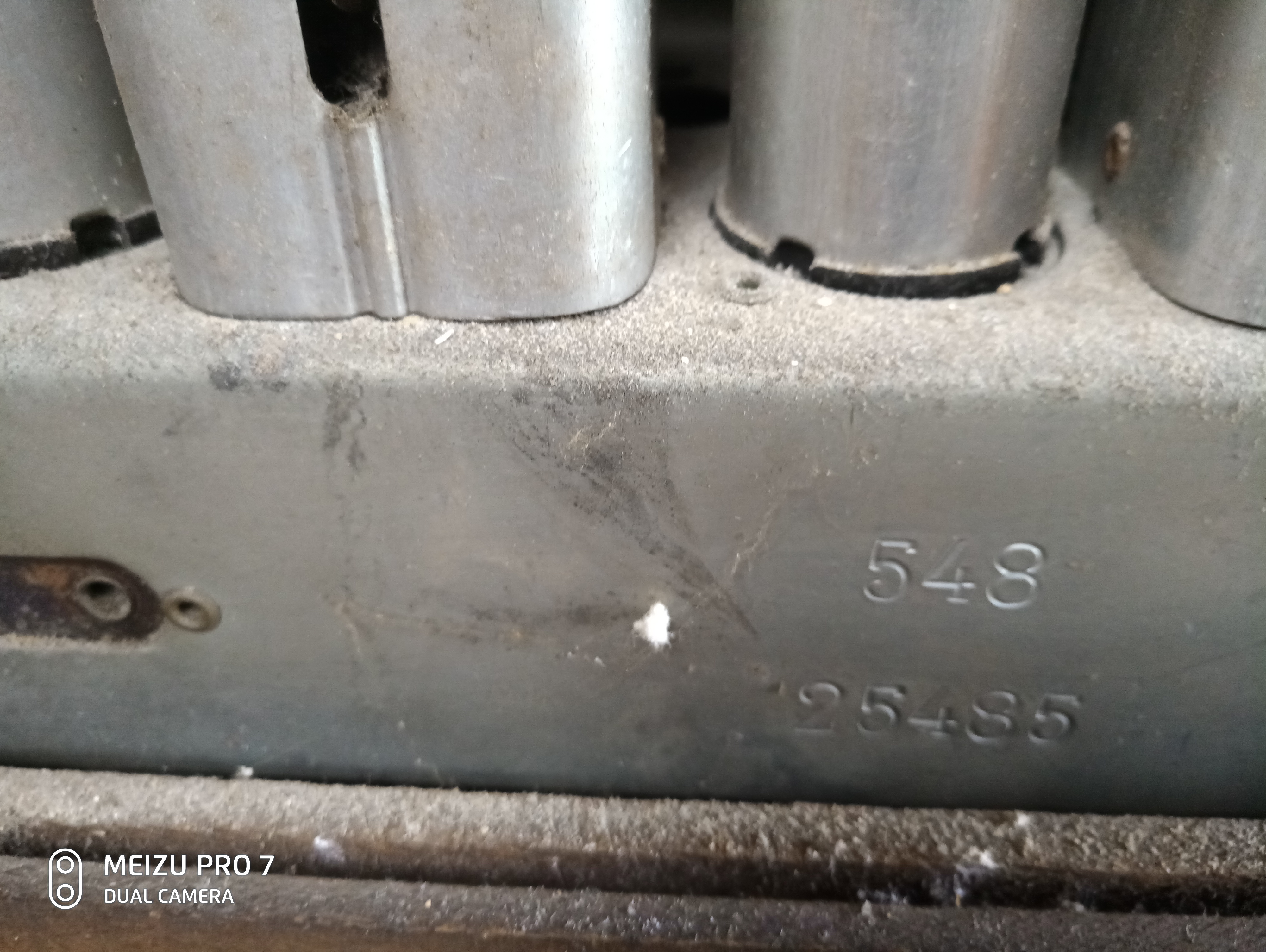

L'ARCO 547 est interressant dans la mesure où le châssis est frappé 548, (juste la lampe redresseuse qui différe du 547), le carton est frappé 548, mais marqué 547. Les boutons sont ceux du 547.

Le Radiola RA 940 est terminé, très bon poste, très sensible et puissant, l'intérieur est vraiment très soigné c'est un plaisir à y travailler.

''En fait, il ne s'agit pas de 3 filtrages sur la HT mais de deux filtrages sur la HT (C1 et C2) alors que le troisième (C3) filtre la polarisation destinée à la grille de la finale BF (sans doute) ''
C'est exact
