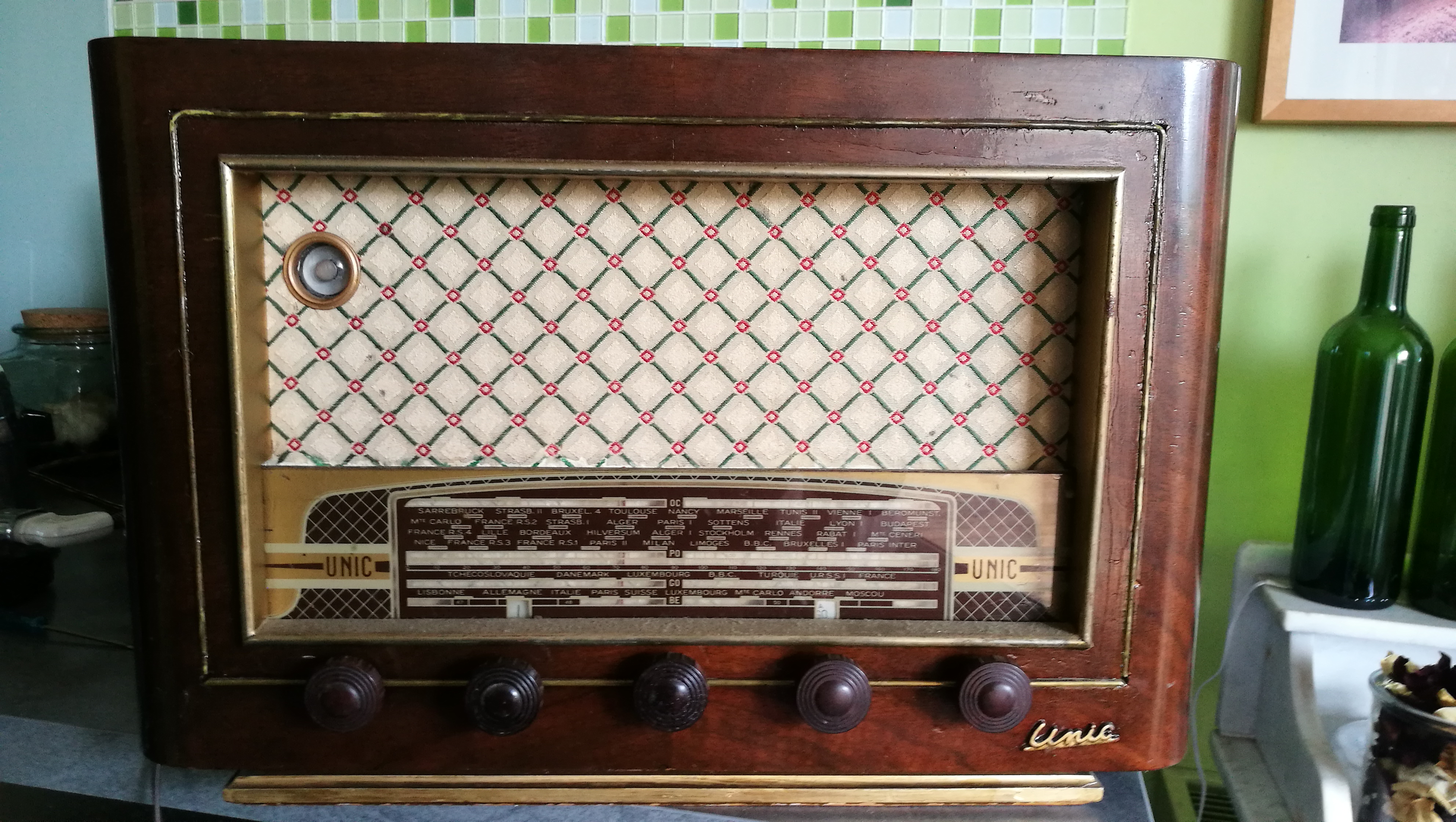

 Bonjour, je viens de faire l’acquisition de cette TSF, c’est ma 1ère acquisition, elle fonctionne mais capte uniquement quelques station anglais en GO pas les stations françaises, elle a besoin d’une sérieuse révision… elle n’a pas de référence de modèle, quelqu’un peut t’il m’aider ? Année ?Modèle ? schéma ?

  Bonsoir, c'est un beau poste qui ne devrait pas poser trop de soucis il est assez simple et moi qui ne suis pas un super crack je m'en sortirai très bien

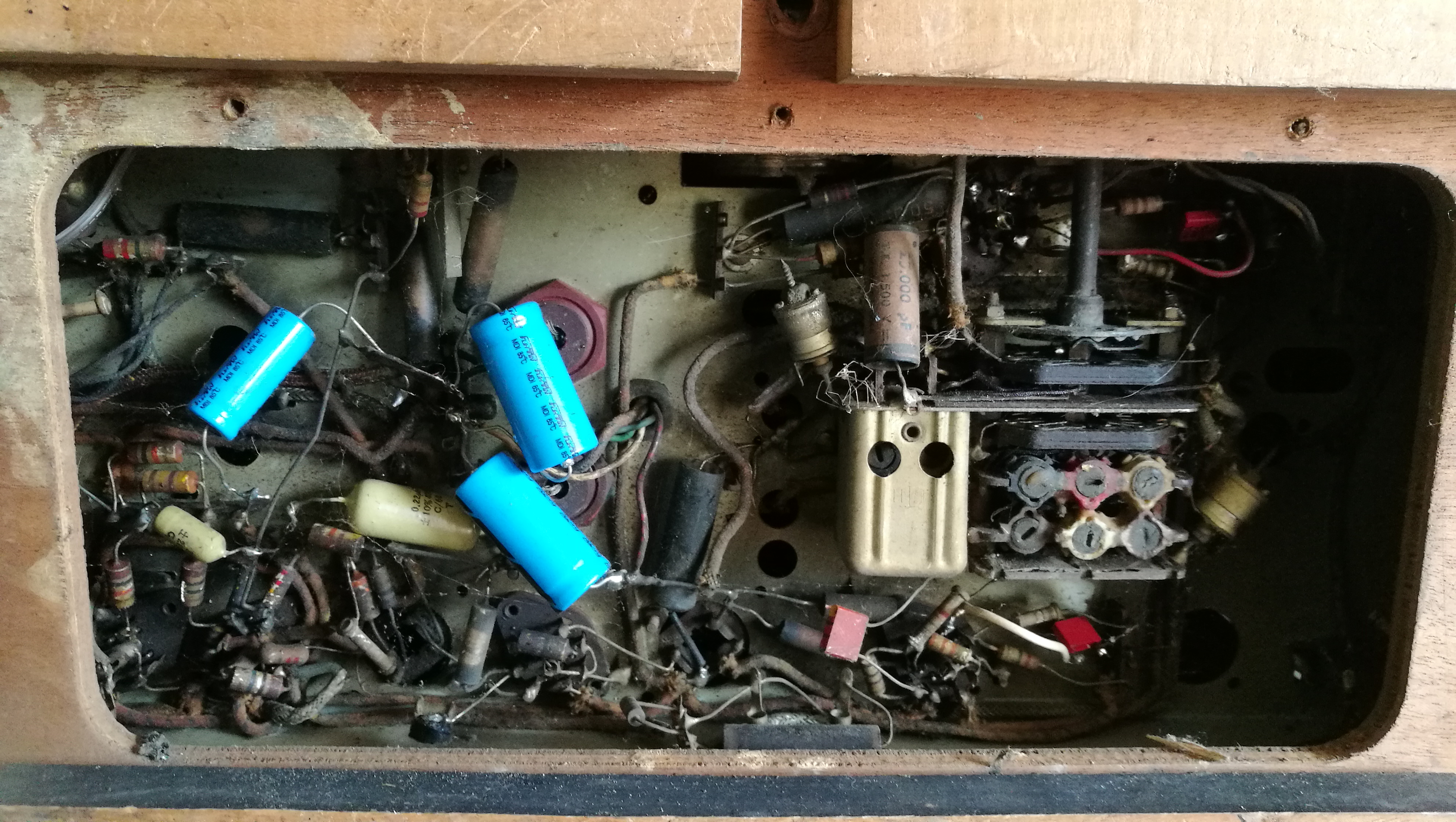

Par contre il semble avoir été un peu bricolé quant on voit les nouveaux condos qui semblent avoir été repiqués sur celui en alu … donc à suivre

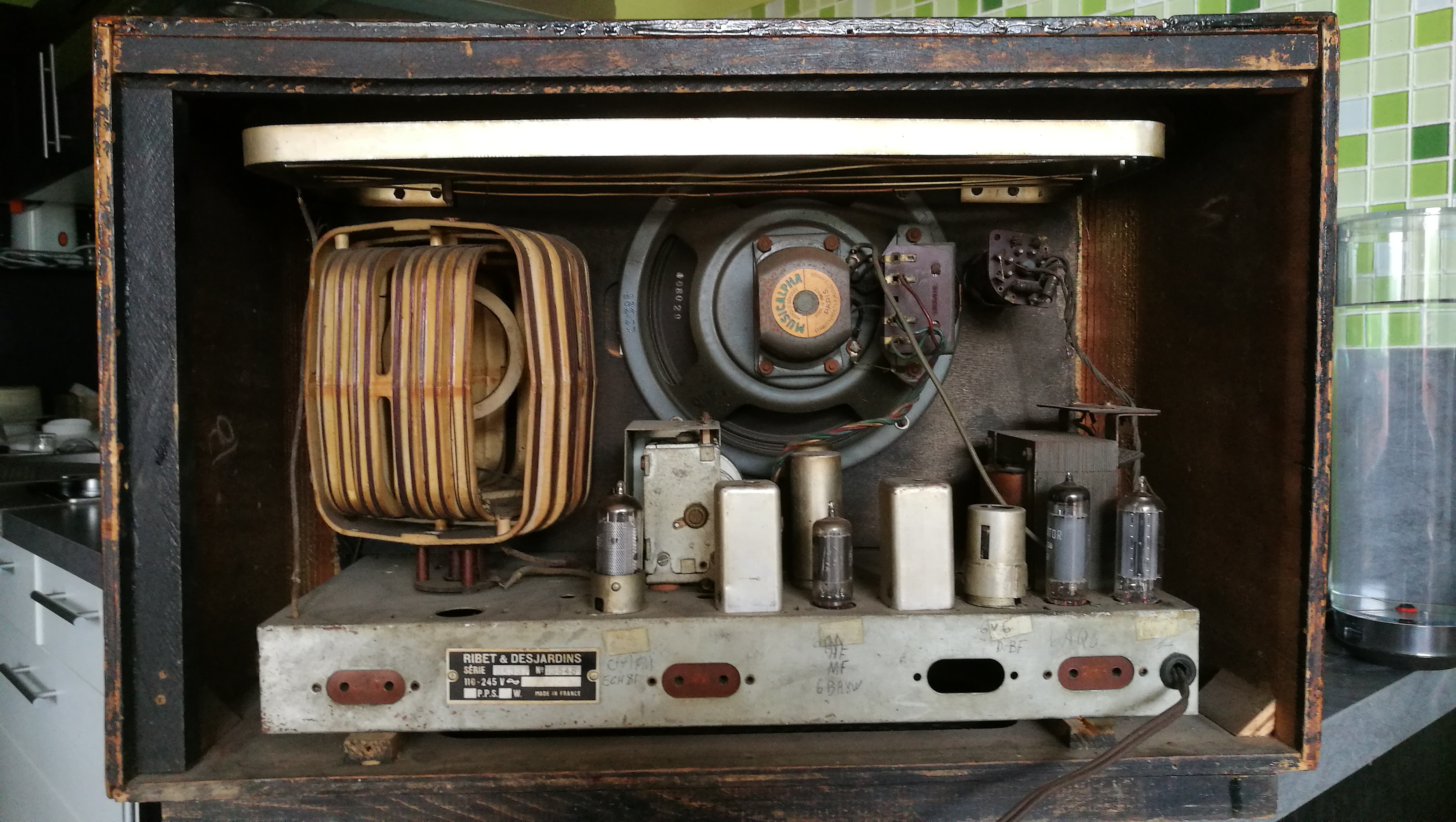

Si lorsque vous allumez le poste, le son est tout de suite ''fort'', c'est qu'il y a certainement un problème au niveau du potentiomètre de volume qui dans ce cas doit être souvent changé .
Cette série de postes Unic/Ribet Desjardins,je les surnomme ''les sèches linges'' à cause de leur antenne intérieure ondes courtes qui est cette grille métallique située  dans la  partie supérieure du châssis et qui me rappelle certains étendoirs à linge;je n'ai jamais trouvé sur d'autres postes ce type d'antenne dont d'ailleurs les brins sont souvent  à remettre dans leurs trous de fixation.
