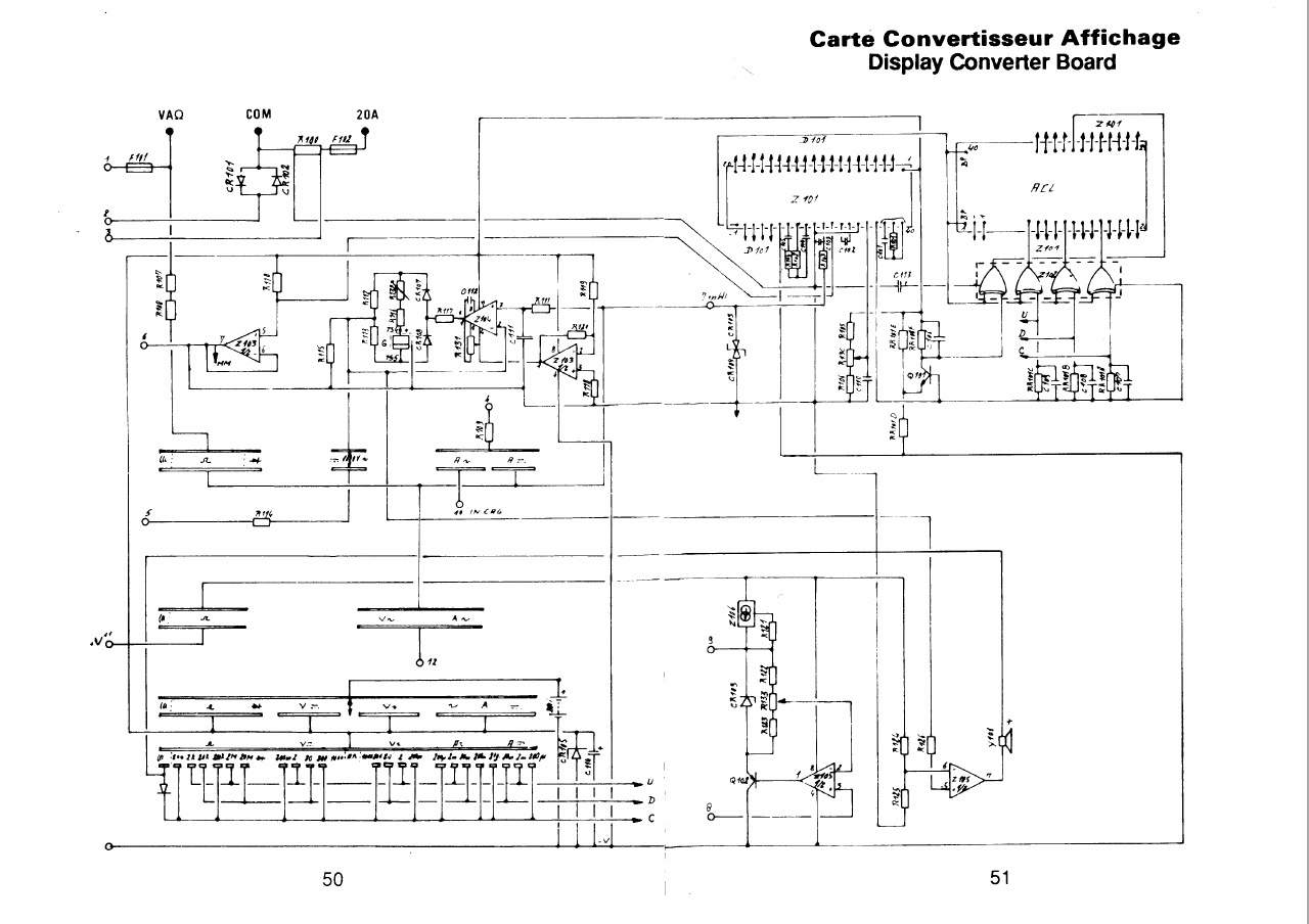

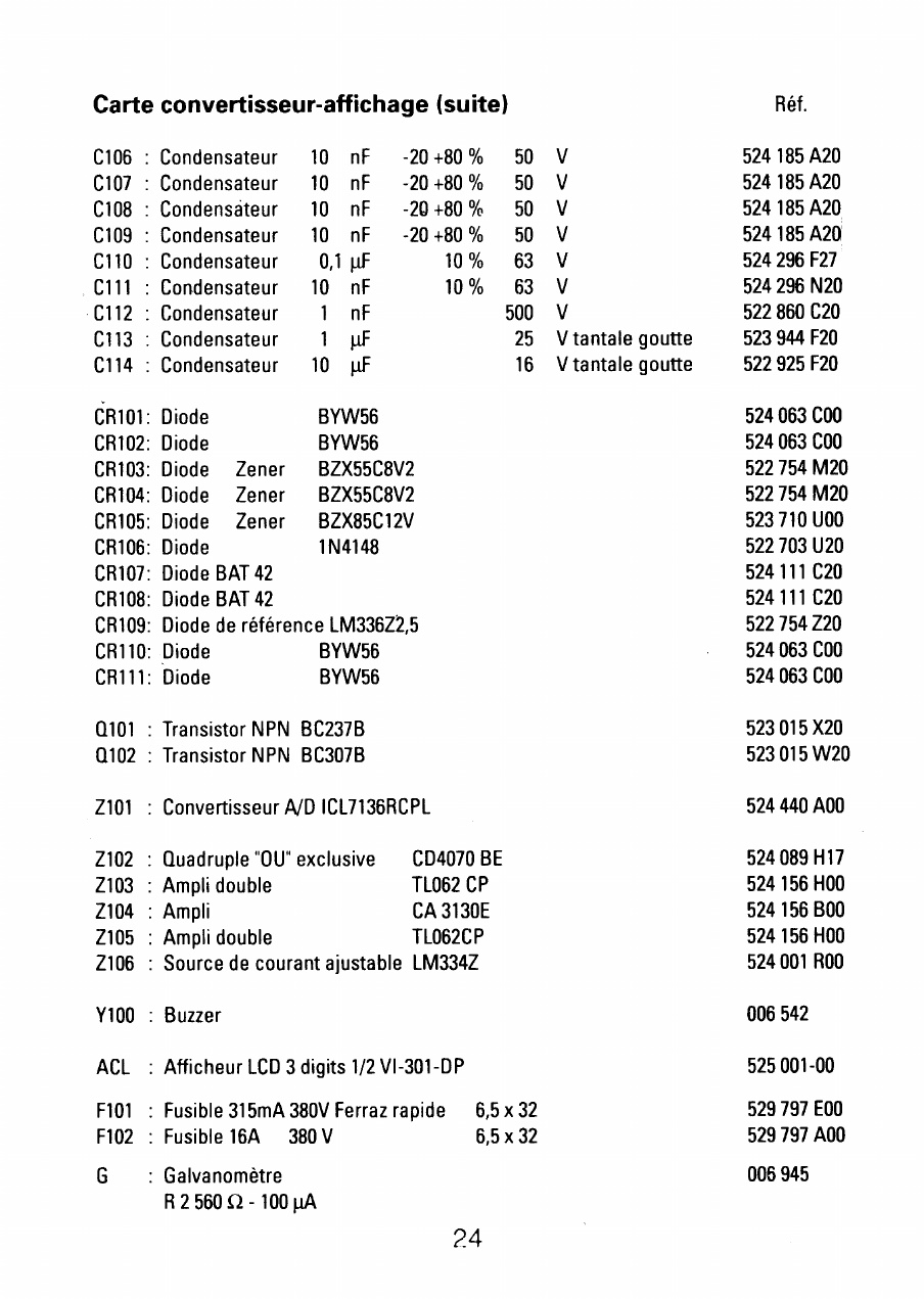

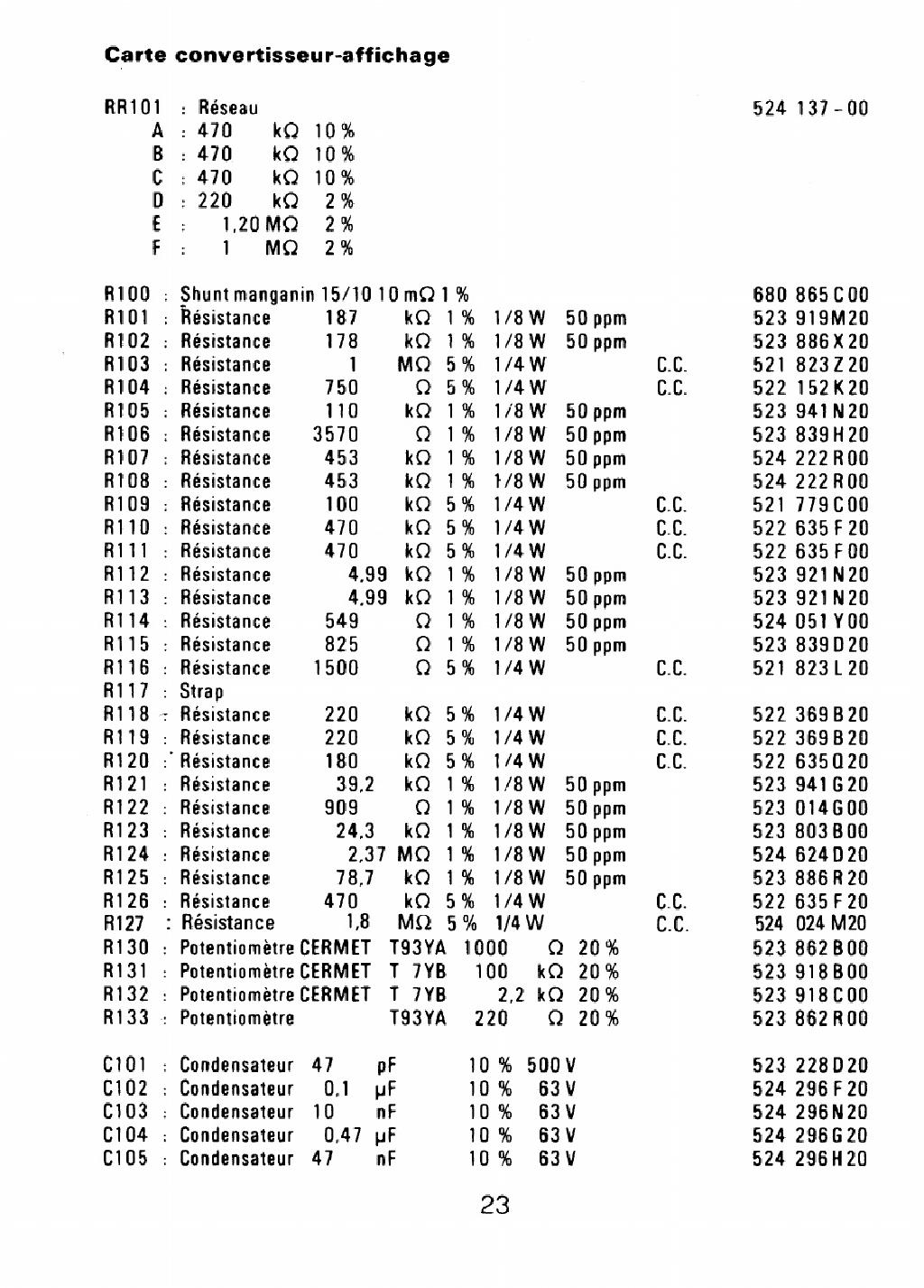

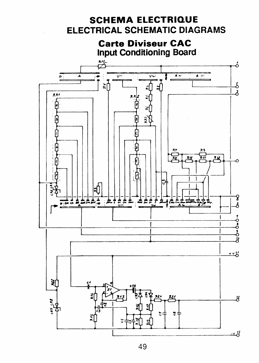

    Bonjour. A votre service.
Sujet : Multimètre CDA MAN'X TOP De Pascal  Le 05-05-2019 à 16:34 sta
    La suite du Man'x:

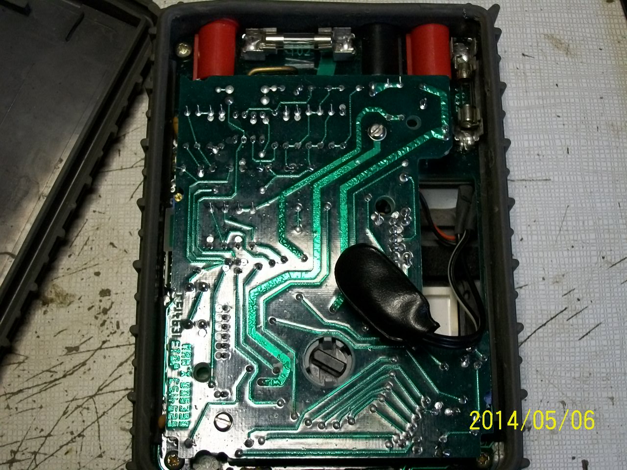

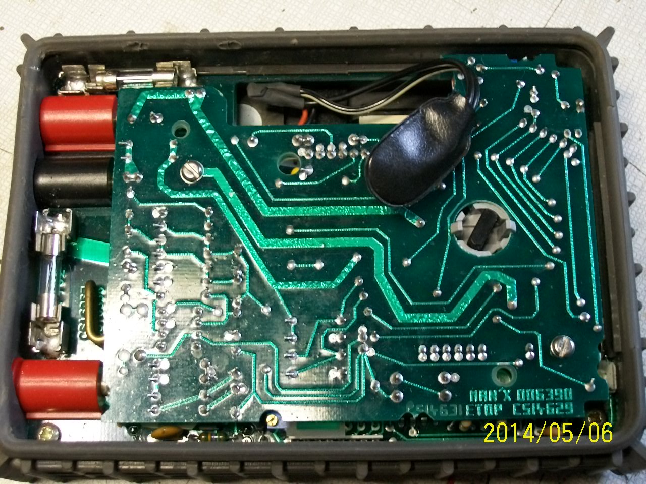

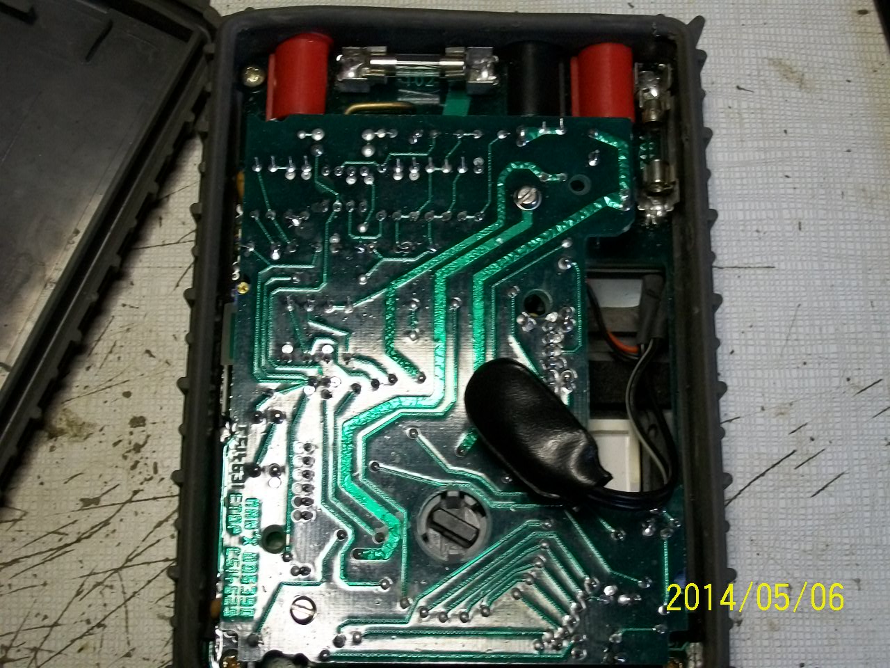

Sujet : Multimètre CDA MAN'X TOP De Pascal  Le 05-05-2019 à 16:42 sta
    Modification des portes fusibles internes. Le connecteur pour pile 9V 6F22 a aussi été changé car HS avec le temps.

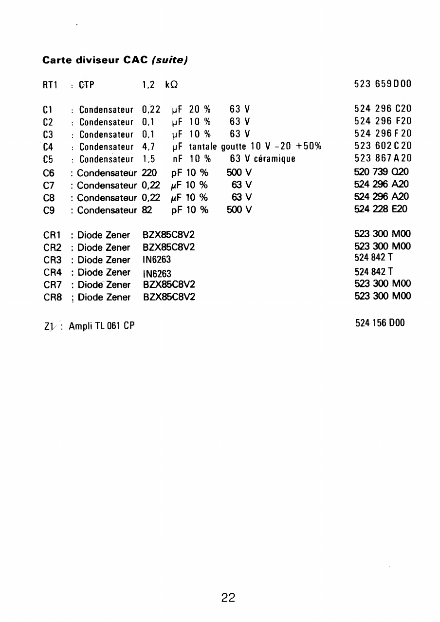

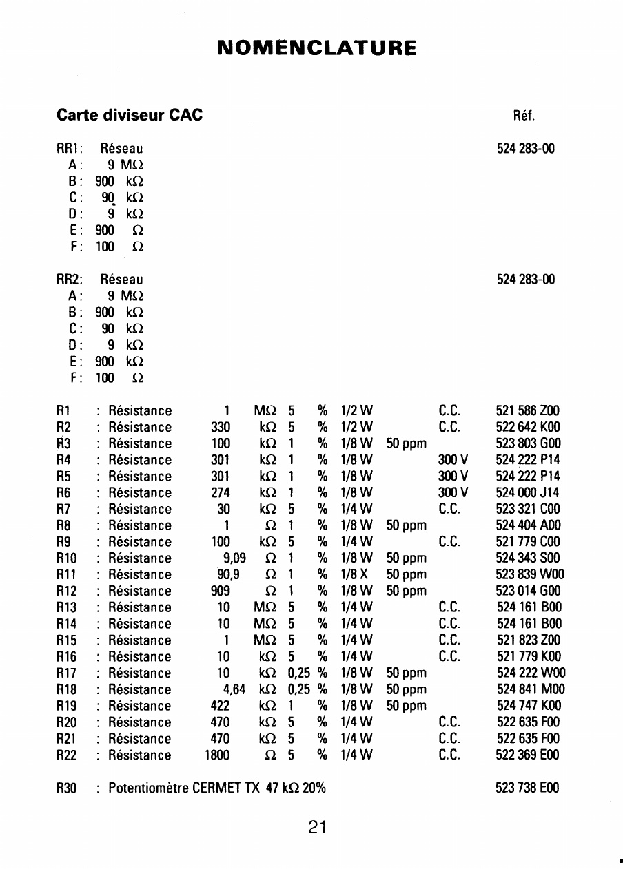

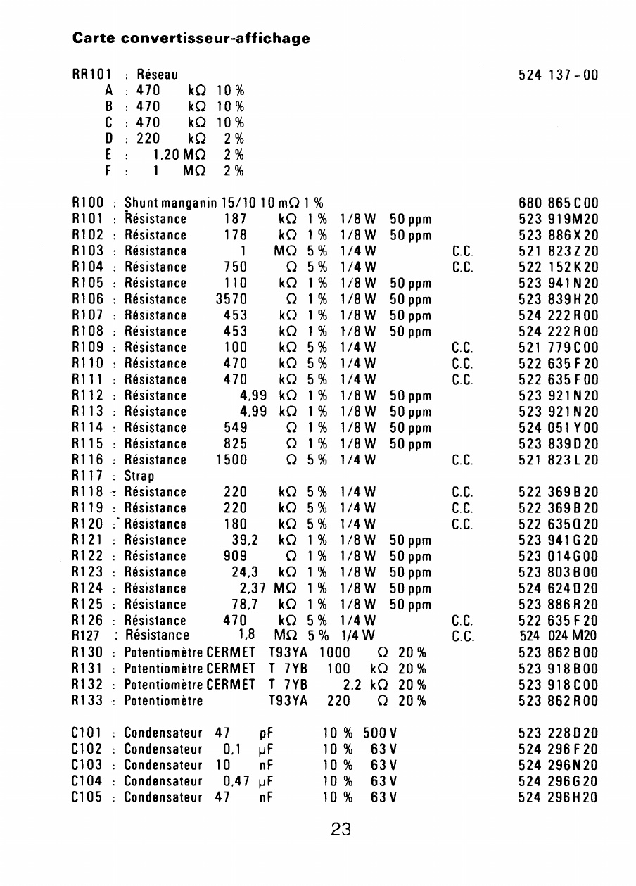

Sujet : Multimètre CDA MAN'X TOP De TSF Max M 49  Le 06-05-2019 à 10:55 sta
    Bonjour Pascal et Michel
    Merci pour vos réponses rapides
    Les documents fournis sont bien ceux que j'avais récupéré sur Radiomuséum, mais malheureusement il manque beaucoup de pages et schémas, je recherche donc toujours la notice complète.
    En attendant d'avoir la partie analogique, je vais essayer de m'inspirer du Campus
    Encore merci de votre intéressement

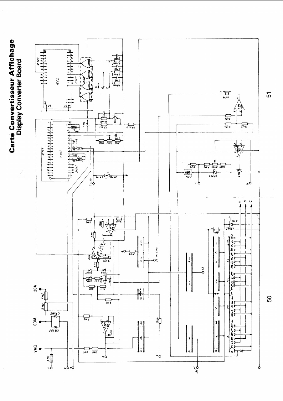

Sujet : Multimètre CDA MAN'X TOP De papiluc  Le 08-05-2019 à 19:32 sta
    Je ne peux pas vous dire quelles pièces ont été remplacées, il a été réparé par un professionnel revendeur de la marque ,je ne sais pas si cet etablissement existe encore ''Manumesure'' du côté de Lille si c'est le cas il pourront peut-être vous donner des renseignements, je pencherai pour le circuit Z1 !
    Le bouquin comporte les schémas et la nomenclature des pièces détachées celà correspond à ce qui il ya plus haut ! Pour l'utilisation j'ai bien la notice ,je peux faire des photos précises mais il n'y a pas de secret pour l'utilisation !
