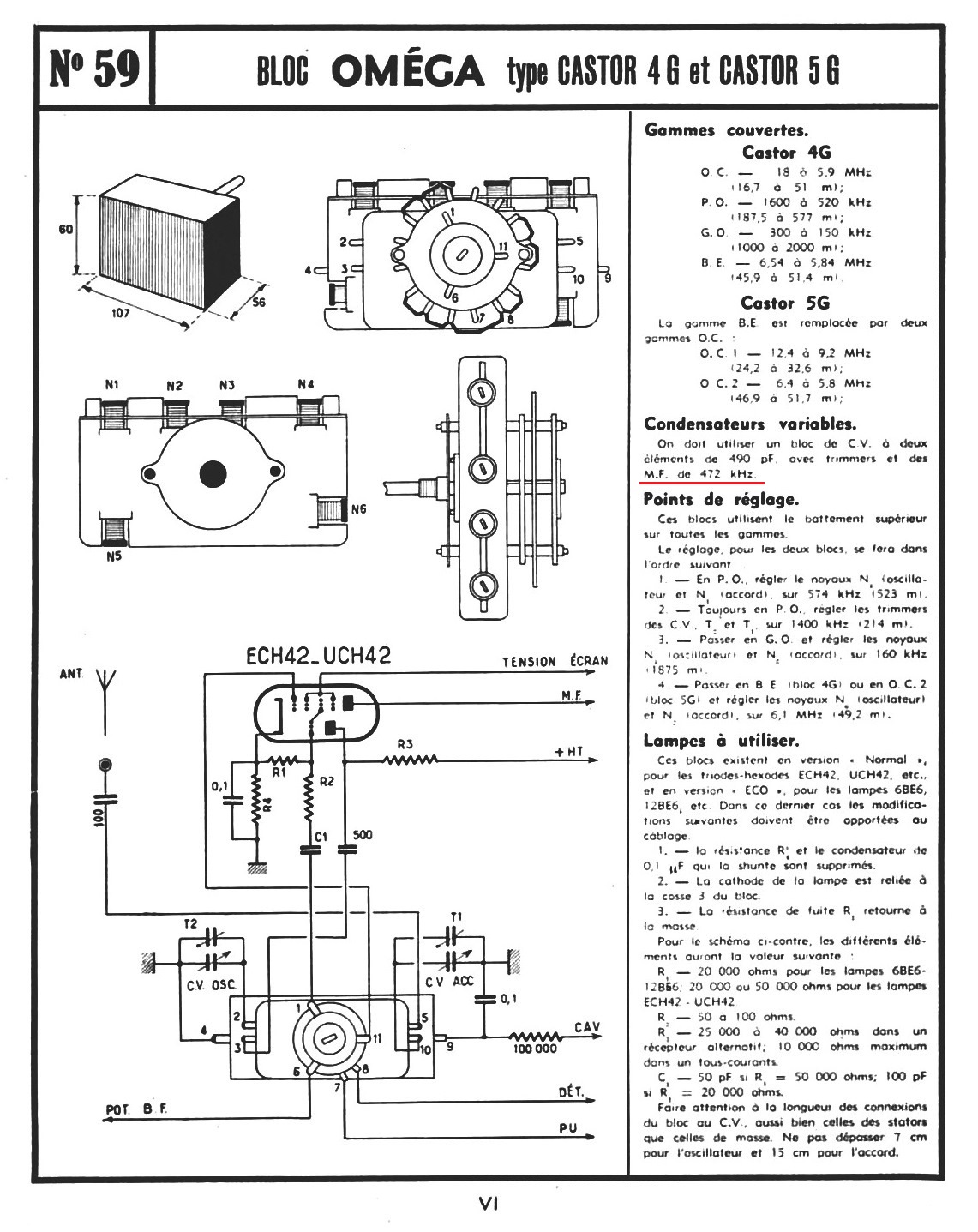

 Bonjour, j'ai un poste familiale de 1948 , avec 6E8, 6M7,6H8, 6V6 , et bloc  Omega castor 472 khz,  mon problème est que le poste ne capte que 60 % du cadran des stations  en PO ,OC  et GO ,  il a été réaligné par un gars qui connait, mais il n'a pas su trouver le problème, si vous avez des idées, merci par avance.
moi je comptais trouver un bloc omega et les 2 transfos qui  vont avec, mais je trouve pas,
est ce qu' omega dauphin peut aller pour un castor ?
bonne journée à vous

la consultation des docs sur le bloc Castor laisse apparaitre deux versions: une en 472Khz pour le castor 4G et une en 455khz pour l'autre modèle!!
vous dite que votre bloc est en 472khz ;en êtes-vous sûr ? un contrôle à l’hétérodyne des MF à t-il été fait ?
quant au bloc dauphin, il n’est référencé qu’en 455khz
cordialement Bozec
