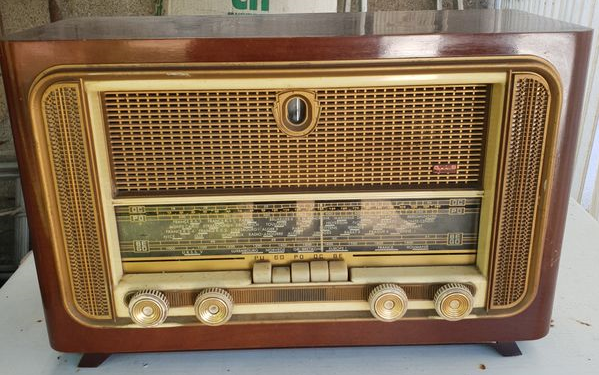

 J'ai dans ma collection un nouveau venu, en très bon état, aussi bien à l'intérieur qu'à l'extérieur, je vous tiendrais au courant de l'état de sa restauration, qui devrait être, en principe assez aisée.

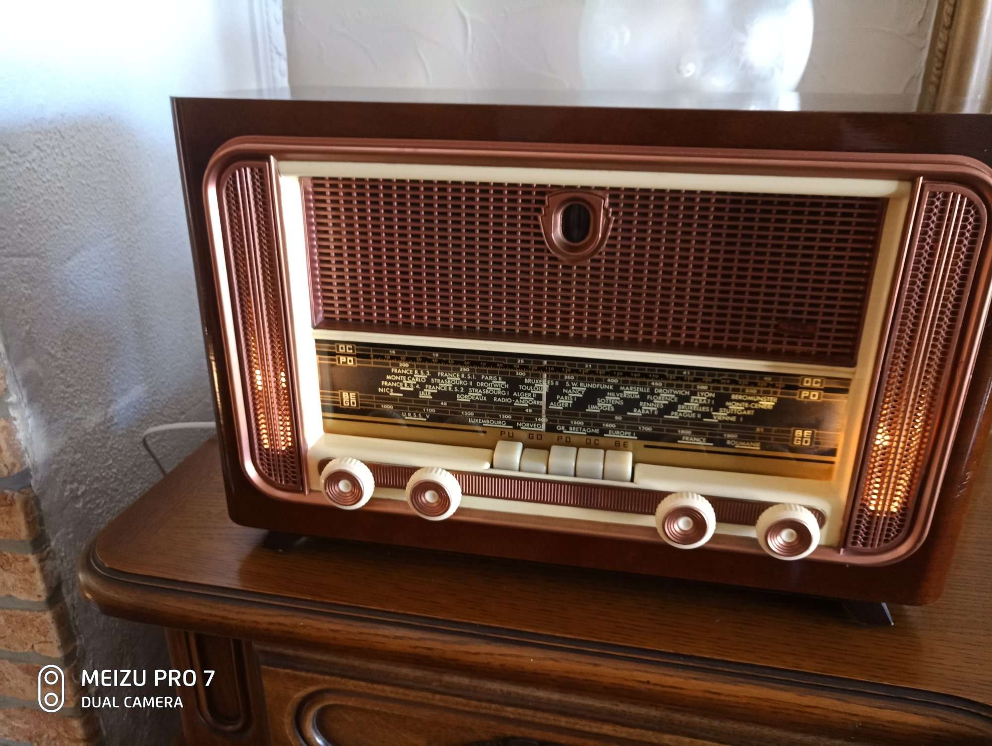

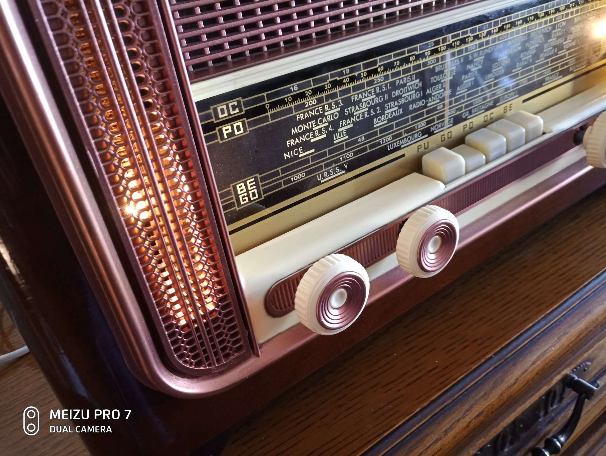

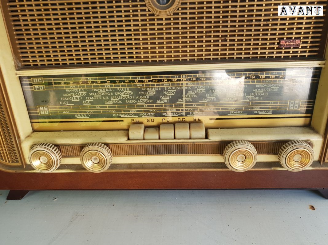

| Sujet : DUCRETET-THOMSON 58 Nouveau |  De JMW62  Le 08-05-2019 à 17:19 sta |
 Voila ! La restauration est terminée. La peinture or riche d'origine était très abîmée et ternie, j'ai opté pour une peinture cuivrée, moins tape à l'oeil que je trouve plus adaptée personnellement à ce poste.
